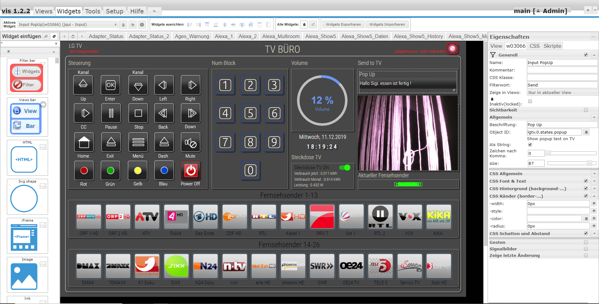

    wie bekomme ich es hin das wenn ich Alexa frage welche Temperatur das Esszimmer hat es auf den Fernseher angezeigt zu bekommen? Ist das möglich?
    Per Input Widget geht es.
    DP ist vom LG Adapter.

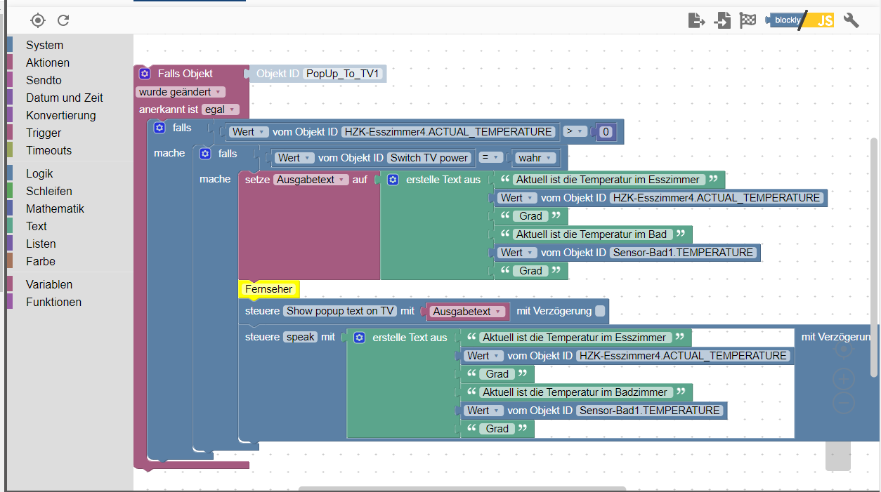

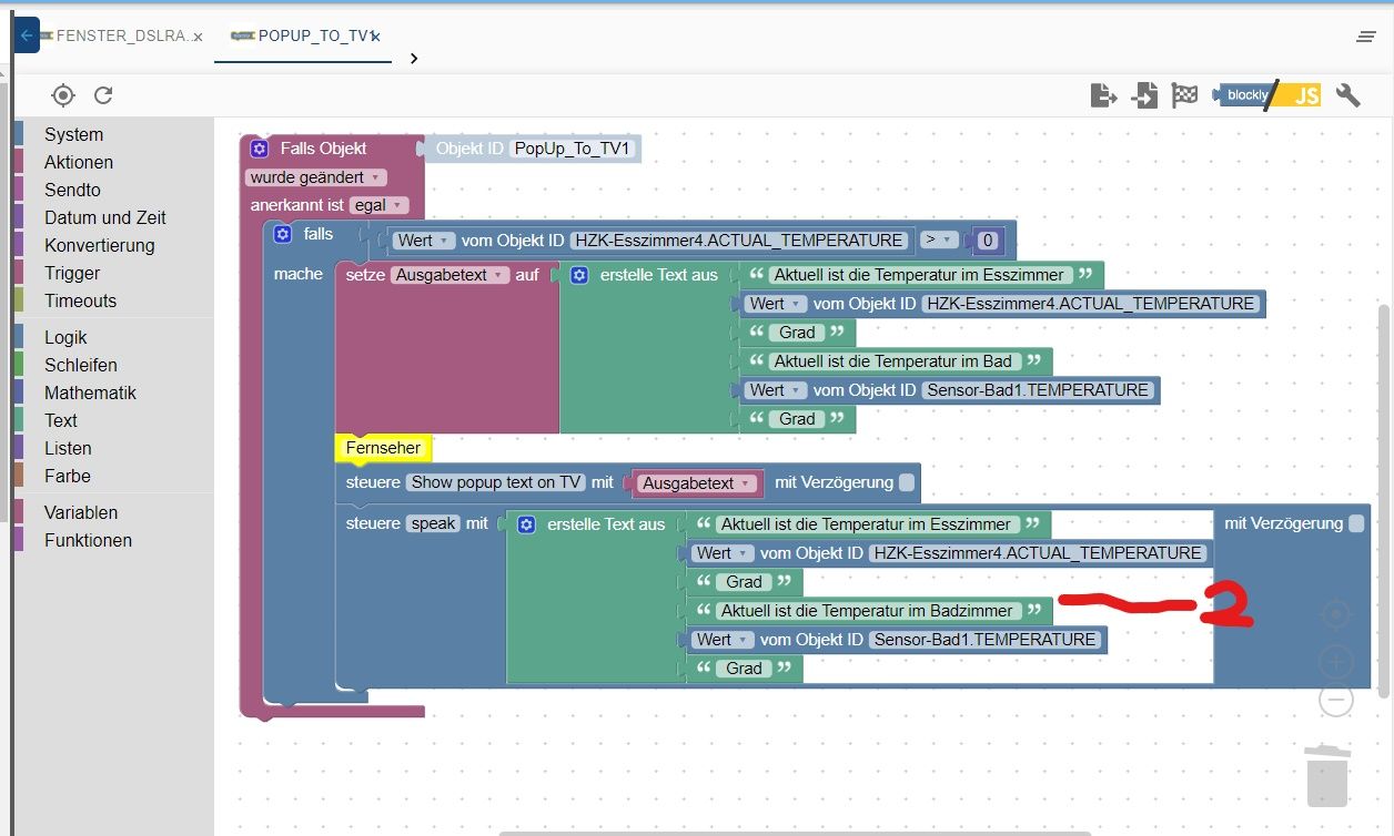

                    sigi234S Online
                    sigi234S Online
                    sigi234
                    @dslraser
                    Danke, wie bekomme ich eine Verzögerung rein das Alexa 2 Sekunden wartete bis sie die 2 .Temperatur ansagt?

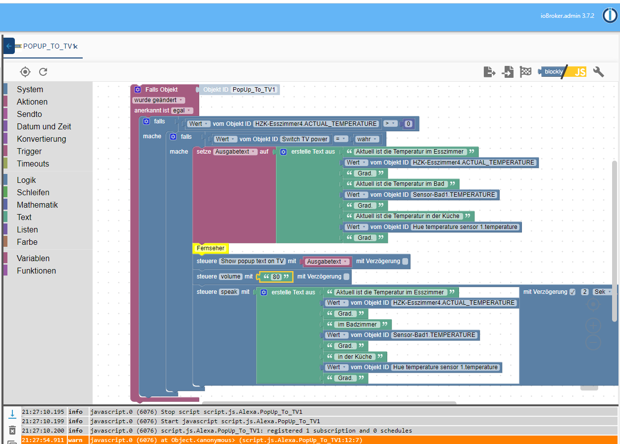

                      dslraserD Offline
                      dslraserD Offline
                      dslraser
                      @sigi234
                      mach mal hinter dem ersten Grad ein Komma oder Punkt und ein Leerzeichen.
                      Und im zweiten Teil bei speak kannst Du auch die Variable nehmen. Du musst die Ansage ja nicht nochmal erstellen, es sei denn die Ansage soll anders sein als der Text fürs Popup.
                      Also steuere speak mit Ausgabetext.

                        dslraserD Offline
                        dslraserD Offline
                        dslraser
                        @sigi234
                        Bei speak kenne ich nur die Möglichkeit von Satzzeichen. (oder Leerzeichen)

                          Ok, und wenn ich ein Time out einbaue?
                          <block xmlns="http://www.w3.org/1999/xhtml" type="text_join" id="oFkiV1/8qZGfPj1!ib1P" inline="false" x="-54.43815612792969" y="58">

                              Da ist immer noch kein Punkt oder Komma hinter dem ersten Grad.
                              also Grad, Leerzeichen
                              oder Grad. Leerzeichen
                              So, als wenn Du einen richtigen Satz schreibst. Nur so wird auch erkannt das ein Satz zu Ende ist und ein neuer Satz anfängt.

                                  Hallo, warum bekomme ich eine Warnung? Ansage funktioniert aber.
                                  Immer Daten sichern!

                                    sicher das volume 80 Text sein soll ?

                                      @sigi234
                                      und was steht in der Zeile 12, wenn Du auf die ja Ansicht umschaltest ?

                                        @dslraser sagte in Pop Up an TV senden via Alexa:
                                        @sigi234
                                         setState("alexa2.0.Echo-Devices.GxxxxxxxxxxxDKU.Player.volume"/*volume*/, '80');

                                          @sigi234 sagte in Pop Up an TV senden via Alexa:
                                          @sigi234
                                          jo mach mal einen Mathebaustein aus Deiner 80
