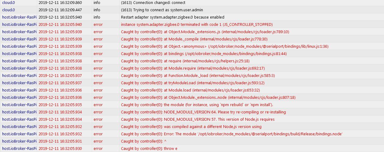

                  ich hab jetzt mal das Logfile, wenn ich den Stick während des Betriebes einstecke.

                    Jungs, danke euch, konnte das Problem selbst lösen.....
                    Für alle, die das gleiche Problem haben:
                    Nach dem Update ein npm rebuild über Konsole im IObroker-Stammverzeichnis machen, das hat bei mir jedenfalls geholfen uns der Adapter startet ganz normal!!
