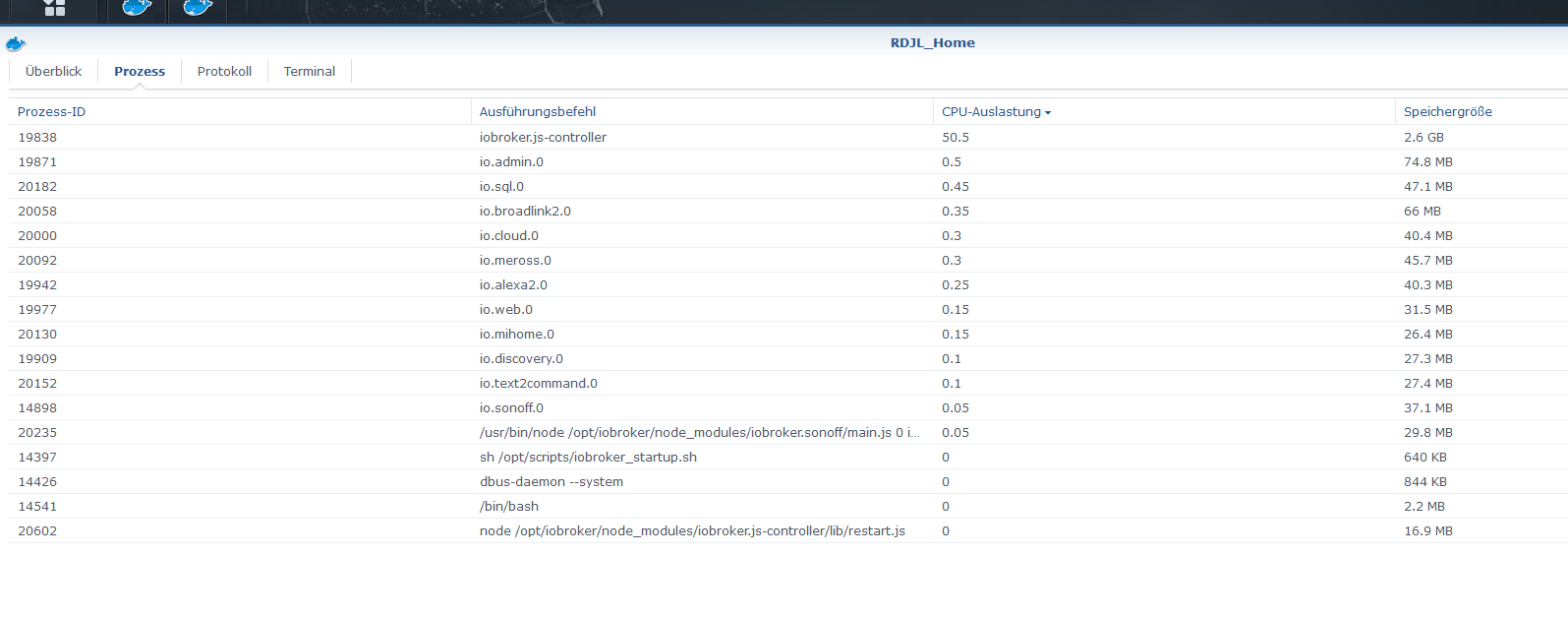

          im Docker auf der DS laufen folgende Prozesse:

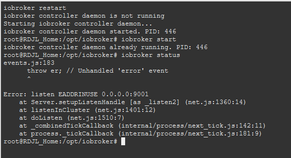

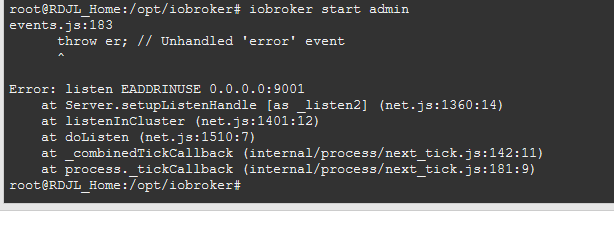

                  wwenn ich "iobroker restart" mache komme ich gang ganz kurz auf die admin oberfläche und dann geht wieder nichts!
                  wie bekomme ich das wegen dem port 9001 raus, woran das liegt, ich hänge völlig in der Luft!

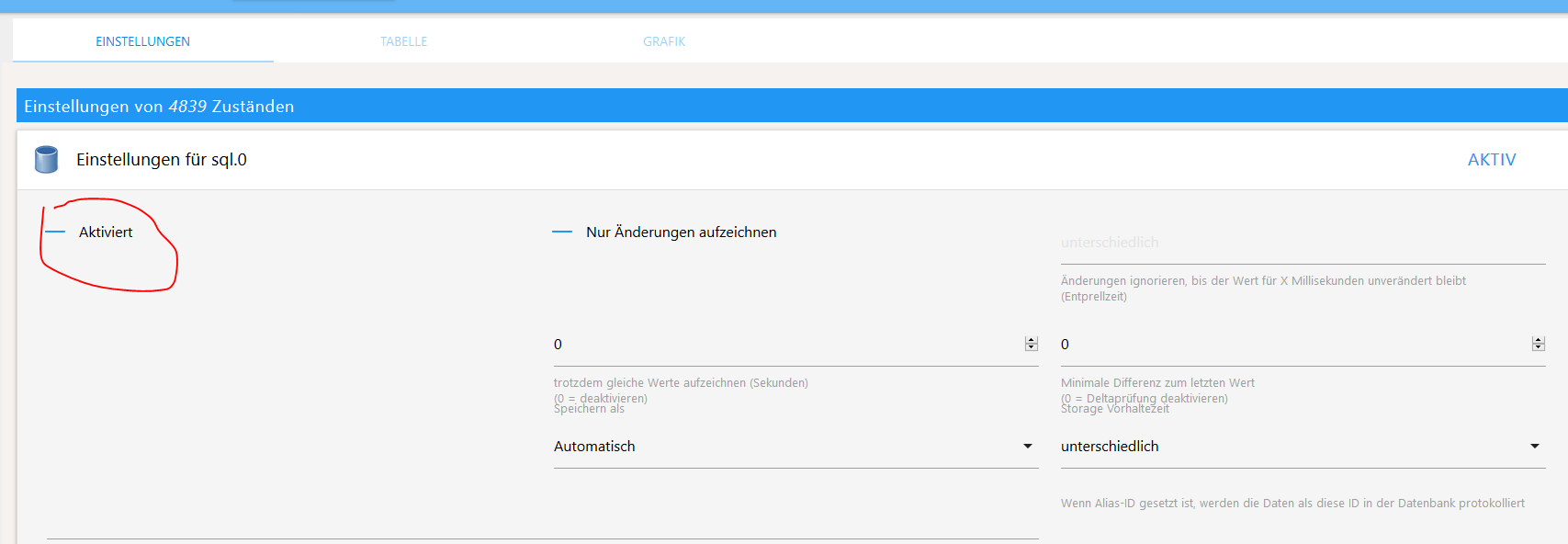

                            Ich glaub ich habe die Ursache gefunden, habe wie es aussieht die Verbindung zur MariaDB verloren, im Backup vor einer Woche scheint ein noch drinnen zu sein, wo kann ich die Verbindung wieder herstellen?

                              langsam verliere ich echt die nerven, ich bekomme es nicht hin :-(

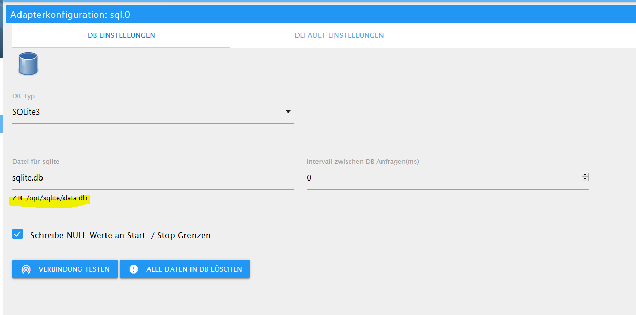

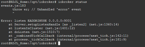

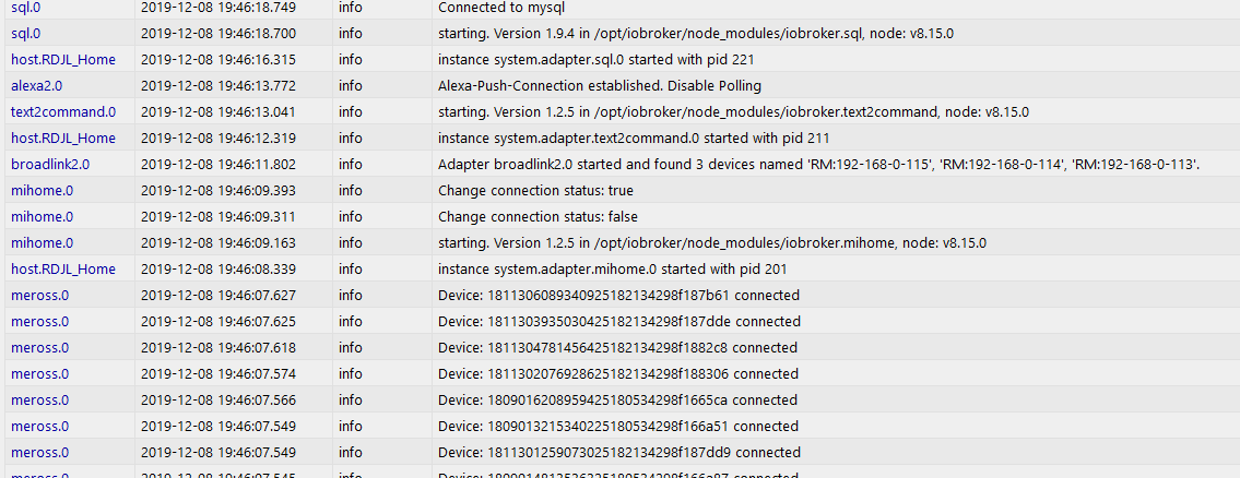

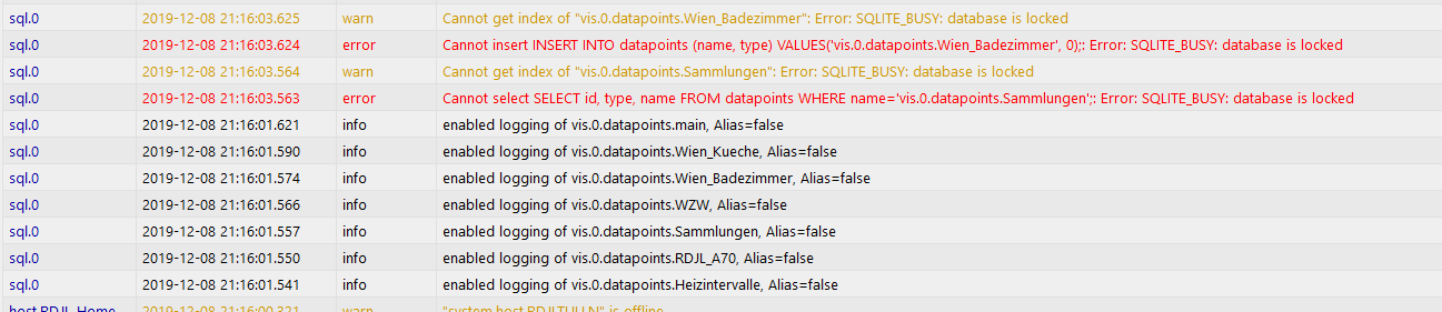

                                kann ich irgend wie die Datenbankanbindung per Konsole ändern?
                                wenn ich iobroker starte bleibt das log ab connected to mysql stehen
                                und dann per statusabfrage kommt
                                lg Rudi

                                • MyzerATM MyzerAT
                                  @MyzerAT
                                  Ich kann dir leider bei keinem deiner Module helfen :-(
                                  Ichglaube jedoch nicht, dass das Backup "schuld" an deinem Problem ist.
                                  Eher ist da etwas anderes im Argen, dass sich nicht "mal eben" wieder fixen lässt.
                                  Ich habe von Docker keine Ahnung.
                                  In deinem Footer steht, dass du eine Syno 216+II hast. Laut Synology arbeitet die mit einem Pentium.
                                  Trotzdem benutzt der js-controller 55% CPU.
                                  Wenn nicht im Docker eine virtuelle CPU läuft ist das sehr seltsam.
                                  Die MariaDB läuft wo?
                                  auch auf der Syno, nehme ich an.
                                  Aber außerhalb des Dockers
                                  Besteht die Verbindung?

                                    nein das Backup ist nicht schuld! Ich habe sicher unter der Woche was falsch gemacht und nach dem Backup und dem Neustart ist das Problem aufgetreten!
                                    Die Maria DB läuft ebenfalls auf der Diskstation!
                                    Wie kann ich erneut per Konsole die DB verbinden? Das müsste ja auch hier funktionieren?

                                    • MyzerATM MyzerAT
                                      @MyzerAT sagte in Help, nach Backup in der Nacht, geht nichts mehr!:
                                      Das ist nur für die States und Objects.
                                      Die SQL-Datenbank dient der Historisierung.
                                      Ich muss mal sehen, ob ich das Tutorial für die Maria-DB finde
                                      Aber der Fehler :9001 schon belegt (hattest du nicht auch schon :9000 schon belegt?) deutet darauf, dass ggf. ZWEI Installationen von ioBroker laufen

                                        • MyzerATM MyzerAT
                                          Weiß ich auch nicht, aber dein ioBroker behauptet ja, dass er verbunden ist.
                                          Vielleicht deaktivierst du mal sql.0 (Konsole: iobroker stop sql)
                                          Hier der Link zum Tutorial von @dtp
                                          https://forum.iobroker.net/topic/3327/mariadb-auf-diskstation-als-datenbank-für-flot/1
