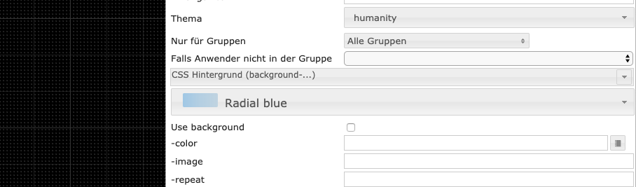

    ich habe das Material Design installiert. Danach ist der Hintergrund im VIS-Edit auf Schwarz
    In der Anzeige ist er dann weiss.
    Was sich auch geändert hat, bisher hatte ich das Feld CSS Font & Text leer gelassen. Meine Schriften waren dann schwarz. Jetzt sind sie weiss.
    Da konnte ich durch den Eintrag "black" gegensteuern.
    Was auch auffällt, ich habe Radial-Blue als Hintergrund, der wird in VIS-Edit nicht angezeigt, in VIS-Anzeige sehr wohl.
    Was ich noch nicht behoben bekommen habe: Die jqui-Elemente haben auch merkwürdige Farben.

      @sissiwup sagte in VIS - falscher Hintergrund im EDIT-Modus:
      Das ist bei vielen Dingen so (z.B. Bindings oder die aktuellen Zustände)
      Insofern könnten die übrigen Effekte auch aufgrund einer solchen Ursache (gerade bei Uhulas Material mit viel CSS) der Fall sein

        @Homoran
        Danke für die Antwort.
        Ich habe Material natürlich wieder deinstalliert.
        Der Effekt bleibt aber. Wie werde ich das wieder los?

          @sissiwup bei mir war in vis edit das Bild schon immer schwarz, könnt mich nicht daran erinnern, das es anders gewesen ist.
          aber hier mal ein link vom Adapter, in dem steh, was alles gelöscht werden muss, um den Adapter "komplett" zu entfernen
          https://forum.iobroker.net/post/323736
