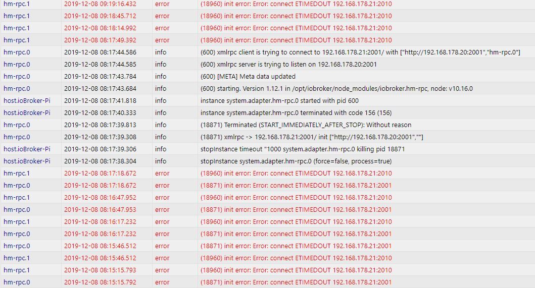

    ich habe Probleme beim einbinden der CCU3 aus dem komplett image.
    Die Instanzen wollen im Status nicht auf "grün" wechseln.
    Aufgefallen ist mir, dass ich im Adapter #hm-rpc# beim alten Raspi3 eine "eth0" habe, im neuen ist es eine "br0"
    Meine Konfiguration:
    Pi4 mit 4GB und 32GB Speicherkarte
    das aktuellste all in one Installationsimage vom 23.7.19
    mit piVCCU3
    nodejs 10.16.0
    npm 6.9
    hier mal ein Screenshot vom Adapter:
    und hier ein Screen vom LOG:

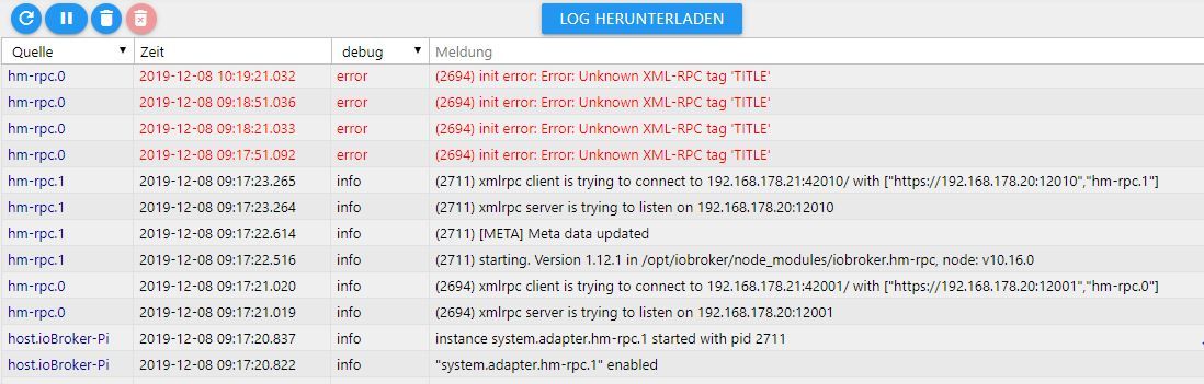

      br0 ist so ok. Aber trage mal bei AdapterPort wo bei dir ne 0 z.Z. steht die 12001ein und Starte den adapter neu. Und beim Adapter hm-rpc.1 Homematic IP bei Adapterport 12010

        Das bringt leider keine Veränderung - die Instanzen bleiben auf "Gelb"
        aber im Log ist eine neue Meldung aufgetaucht:
        • P Papabaer
          @Dreamboy74de

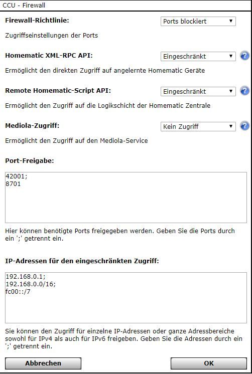

          Port 8701 freigeschaltet in der CCU3?

            8701 hatte ich noch nicht drin...
            Jetzt sind die Adapter auf "GRÜN"..... vielen Dank für Eure Tips.
            Ich habe die Firewall jetzt so konfiguriert:
            Was ich jedoch nicht verstehe ist, wenn in der CCU unter "Sicherheit" der Haken bei "Authentifizierung aktiv" gesetzt ist, funktioniert das auch nicht wenn ich im IOBroker HTTPS aktiviere und das Kennwort setze.

              @Papabaer sollte gehen. Bedenke, dass der Standard User Admin lautet mit großem A.
