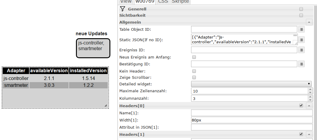

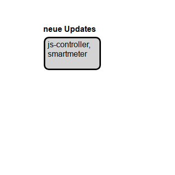

            • HomoranH Nicht stören
              Hab ein wenig gespielt, jetzt sind die Felder auch voll:
              nicht ganz ernst gemeint (auch wenn ich es in anderem Zusammenhang so mache)
              Einfach das Feld so breit machen, dass ein Zeilenumbruch kommt.
              Sauber macht man es, dass man das ", " gegen ein <br> oder </n> (neue Zeile) austauscht.
              Entweder per Skript, oder vielleicht als Binding.
              Das kann ja mal jemand machen, der sich damit auskennt ;-)
              Dominik F.D 1 Antwort Letzte Antwort

                  Das eine ist eine json Tabelle.
                  Es gibt da auch einen Datenpunkt mit einem json.
                  Irgendwie klappt das mit dem json-Table-Widget aber nicht:
                  Das zweite ist, dass ich versuche über ein Blockly die Liste in ein Json zu wandeln.
                  War eigentlich der erste Ansatz bis ich den json Datenpunkt gesehen habe.

                        @Dominik-F
                        Ich denke mal der UpdateJson Datenpunkt sollte mit dem Widget jsoTable so aussehen:
                        • J.A.R.V.I.S.J J.A.R.V.I.S.

                          @Homoran
                          Die Werte dort sind bei static angegeben, hast du mal getestet wie sich die Tabelle verhält wenn ein wert weg ist? müsste das nicht bei table oder so rein?
                            @Dominik-F sagte in String formatieren:
                            nein, der Adapter müsste diese Struktur liefern. Aber das macht er nicht, warum auch immer.
                            Mit dem, was der Adapter im Datenpunkt "updateJson" liefert klappt es eben leider nicht.
                            Ich habe nicht die größte Ahnung, aber nachdem ich da jetzt ein paar Stunden dran sitze, würde ich sogar behaupten, dass was da im Datenpunkt steht ist kein valides json
                            Es war nur als Beispiel gedacht "wie es hätte aussehen können"

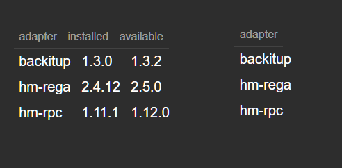

                              Dominik F.D Offline
                              Dominik F.
                              @Homoran
                              @J-A-R-V-I-S
                              ich glaube ich habs jetzt :) Das Skript war der Schlüssel.
                              Die Liste sieht nun so aus :
                              Links einmal die komplette Tabelle, rechts nur die Adapter. Das einzige was ich jetzt noch hinbekommen muss ist, die Spalten etwas besser auszurichten, da weiß ich allerdings noch nicht so genau wie.
                              Das Skript habe ich um folgendes erweitert:
