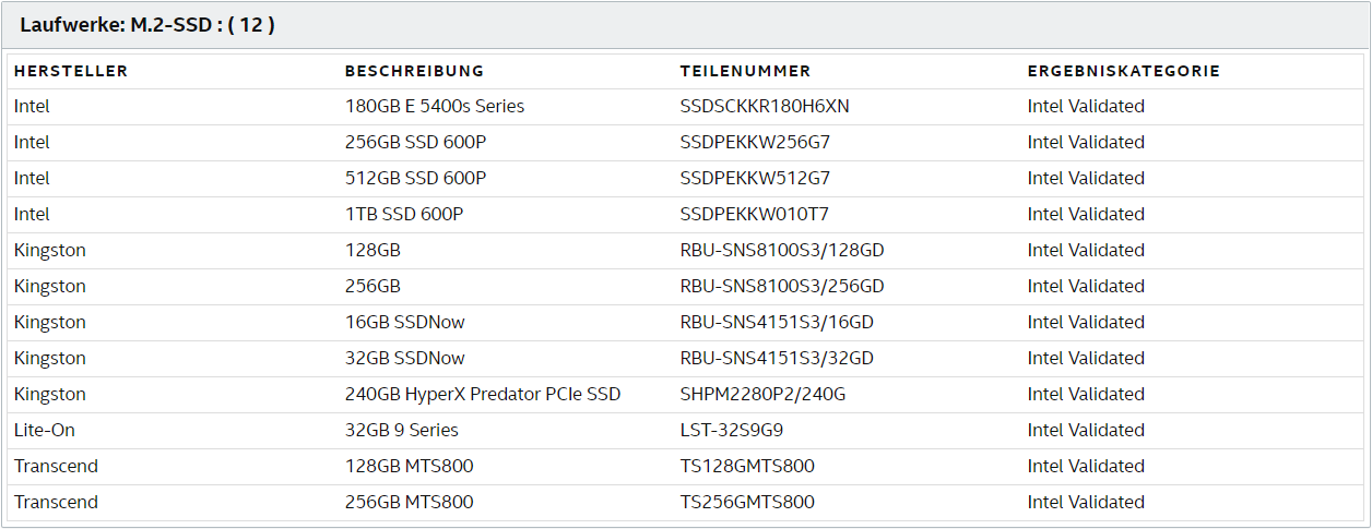

                                      Ja, die freigegebenen. Wenn du nach der Liste gehen würdest, dann gute Nacht. Hier z.B. offiziell freigegebene M.2-SSDs
                                      Ich habe eher auf Erfahrungswerte gehofft. Ob der Speicher auch als Einzelmodul mit vollen Geschwindigkeit läuft.
