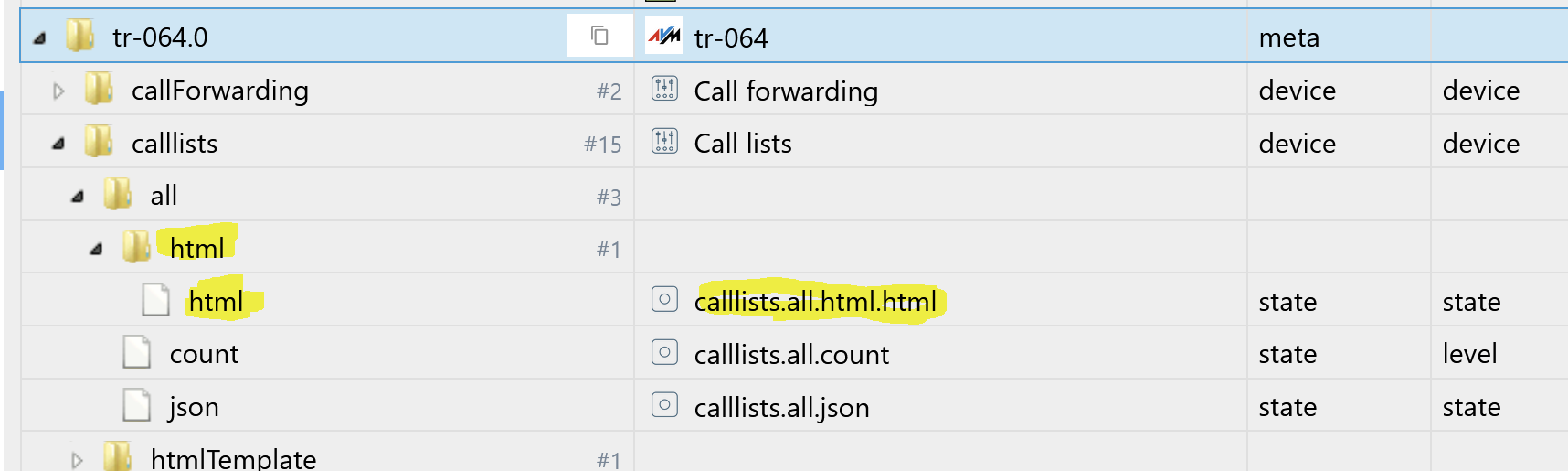

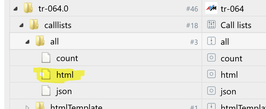

                          JB_Sullivan
                          @crunchip
                          Ja das stimmt der Thread ist alt aber gerade zu dem TR64 gibt es "hunderte" Threads mit 1-2 Antworten auf spezifische Probleme und das wars dann. Irgendwie habe ich keine "vollen" TR64 Sammelthread gefunden, obwohl ich sagen muss, das die Forensuche schon viel besser geworden ist.
                          Aber zum eigentlichen Thema - Versions Nummer ist die 4.2.9
                          Die DP`s sind leer, aber ich bin der Meinung das war schon immer so.

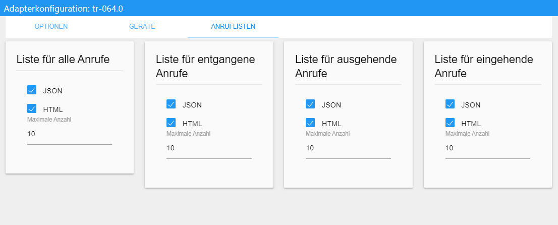

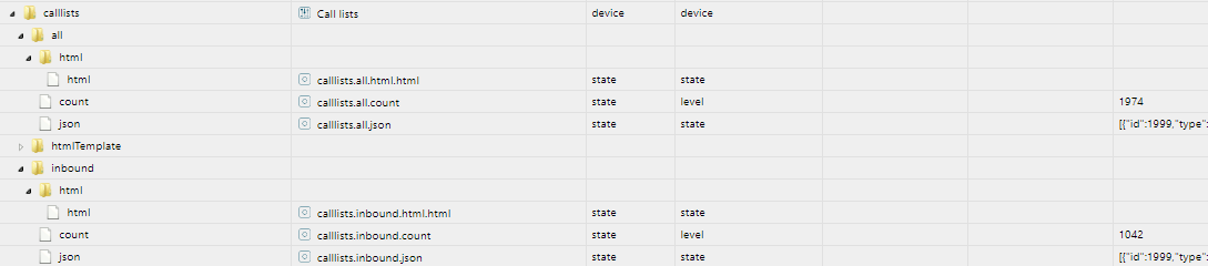

                                          JB_Sullivan
                                          @ilovegym
                                          OK - eben nochmal einen Anruf nach Außerhalb - trotzdem die Meldung
                                          tr-064.0	2021-03-11 18:28:06.616	warn	(14180) State "tr-064.0.calllists.outbound.html" has no existing object, this might lead to an error in future versions
                                          tr-064.0	2021-03-11 18:28:06.615	warn	(14180) State "tr-064.0.calllists.all.html" has no existing object, this might lead to an error in future versions
