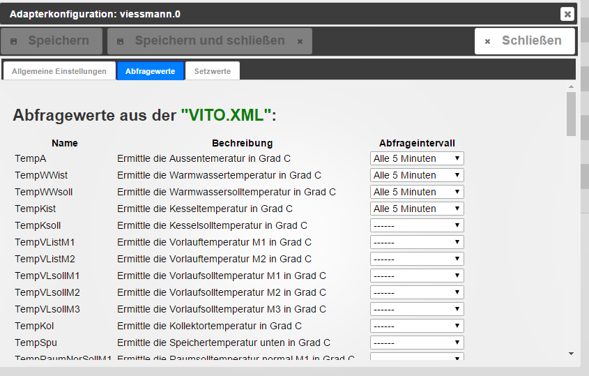

                          Wie sieht deine Konfiseite (Reiter Abfragewerte) nach dem einlesen der JSON aus? Bitte Screenshoot

                            @blauholsten:
                            Wie sieht deine Konfiseite (Reiter Abfragewerte) nach dem einlesen der JSON aus? Bitte Screenshoot `
                            Und im Log steht es wie folgt
                            viessmann.0	2017-02-19 19:11:18.760	warn	No states found for {"type":"state","common":{"name":"","desc":"Testabfrage, Adresse eingeben"},"native":{},"_id":"viessmann.0.get."}
                            viessmann.0	2017-02-19 19:11:17.717	warn	vctrld>
                            viessmann.0	2017-02-19 19:11:17.717	warn	Vctrld send ERROR: vctrld>ERR: command unknown

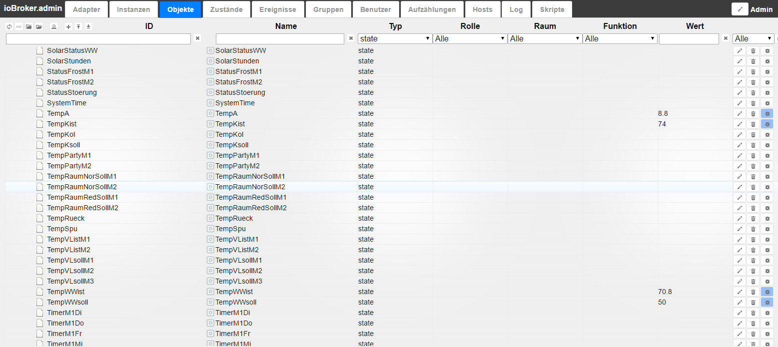

                              Kannst du bitte noch ein Screenshot von den angelegten Objekten machen? (Im Admin Reiter Objekte)
                              Entwickler vom: - Viessman Adapter
                              - Alarm Adapter
                              1 Reply Last reply
                              • P Offline
                                P Offline
                                Pep
                                wrote on last edited by
                                #91
                                @blauholsten:
                                Kannst du bitte noch ein Screenshot von den angelegten Objekten machen? (Im Admin Reiter Objekte) `
                                klar. Jetzt sehe ich da sogar Werte:
                                Im Log finde ich aber immer noch die Einträge. Egal - laut History läuft es aber.
                                Würde also erstmal sagen, dass alles (ausser die Logs) läuft :-D
                                1 Reply Last reply
