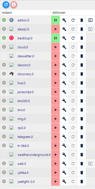

    Hab jetzt ein "Standard-Backup" eingespielt und sämtliche Objekte fehlen. Die Instanzen sehen nun auch komisch aus und laufen nicht...

        @Homoran nicht so lange. Vielleicht jetzt 10 Minuten ca. Ich sehe aber nicht, dass hier etwas arbeitet.
        Wo sind die Objekte? Sollten die nicht gleich da sein?

              #21
              @loverz sagte in BackItUp Sicherungsdatei nicht gesichert [gelöst]:
              nein!
              Erst wenn du die Instanzen startest. Diese sind per default auf "Pause".
              Das solltest du aber erst wenn der entsprechende Adapter installiert ist.
              Hast du auch mal ins log gesehen?
              Oder F5 gedrückt

                  @simatec Im log läuft leider nichts, aber ich habe auch versucht einen Adapter zu starten, während das Logo noch fehlte, weil ich das nicht wusste.
                  Ich setze morgen den Raspberry komplett neu auf und teste nochmal ;)
                  Dann werde ich geduldiger sein!
                  Danke für eure Hilfe!

                      @simatec Habs jetzt wie versprochen nochmal neu aufgesetzt und tatsächlich: Das log zeigt mir wie die Adapter installiert werden.
                      Das ging auch sofort los, ich glaube, dass ich gestern etwas falsch gemacht hatte, nachdem nach 20 Minuten noch immer kein Adapter installiert wurde.
