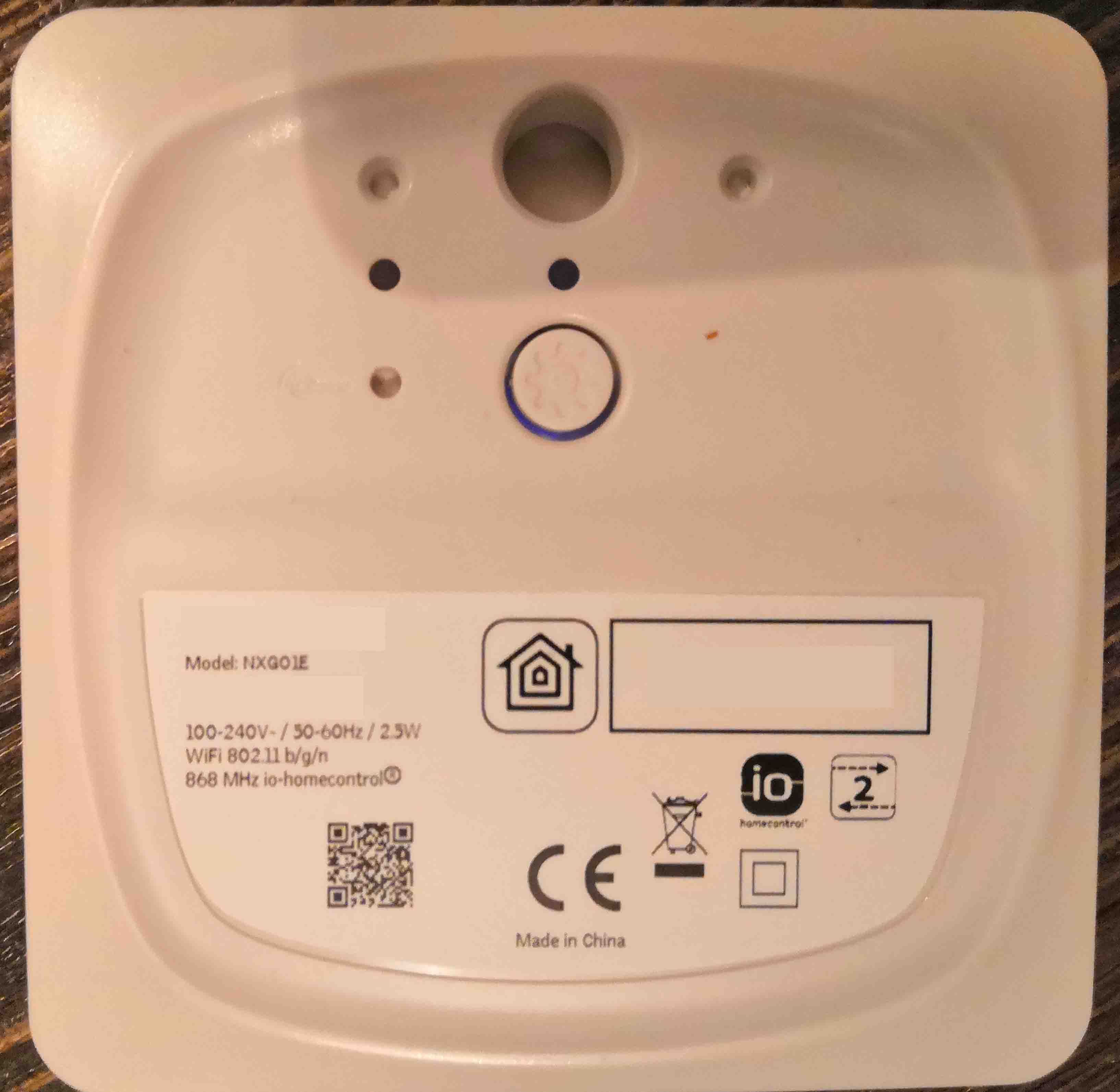

    Moin
    Habe mal eine Frage zum Adapter.
    Ich besitze mehrere Velux Fenster. Alle elektrisch. Seid dem neusten Fenster habe ich auch das Gateway mit dazu bekommen. Ist aber kein KLF-200.
    Es ist bei mir im Netzwerk integriert und ich kann von aussen drauf zugreifen. Fenster auf und zu und die Rolladen steuern.
    Gibt es da evtl einen Adapter oder ist da was in Planung?
    Würde gerne auch die Regensensoren mit auslesen 😀
    MFG
    Alex

      @Lacoste9 ist es das VELUX ACTIVE with NETATMO ?? Gateway
      L 1 Antwort Letzte Antwort
      • arteckA arteck
        L Offline
        L Offline
        Lacoste9
        @arteck
        ja
