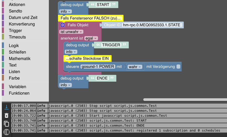

            @Zwitsch schmeiß doch mal einen debug rein, damit du siehst, ob der trigger geht - vor dem steuere blockly
            (erscheint dann im log)
            Z 1 Antwort Letzte Antwort

                @liv-in-sky Habe ich, der Trigger geht halt nicht. Egal welches Objekt ich dafür nehme.

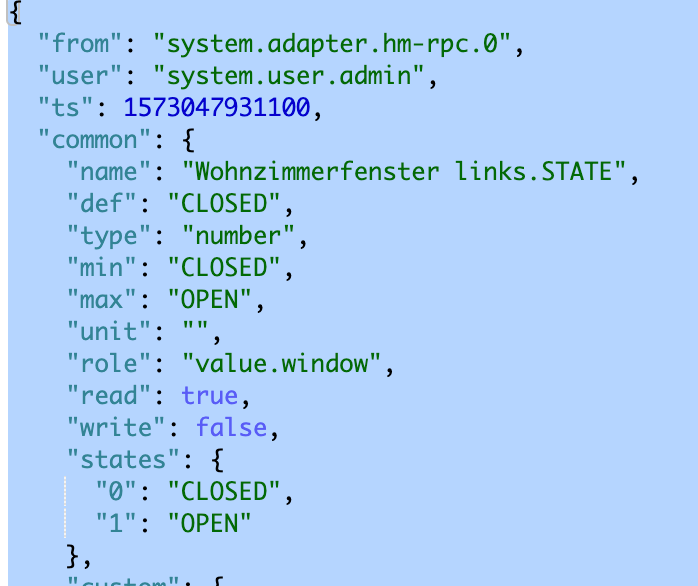

                          Bei mir (HMIP) geben die einfachen Fenstersensoren 0 oder 1 aus.
                          Die Drehgriffe 0,1 oder 2.
                          Wie sieht denn der RAW vom Fensterdatenpunkt aus ?
                          hier mal mein Beispiel vom einfachen Sensor, da sieht man auch das es ein number DP ist

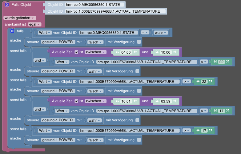

                            @Zwitsch Mein eigentliches Script sieht so aus. Das hat leider nicht geklappt. Daher die Vereinfachung.
                            HomoranH dslraserD 2 Antworten Letzte Antwort
                                @Zwitsch
                                Hast du da auch mal einen debug ganz zu Anfang gesetzt um zu sehen, ob getriggert wird?

                                  @Homoran Debug gibt vorm falls Objekt sein okay, danach auch. Aber innerhalb falls Objekt nicht. Also funktioniert der Trigger nicht.

                                    @Zwitsch sagte in Falls Objekt Trigger funktioniert nicht:
                                    der Temperaturwert darf auch kein Textfeld sein (das ist eine Zahl)
