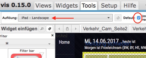

                          @pix:
                          Ich habe für verschiedene Endgeräte verschiedene Projekte in VIS angelegt. Innerhalb jedes Projekts finden sich die VIEWS. Nicht ein Projekt mit verschiedenen Ansichten für verschiedne geräte bauen, sondern Projekte nutzen. Es werden nämlich beim Laden des projektes ALLE Views des Projektes geladen. Wenn du ein Projekt für ein Smartphone für unterwegs (VPN) baust, werden auch nur die im Projekt erstellten Views geladen. Das spart Datenvolumen und bringt Geschwindigkeit.
                          Pix `
                          Hallo, etwas her deine Antwort aber ich versuchs mal.
                          Ich bin auch gerade dabei für mein zweites Endgerät Views zu erstellen, okay den Tip mit mehreren Projekten habe ich verstanden.
                          Ich gehe auf die Views über die Cloud, ich hab mir Quasi eine Homebildschirm verknüpfung meines Chrome Browsers aus Tablat und einmal auf Handy erstell, aber wie kann ich denn vorgeben das mein Handy ein anderes Projekt läd als das Tablet?
                          Gruß Christian
