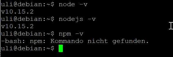

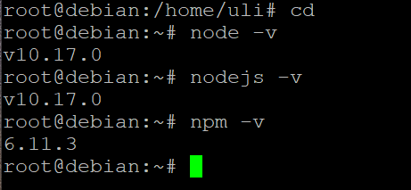

                    @paul53 Hi! Irgendwie will es nicht klappen.
                    node und nodejs haben die gleichen Versionen aber bei Eingabe npm -v sagt er mit immer Kommando nicht gefunden.
                    Was mache ich denn falsch?
                    GlasfaserG simatecS 2 Antworten Letzte Antwort
                    • Uli977U Uli977
                      GlasfaserG Offline
                      GlasfaserG Offline
                      Glasfaser
                      @Uli977
                      @paul53 hat dir doch ein Link mit dem Todo mitgeteilt .
                      Jetzt würde allgemein die Frage von allen kommen:
                      was hast du gemacht , ist es durchgelaufen , kam ein Fehler ....... usw.
                      Uli977U 1 Antwort Letzte Antwort

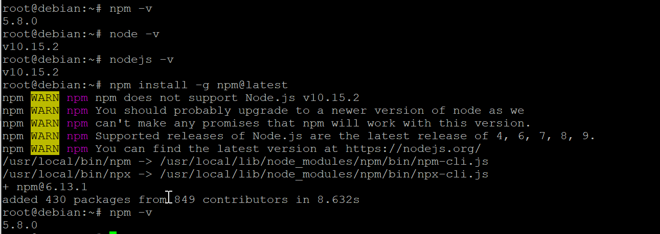

                        Uli977U Offline
                        Uli977U Offline
                        Uli977
                        schrieb am zuletzt editiert von Uli977
                        @Glasfaser Jetzt hat es funktioniert
                        nur ist es noch 5.8

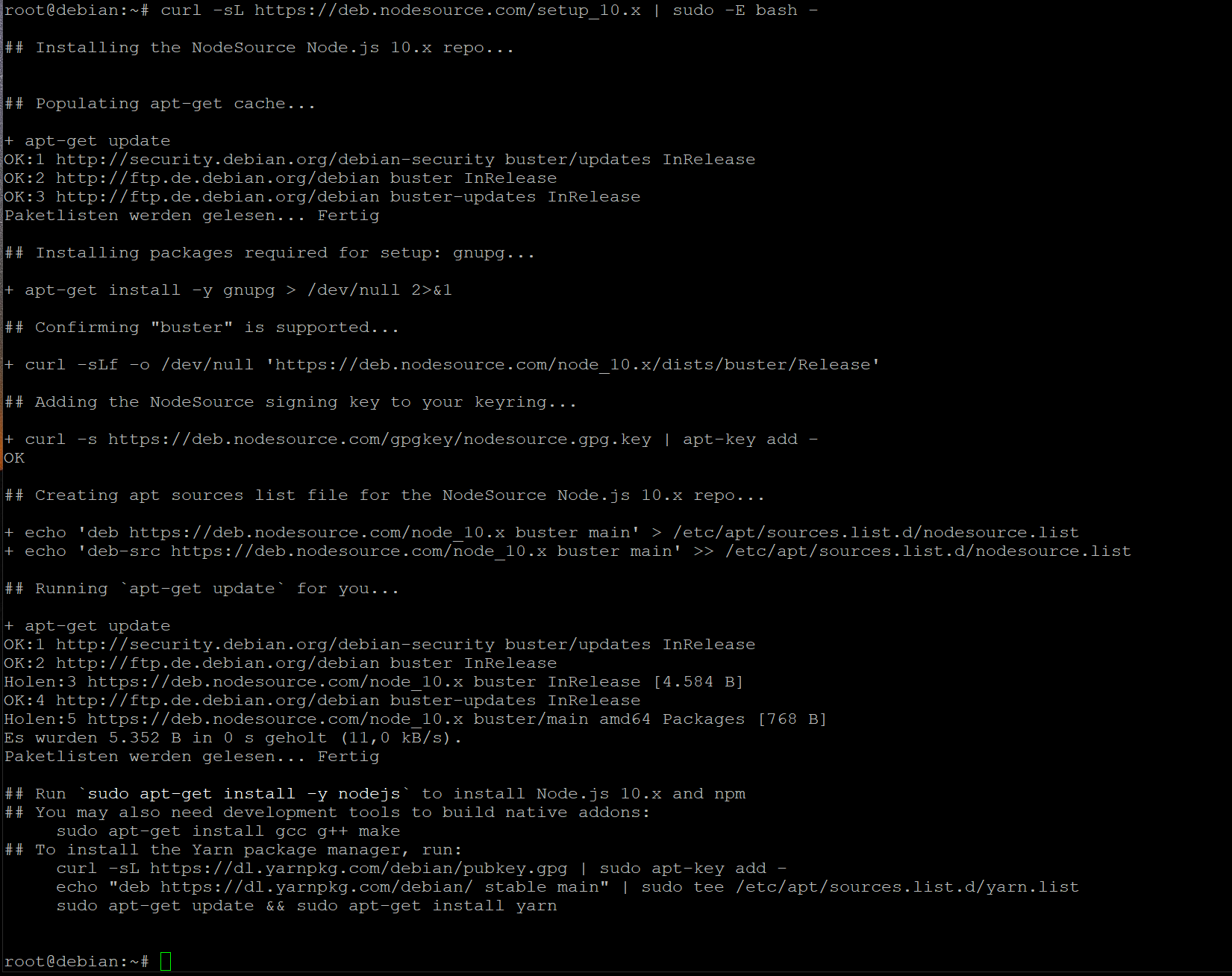

                          simatecS Offline
                          simatecS Offline
                          simatec
                          @Uli977
                          Also da stimmt generell was nicht .. node 10.15.2 ist nicht aktuell.
                          Setze bitte dein System neu auf und gehe im Anschluss wie folgt vor.
                          sudo apt-get update && sudo apt-get upgrade
                          sudo apt-get install curl
                          curl -sL https://deb.nodesource.com/setup_10.x | sudo -E bash -
                          sudo apt install -y nodejs
                          sudo reboot now
                          curl -sL https://iobroker.net/install.sh | bash -

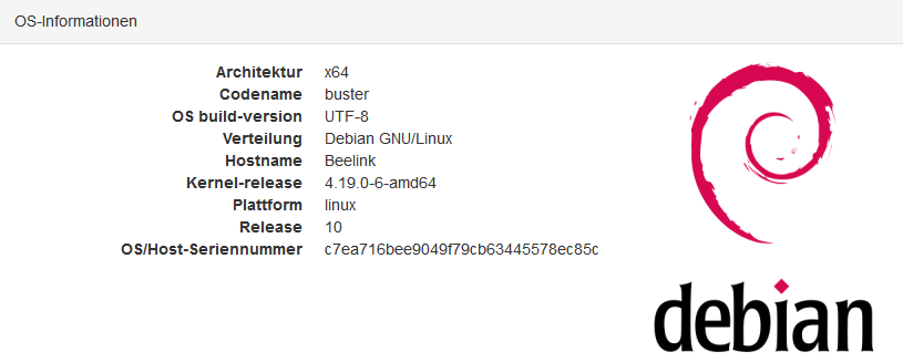

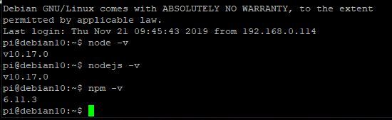

                                  Jan1
                                  schrieb am zuletzt editiert von Jan1
                                  @ostseereiter
                                  Das ist normal, da Debian Buster Node 10 mitbringt und NPM manuell zu installieren ist, wobei das im IOBroker dann natürlich auch zur Verfügung steht.
                                  root@Beelink:~# node -v
                                  v10.17.0
                                  root@Beelink:~# nodejs -v
                                  v10.17.0
                                  root@Beelink:~# npm -v
                                  6.12.0
                                  ostseereiterO 1 Antwort Letzte Antwort

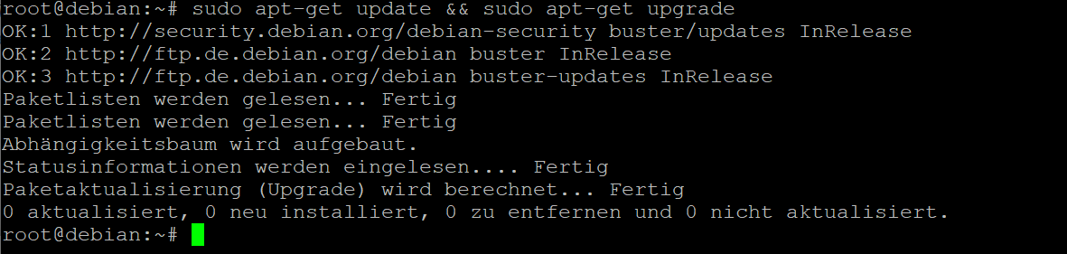

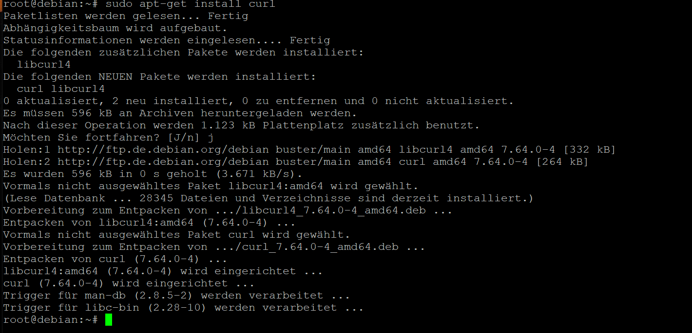

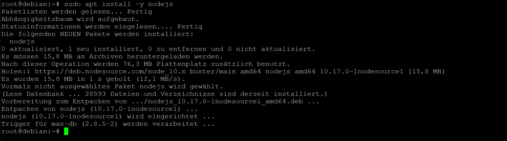

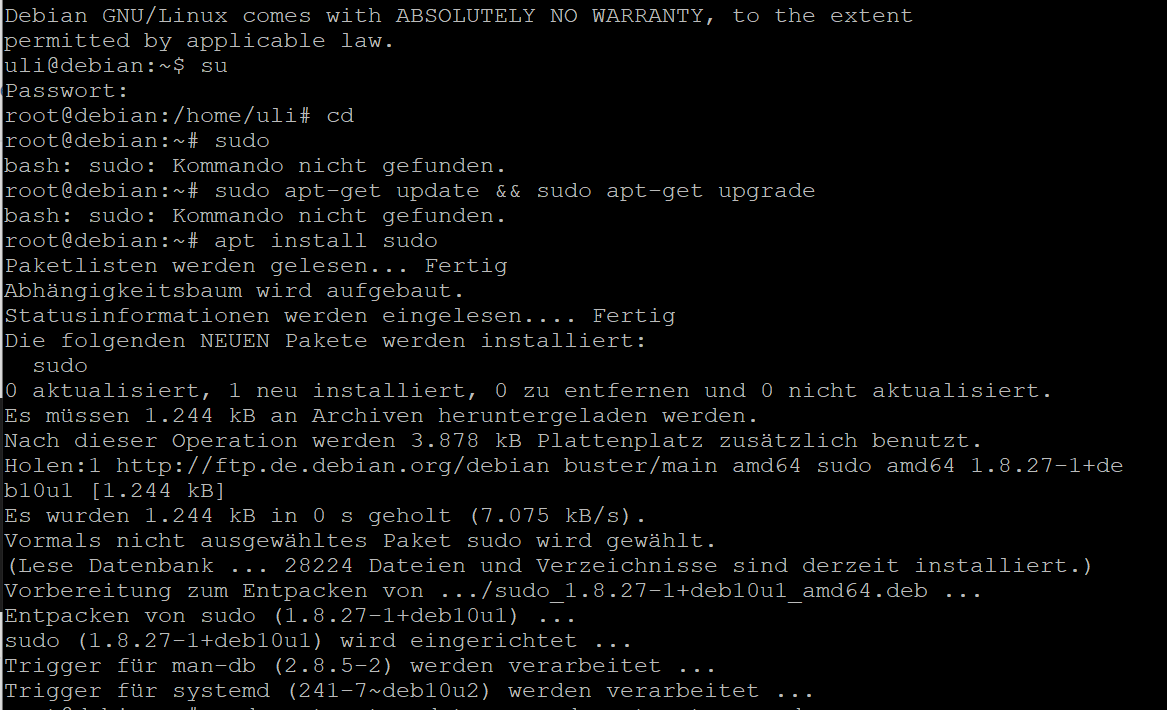

                                    Uli977U Offline
                                    Uli977U Offline
                                    Uli977
                                    @simatec
                                    Erst einmal sudo installieren
                                    Dein Schritt 1
                                    Dein Schritt 2
                                    Dein Schritt 3
                                    Dein Schritt 4
                                    Versionen geprüft
                                    UND --- IOBROKER LÄUFT
                                    Danke dir simatec!!!!!!!
                                    J simatecS 2 Antworten Letzte Antwort

                                      Jan1
                                      @Uli977
                                      Wir üben dann mal für die Zukunft keine Screenshots zu posten, sondern wenn es um die Konsole geht das schön in Codetags zu packen, weils einfach leichter zu lesen ist.
                                      v10.17.0
                                      v10.17.0
                                      6.12.0
                                      so z.B.
                                      Und man das wenn nötig auch direkt per copy & paste weiter verwenden kann. Tippfehler also ausgeschlossen werden.
                                      • ostseereiterO ostseereiter

                                        • Uli977U Uli977
                                          @simatec
                                          Dein Schritt 1
                                          Dein Schritt 2
                                          Dein Schritt 3
                                          Dein Schritt 4
                                          Versionen geprüft
                                          simatecS Offline
                                          simatecS Offline
                                          simatec
                                          @Uli977
                                          Da fehlt aber noch die eigentliche iobroker Installation ;)
