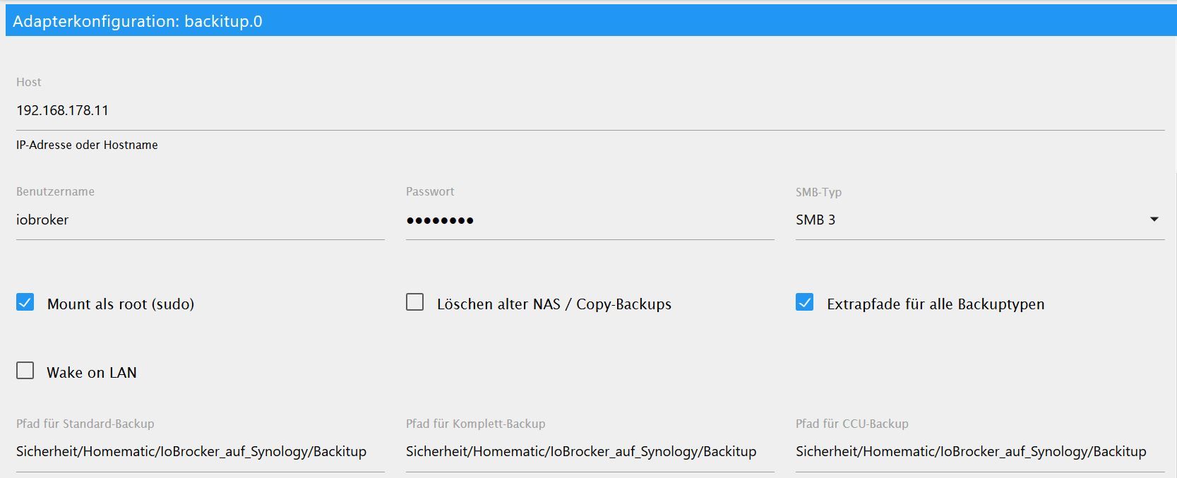

      Zu der NAS kann ich dir nicht weiterhelfen , vielleicht kommst du mit den Einstellungen von meiner Syology weiter!?
      Den Ordner auf der NAS den du angelegt hast , hat er die Rechte 0777 und auch für deinen Benutzer freigegeben !

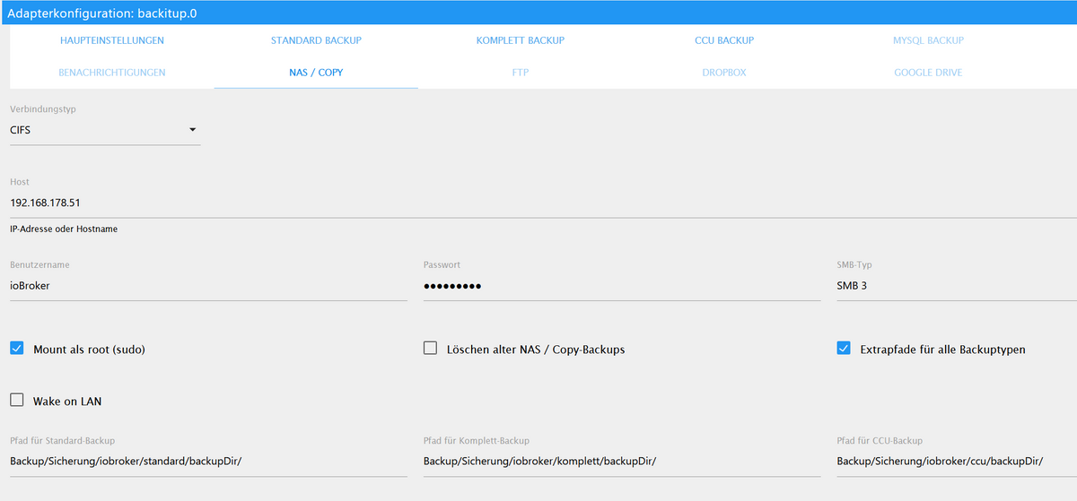

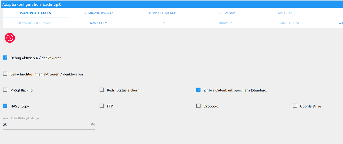

                        Hier die Einstellungen für TerraMaster F4-220 Nas
                        Beim Nas habe ich einen eigenen Benutzer angelegt und diesem auch Lese und Schreibrechte erteilt.
                        Dann die Ordner -> Backup/Sicherung/iobroker/standard/backupDir/ usw. erstellt.
                        die cifs-utils waren bei mir bereits installiert in der neuesten Version
                        wenn das nicht der Fall wäre, im Terminal, mit : sudo apt-get install cifs-utils installieren.
                        Vielen Dank nochmals an alle die geholfen haben !!
