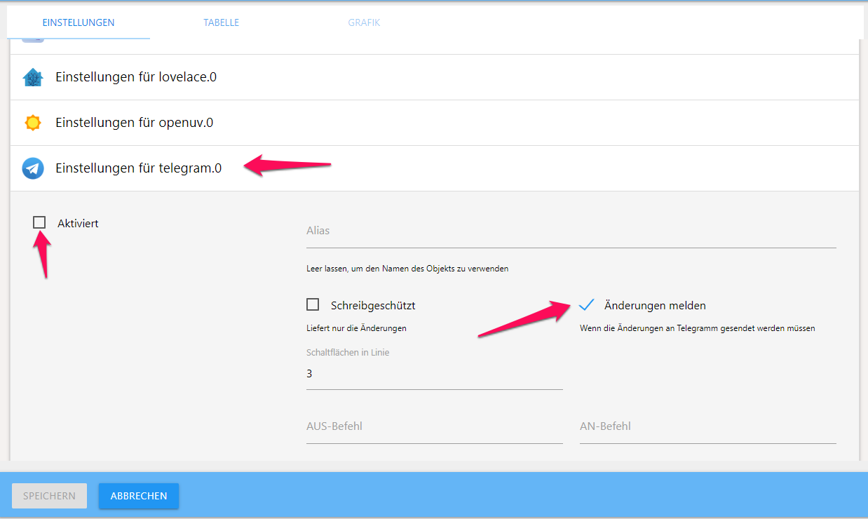

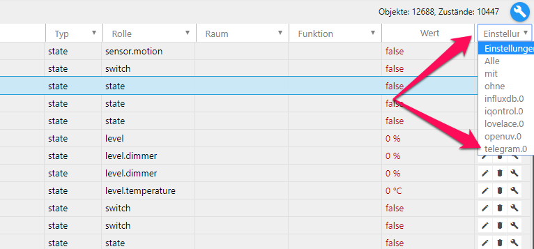

          @hg6806
          hattest Du vorher schon mal telegram installiert?
          Du kannst in der Objekteüberischt bei den Datenpunkten - ganz rechts über den Schraubenschlüssel - einstellen ob telegram auf Änderungen reagiert. Dort solltest Du mal die Einstellungen prüfen.
          Wenn Du oben in der Objekteübersicht rechts auf die Spaltenüberschrift "Einstellungen" klickst, dann kannst Du "telegram.0" auswählen/Filtern.
          1ddedcb2-7309-42c9-bdb0-99f77d6f1398-grafik.png 88c35a3e-2040-4330-ac97-04737ee9563c-grafik.png

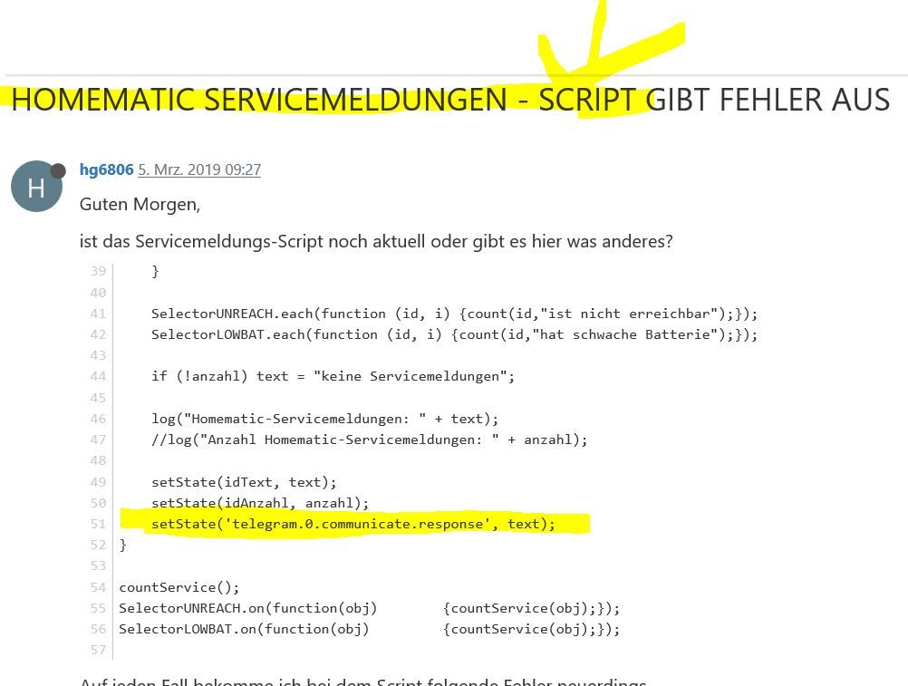

                      @hg6806
                      Herkunft (Fehler) glaube ich gefunden … schau mal in dein Script ,von dort kommen die Meldungen 😎
                      nach telegram.0...….. suchen !!!!

                        Der große Preis geht an @Glasfaser !!!
                        Daran hat es gelegen! Ich hatte es nicht über die Suchfunktion gefunden.
                        Nochmal zur Beschreibung.
                        Und zwar habe ich viele Fensterkontakte, die aber eigentlich nichts mit den Servicemeldungen zu tun haben.
                        Wenn ich ein Fenster geöffnet habe, kam aber ein Telegram über Servicemeldungen. Schon seltsam. Vielleicht hat es was mit dem Alarm zu tun.

                                  @hg6806
                                  Zeige mal dein Script , vielleicht kann man etwas erkennen , warum/wiso es auslöst !?
                                  • hg6806H Offline
                                    hg6806H Offline
                                    hg6806
                                    Ich hatte die Zeile mit dem Telegram auskommentiert. Das hatte ja dann funktioniert.
                                    Dann wollte ich dem doch auf den Grund gehen und habe die Zeile wieder reingenommen und die Telegram Instanz auf Debug gestellt.
                                    Nun reagiert er aber nicht mehr auf die Fensterkontakte.
                                    Sehr seltsam
                                    Hier das Script. Müsste aber das Standard Script sein.
