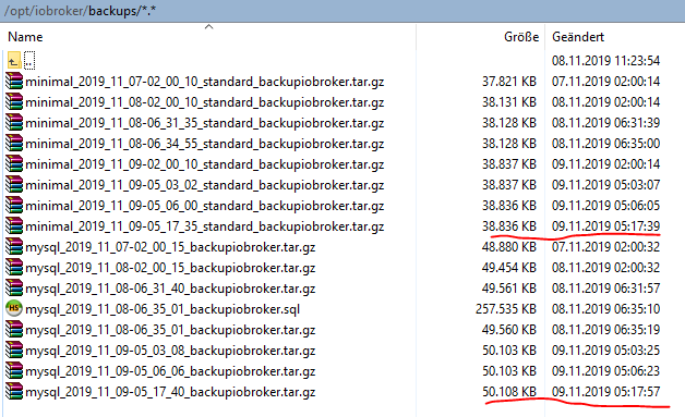

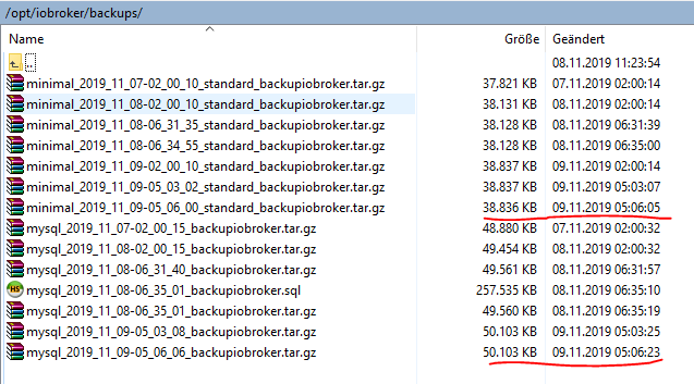

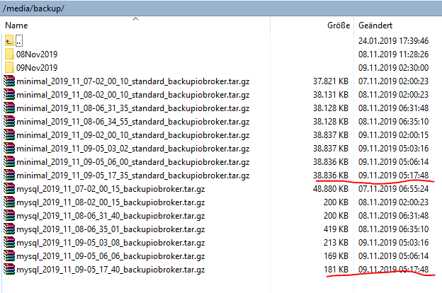

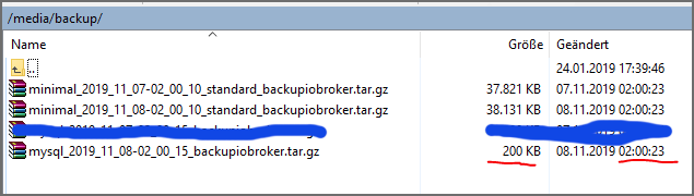

    ich lasse nachts um 02:00 Uhr über BackitUp ein Standardbackup sowie auch ein Backup der SQL-Datenbank machen. Die Backups lasse ich dann auf den Pfad /media/backup kopieren. Das klappt auch. Leider wird aus meiner Sicht dabei das Backup der SQL-DB nicht vollständig kopiert.
    Hier die Ansicht aus dem Ordner /opt/iobroker/backups:
    Hier der Auszug aus dem Ordner /backup/media:
    Das Änderungsdatum der kopierten SQL-Sicherungsdatei ist hier 02:00:23.
    Anscheinend ist aber die vollständige Datei erst um 02:00:32 geschrieben worden.
    Mache ich da etwas falsch oder ist das ein Fehler im Adapter?

      Die Backups werden um 2:00 Uhr erstellt .... und dann sofort kopiert womit denn !?
      Da am 7.11. im Backup die Datei von 2:00 Uhr anschließend erst eine Kopie in der Zeit von 6:55 Uhr erstellt wird, ist das richtig das die Zeit dann anderes ist ?
      Hast du vielleicht die Kopierzeit geändert , so das die Backupdatei noch nicht ganz fertig war und deshalb nur 200kb kopiert wurde !?

        ich habe die Kopierzeit nicht eingestellt, lediglich in den Einstellungen vom BackitUp das NAS/COPY aktiviert und den Backuppfad angegeben. Für das Standardbackup die Uhrzeit 02:00 Uhr angegeben und die Option für SQL-Backup beim Standardbackup aktiviert. Daher frage ich ja. Ich habe mir jetzt selber ein Script geschrieben, das um 02:30 Uhr das SQL-backup direkt in den Pfad /media/backup/ schreibt. Aber damit ist das Problem, welches ich hier habe, noch nicht erledigt. Sitzt das Problem wieder vor dem meinem Bildschirm?
        Sorry, die Datei von 06:55 habe ich "händisch" erzeugt. Ich habe mal den Screenshot aktualisiert.

            2019-11-09 05:06:02.015 - debug: backitup.0 (8776) [minimal/minimal] host.iobrokerprod 10681 states saved
            2019-11-09 05:06:02.026 - debug: backitup.0 (8776) [minimal/minimal] host.iobrokerprod 13951 objects saved
            2019-11-09 05:06:02.479 - debug: backitup.0 (8776) system.adapter.admin.0: logging false
            2019-11-09 05:06:05.204 - debug: backitup.0 (8776) [minimal/minimal] Backup created: /opt/iobroker/backups/minimal_2019_11_09-05_06_00_standard_backupiobroker.tar.gz
            2019-11-09 05:06:06.215 - debug: backitup.0 (8776) [minimal/minimal] done
            2019-11-09 05:06:14.320 - debug: backitup.0 (8776) [minimal/mysql] done
            2019-11-09 05:06:14.322 - debug: backitup.0 (8776) [minimal/cifs] Copy minimal_2019_11_09-05_06_00_standard_backupiobroker.tar.gz...
            2019-11-09 05:06:14.356 - debug: backitup.0 (8776) [minimal/cifs] Copy mysql_2019_11_09-05_06_06_backupiobroker.tar.gz...
            2019-11-09 05:06:14.357 - debug: backitup.0 (8776) [minimal/cifs] done
            2019-11-09 05:06:14.357 - debug: backitup.0 (8776) [minimal/clean] done
            2019-11-09 05:06:14.409 - debug: backitup.0 (8776) [minimal/history] backitup.0.history.html
            2019-11-09 05:06:14.410 - debug: backitup.0 (8776) [minimal] exec: done
            2019-11-09 05:06:20.369 - debug: backitup.0 (8776) system.adapter.admin.0: logging true
            2019-11-09 05:06:23.233 - debug: backitup.0 (8776) [minimal/mysql] done
            2019-11-09 05:06:23.234 - debug: backitup.0 (8776) [minimal] exec: done
            2019-11-09 05:06:23.259 - debug: backitup.0 (8776) [minimal/mysql] MySql File deleted!
            Hier noch einmal probiert:

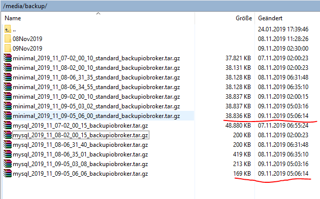

            Hier zu zugehörigen Screenshots:
            c4d092f8-17d7-4e39-bf6f-47a618d0c54d-image.png 94c3ed3f-3b41-4613-a884-6306bf36cd8c-image.png
            bd415bf0-5643-4be0-b737-f687dc19778f-image.png a88e98ce-947f-4653-975e-4ec2ea860a7d-image.png

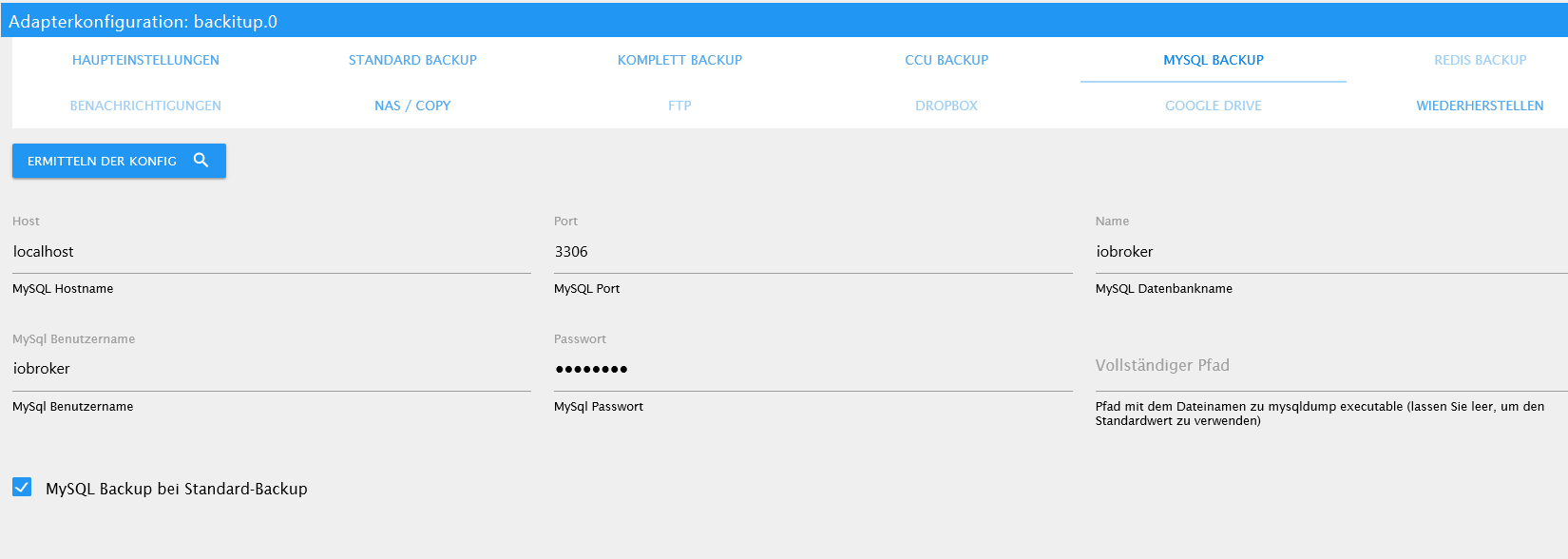

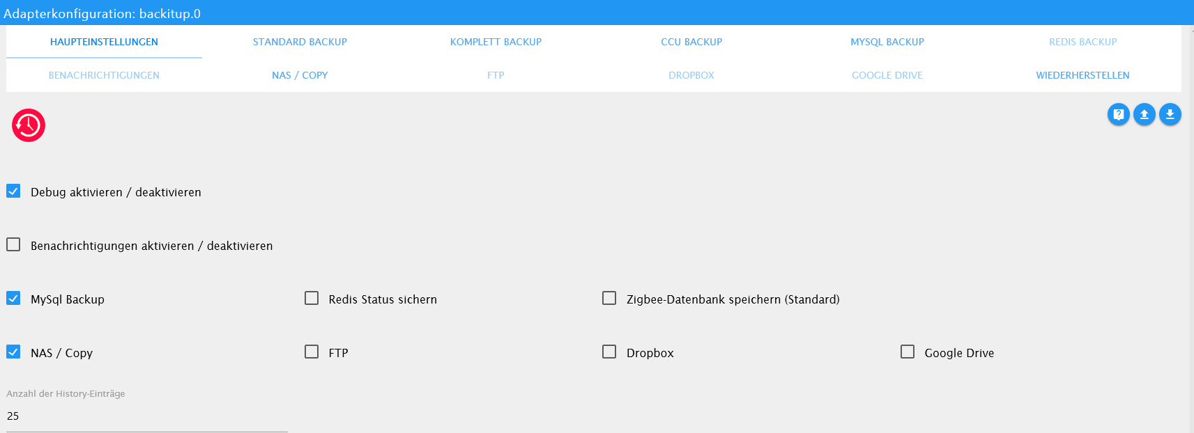

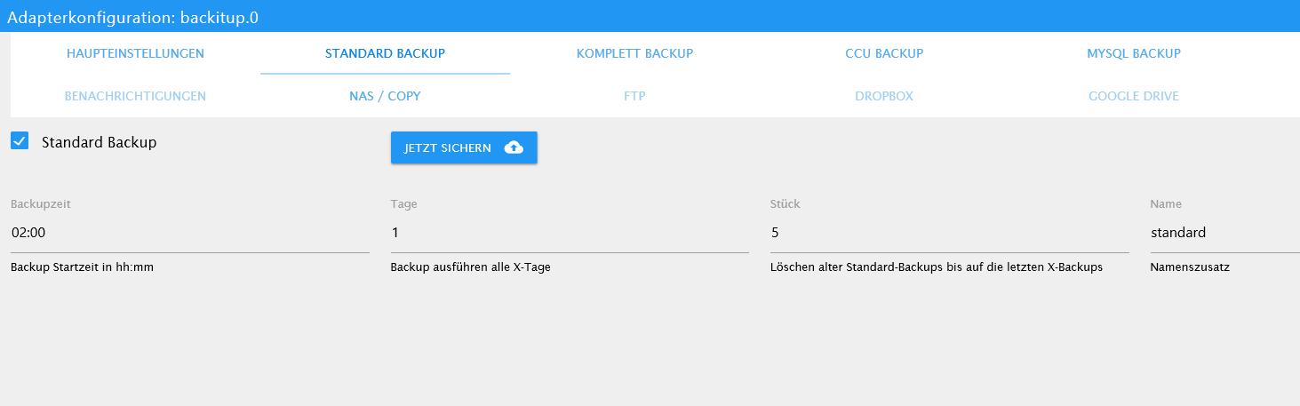

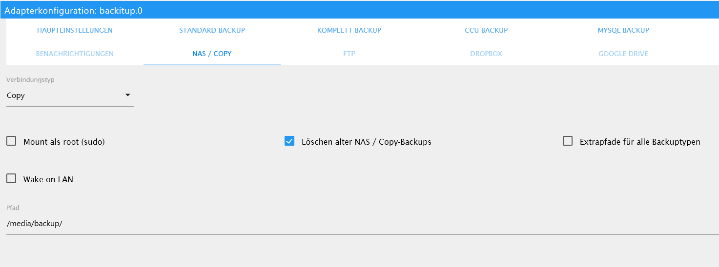

              Hier meine Einstellungen:
              https://www.schlepper-petersdorf.de

                hier noch die Liste der Backups (hier kann man sehen, wann das Backup für mysql die falsche Größe hatte)
                liste.txt
