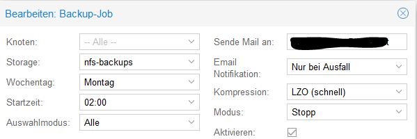

          Ich bin nach wie vor auf der Fehlersuche. Heute lief wieder kein Radio (mpd.0) im Bad (Slave).
          Um 02:00 wird der iO-Host unter Proxmox gestoppt um ein Backup der kompletten VM zu erstellen:

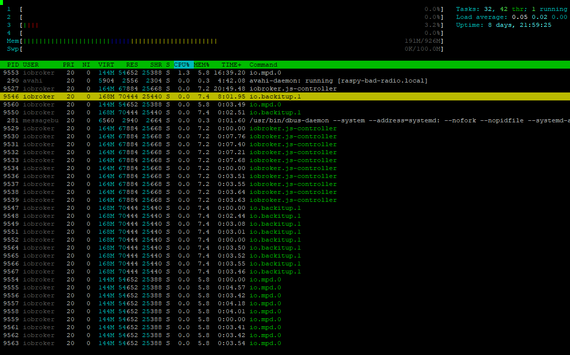

          Auf dem Slave läuft aber der iO:
          Scheinbar aber mehrfach:
          Jetzt hilft nur der Neustart des komplettes Slave. Ich bin mir ganz sicher, dieses Verhalten tritt erst seit Umstellung auf js-controller 2.x.x auf.
          Was kann ich tun um bei einem Neustart des Host den Slave nicht zu verlieren? Es kann doch nicht sein, dass ich nach einem Neustart des Host jedesmal den Slave händisch neustarten muss.
          LG, mxa

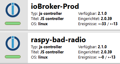

              @arteck Lieben Dank für dein rasches FB!
              Ich habe seit 2 Jahren exakt die gleiche Architektur, die Probleme jedoch erst seit paar Wochen und nach Umstellung auf 2.x.x., vielleicht nur ein Zufall.
              @arteck sagte in Adapter auf Client kein Neustart möglich:
              .. sollte aber mit 2.1.0 besser sein..
              welche version hast du genau auf dem Master und dem Slave ??
              https://forum.iobroker.net/assets/uploads/files/1574068260100-72f62920-8cd6-4f51-8436-3b541551dcb0-grafik.png

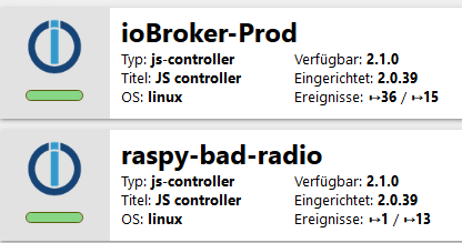

                      metaxa
                      @arteck
                      @metaxa sagte in Adapter auf Client kein Neustart möglich:
                      JS-Controller auf dem Slave, dann auf dem Host auf 2.1.0 hochziehen
