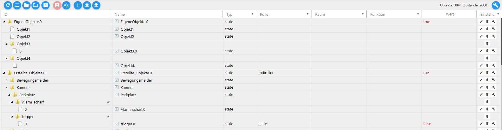

      Hallo zusammen, ich habe sowohl durch die Forensuche als auch über google keinen mit einem ähnlichen Fehler finden können:
      Ich bin umgestiegen auf den Raspi4 und habe ihn wie bekannt installiert. Alles instanzen laufen. Nun zum Problem:
      Für meine Skripte benötige ich natürlich einige Datenpunkte/Objekte und würde die gerne in einen eigenen Ordner einbinden. Bei dem alten System auf Raspi3 ging das ohne Probleme. Bei meinem neuen System folgendes Problem: Datenpunkte lassen sich nicht ändern oder mit Daten füllen. Egal ob state, value oder text als Rolle oder keine Rolle. Auch, wenn ich Objekte in bereits existierenden Ordnern erstelle, kann ich diese nicht änden. Es scheint so, als wäre das Schreibrecht für mich blockiert..
      Die Obere Ordnerebene kann ich steuern ... ich versteh es nicht

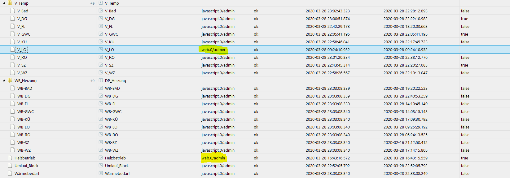

                            Hoppla, jetzt habe ich diesen unschönen Effekt auch.
                            Löschen und neu anlegen ändert nichts.
                            Der einzig sichtbare Unterschied. Geändert von: web.0/admin
