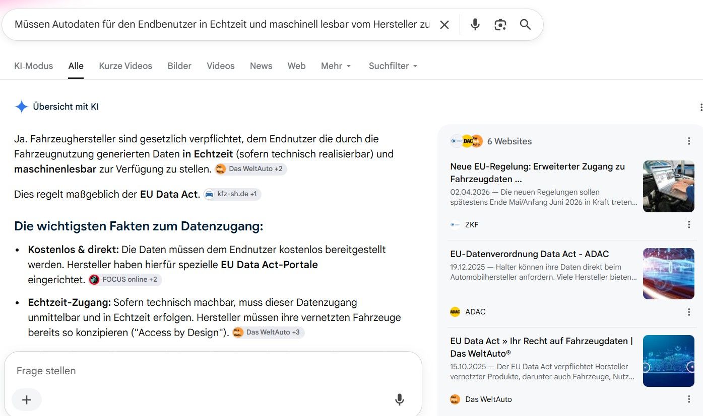

    @icebear sagte:
    Ich denke, solange wie in der EU Data Act Beschreibung nicht drin steht, das die Daten in Echzeit, für den Endnutzer, zur Verfügung gestellt werden müssen, wird sich da nichts tun.
    Die KI sieht das anders...Quellen habe ich jetzt wegen Zeitmangel nicht überprüft. Gehört habe ich das so aber schon mehrfach.

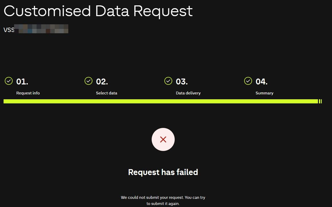

      Bekommt ihr noch Daten über das EU Data Act Portal?
      Mein customized Data request im Portal ist überhaupt nicht mehr sichtbar. Der Button zum neu anlegen "Get customized data" ist aktiv, sobald ich aber neu anlegen will kommt "request submitted failed"
      B 1 Antwort Letzte Antwort

        @tippy88 sagte:
        Mein customized Data request im Portal ist überhaupt nicht mehr sichtbar. Der Button zum neu anlegen "Get customized data" ist aktiv, sobald ich aber neu anlegen will kommt "request submittier
        Bei mir ebenfalls. Mein Fahrzeug wird im Portal selbst erst gar nicht geladen. Verstehen muss man das nicht. Software/IT und VW passen einfach nicht zusammen.

          Habe das selbe Problem! Ein echtes Drama seit der Umstellung ...

              Ich bekomme seit einer Woche keine Daten mehr im EUDA-Portal. Entweder gar keine Dateien oder "no content found" obwohl das Fahrzeug bewegt und geladen wird.

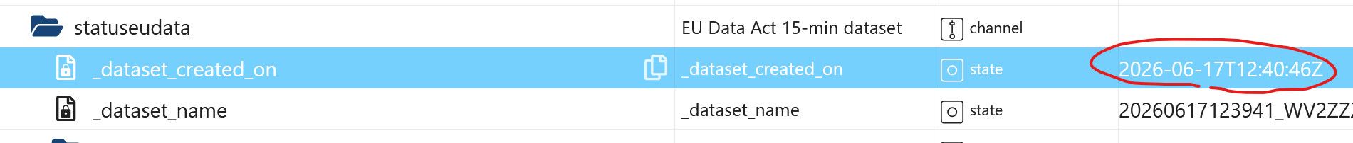

                ... nach Aussetzern am Vormittag geht es wieder ... (Zeitstempel nach UTC, Objekte aber nach MEZ Sommer)

                                      Das Problem ist das die Datensätze im EU Data Act portal uralt sind.
                                      Also irgendwie fehlt es da bei der Datenübermittlung vom VAG server zu den EU Data Act servern oder die Daten werden dort nicht verabreitet.
                                      Aktuell habe ich einen zeitversatz von 8h. In der Cupra APP werden die Daten aber akutell und korrekt angezeigt.
