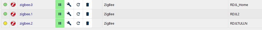

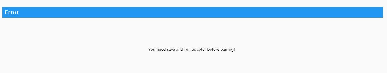

    Hi Ihrs,
    Ich habe im Garten am Slave eine Zigbee Instanz "Zigbee.2" und einmal oder zweimal am Tag funktioniert nichts mehr, wenn ich dann die Instanz aufrufe bekomme ich folgendes Bild:
    ich Stoppe dann die Instanz im ioBroker, gehe dann per Putty auf den Raspi und suche mir die Prozess ID und starte diese neu, dann geht es wieder einige Stunden!
    an was kann das liegen?
    lg Rudi

              @MyzerAT was sagt das iobroker log ?? poste das mal vom slave

                      @MyzerAT sagte in Zigbee Instanz stürzt ab 1-2x am Tag:
                      instance system.adapter.zigbee.2 terminated with code 7 (Adapter already running)
                      der Adapter Läuft mehrmals.auf dem Slave .und irgendwann hängt der sich auf..
                      MyzerATM 1 Antwort Letzte Antwort

                        • MyzerATM MyzerAT
                          @arteck
                          nein tut er nicht, dies kommt dann immer wenn er sich aufgehängt hat und er wieder on gehen will, per putty sehe ich das nur ein Prozess läuft!, den ich dann stoppen muss und dan am ioBroker wieder die Instanz starten!
                          habe die Instanz nun gestoppt und wieder gestartet und jetzt kommen eben diese Meldungen
                          host.RDJLTULLN	2019-11-05 09:14:59.552	info	Restart adapter system.adapter.zigbee.2 because enabled
                          host.RDJLTULLN	2019-11-05 09:14:59.552	error	instance system.adapter.zigbee.2 terminated with code 7 (Adapter already running)
                          host.RDJLTULLN	2019-11-05 09:14:57.431	info	instance system.adapter.zigbee.2 started with pid 1435
                          host.RDJLTULLN	2019-11-05 09:14:27.417	info	Restart adapter system.adapter.zigbee.2 because enabled
                          host.RDJLTULLN	2019-11-05 09:14:27.417	error	instance system.adapter.zigbee.2 terminated with code 7 (Adapter already running)
                          host.RDJLTULLN	2019-11-05 09:14:25.335	info	instance system.adapter.zigbee.2 started with pid 1425
                          host.RDJLTULLN	2019-11-05 09:13:55.318	info	Restart adapter system.adapter.zigbee.2 because enabled
                          host.RDJLTULLN	2019-11-05 09:13:55.318	error	instance system.adapter.zigbee.2 terminated with code 7 (Adapter already running)

                                  @MyzerAT kann sein das der Slave dico kriegt und bei neu verbinden der Salve dan spackt..

                                    MyzerATM Offline
                                    MyzerATM Offline
                                    MyzerAT
                                    schrieb am zuletzt editiert von MyzerAT
                                    @arteck
                                    du meinst Disconnect --> ja ich glaube das ist es (LTE Zwangstrennung), was kann ich dagegen tun, also automatisiert wenn es wieder auftritt?
                                    Bisher stoppe ich im ioBroker die Instanz --> verbinde mich per VPN hin und kille per Putty den Prozess und starte dann die Instanz neu, dazu muss ich aber immer zum PC!
