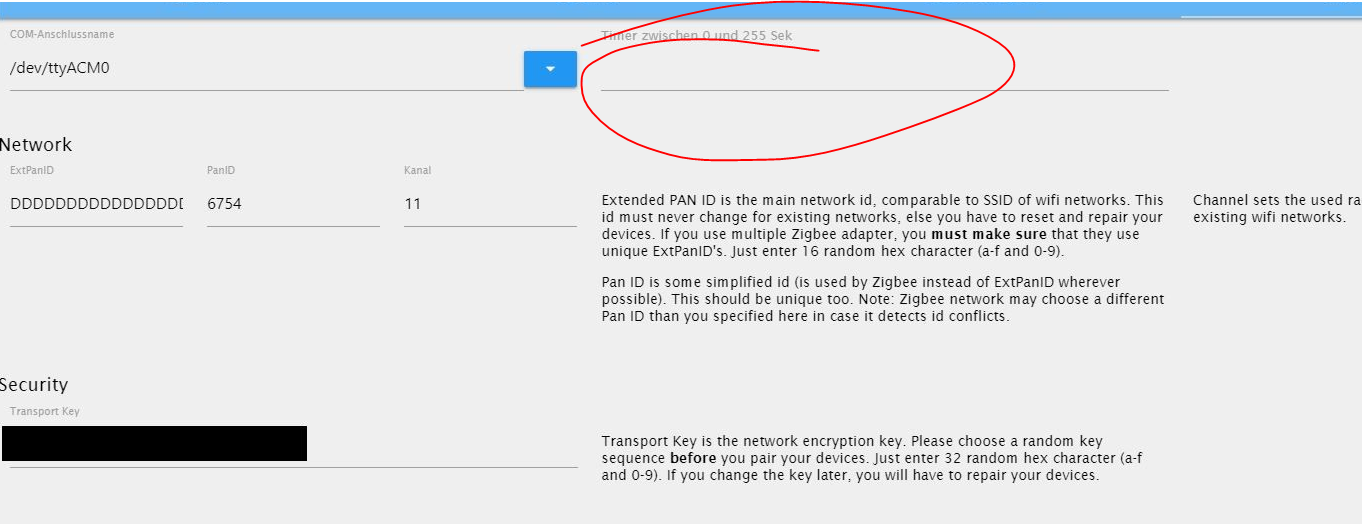

                @Ag3nt_Sn4k3 was passiert nach den 60 sekunden ?? es liegt nicht an node.. da ist was anderes faul
                gib bitte in den einstellungen anstatt /dev/ttyACM0
                /dev/serial/by-id/usb-Texas_Instruments_TI_CC2531_USB_CDC___0X00124B0019366DCB-if00
                direkt die stick id ein und starte neu

                        was ist mit dem /dev/serial/by-id/usb-Texas_Instruments_TI_CC2531_USB_CDC___0X00124B0019366DCB-if00
                        • Ag3nt_Sn4k3A Offline
                          Ag3nt_Sn4k3
                          schrieb am zuletzt editiert von Ag3nt_Sn4k3
                          @arteck sagte in Zigbee Adapter nach Multih. Problem ohne Funktion:
                          Habe das jetzt mal mit dem
                          gemacht, aber leider ohne erfolg. Adapter bleibt wieder Geld und bringt die gleiche Meldung beim staten.
                          • Ag3nt_Sn4k3A Ag3nt_Sn4k3
                            arteckA Offline
                            arteckA Offline
                            arteck
                            @Ag3nt_Sn4k3 so jetzt nochmal die eine Zeit eintragen 60

                                    host.raspberrypi	2019-10-29 11:33:07.870	error	Caught by controller[0]: at Module._compile (internal/modules/cjs/loader.js:778:30)
                                    host.raspberrypi	2019-10-29 11:33:07.867	error	Caught by controller[0]: at Object.<anonymous> (/opt/iobroker/node_modules/iobroker.zigbee/main.js:17:19)
                                    host.raspberrypi	2019-10-29 11:33:07.865	error	Caught by controller[0]: at require (internal/modules/cjs/helpers.js:25:18)
                                    host.raspberrypi	2019-10-29 11:33:07.863	error	Caught by controller[0]: at Module.require (internal/modules/cjs/loader.js:692:17)
                                    host.raspberrypi	2019-10-29 11:33:07.860	error	Caught by controller[0]: at Function.Module._load (internal/modules/cjs/loader.js:562:25)
                                    host.raspberrypi	2019-10-29 11:33:07.858	error	Caught by controller[0]: at Function.Module._resolveFilename (internal/modules/cjs/loader.js:636:15)
                                    host.raspberrypi	2019-10-29 11:33:07.856	error	Caught by controller[0]: Error: Cannot find module 'zigbee-shepherd'
                                    host.raspberrypi	2019-10-29 11:33:07.854	error	Caught by controller[0]: ^
                                    host.raspberrypi	2019-10-29 11:33:07.851	error	Caught by controller[0]: throw err;
                                    host.raspberrypi	2019-10-29 11:33:07.848	error	Caught by controller[0]: internal/modules/cjs/loader.js:638
                                    host.raspberrypi	2019-10-29 11:33:05.405	info	instance system.adapter.zigbee.1 started with pid 1239
                                    xs1.0	2019-10-29 11:32:36.083	warn	(52574) Error message from XS1:'MyXS1.setState Name not found: Watchdog'
                                    host.raspberrypi	2019-10-29 11:32:35.373	info	Restart adapter system.adapter.zigbee.1 because enabled
                                    host.raspberrypi	2019-10-29 11:32:35.370	error	instance system.adapter.zigbee.1 terminated with code 1 (JS_CONTROLLER_STOPPED)
                                    host.raspberrypi	2019-10-29 11:32:35.367	error	Caught by controller[0]: at Function.Module._load (internal/modules/cjs/loader.js:585:3)
                                    host.raspberrypi	2019-10-29 11:32:35.364	error	Caught by controller[0]: at tryModuleLoad (internal/modules/cjs/loader.js:593:12)
                                    host.raspberrypi	2019-10-29 11:32:35.362	error	Caught by controller[0]: at Module.load (internal/modules/cjs/loader.js:653:32)
                                    host.raspberrypi	2019-10-29 11:32:35.360	error	Caught by controller[0]: at Object.Module._extensions..js (internal/modules/cjs/loader.js:789:10)
                                    host.raspberrypi	2019-10-29 11:32:35.357	error	Caught by controller[0]: at Module._compile (internal/modules/cjs/loader.js:778:30)
                                    host.raspberrypi	2019-10-29 11:32:35.355	error	Caught by controller[0]: at Object.<anonymous> (/opt/iobroker/node_modules/iobroker.zigbee/main.js:17:19)
                                    host.raspberrypi	2019-10-29 11:32:35.353	error	Caught by controller[0]: at require (internal/modules/cjs/helpers.js:25:18)
                                    host.raspberrypi	2019-10-29 11:32:35.351	error	Caught by controller[0]: at Module.require (internal/modules/cjs/loader.js:692:17)
                                    host.raspberrypi	2019-10-29 11:32:35.348	error	Caught by controller[0]: at Function.Module._load (internal/modules/cjs/loader.js:562:25)
                                    host.raspberrypi	2019-10-29 11:32:35.346	error	Caught by controller[0]: at Function.Module._resolveFilename (internal/modules/cjs/loader.js:636:15)
                                    host.raspberrypi	2019-10-29 11:32:35.344	error	Caught by controller[0]: Error: Cannot find module 'zigbee-shepherd'
                                    host.raspberrypi	2019-10-29 11:32:35.341	error	Caught by controller[0]: ^
                                    host.raspberrypi	2019-10-29 11:32:35.339	error	Caught by controller[0]: throw err;
                                    host.raspberrypi	2019-10-29 11:32:35.336	error	Caught by controller[0]: internal/modules/cjs/loader.js:638
                                    host.raspberrypi	2019-10-29 11:32:32.869	info	instance system.adapter.zigbee.1 started with pid 1058
                                    host.raspberrypi	2019-10-29 11:32:32.640	info	"system.adapter.zigbee.1" enabled
                                    host.IoBroker-Master	2019-10-29 11:32:31.224	warn	some hosts are offline

                                    @Ag3nt_Sn4k3 der Adapter wurde ja nicht ordnungsgemäss installiert da kann der auch nicht starten...
                                    lasst uns das heute abend mal checken.. ab 19 uhr im TS

                                      @arteck
                                      OK. Ich werde da sein.
