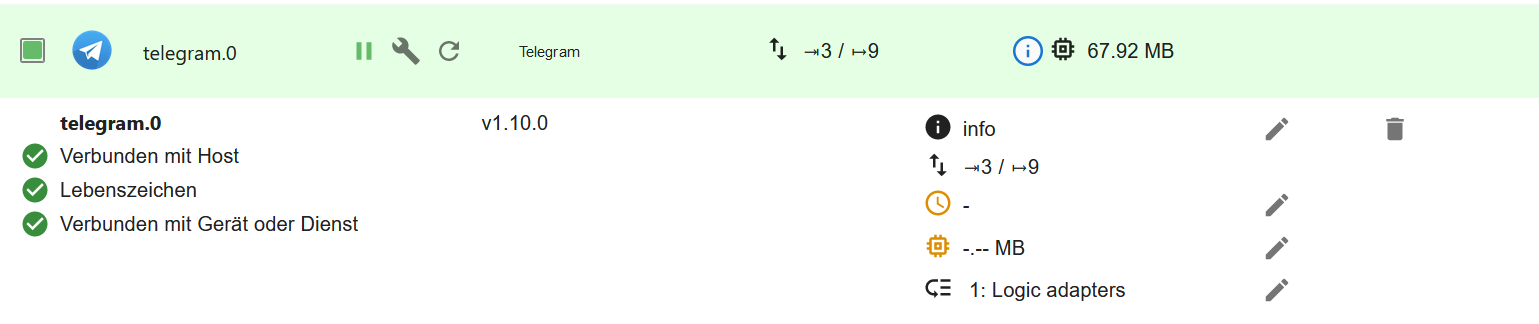

                                  hallo Zusammen,
                                  ich bekomme auch immer einmal oder manchmal auch mehrmals am Tag die Meldung von telegram "started" oder "restarting"....
                                  wo finde ich denn den cronjov bzw. wie kann ich das abstellen......ich will nur das die Meldung kommt "Waschmaschine ist fertig " udn das macht telegram auch..aber immer noch zustätzlich das started udn restarting :-(
                                  Wie ich das abstellen kann danke.

                                    @kusselin sagte in Telegram App: jeden Tag /start ?:
                                    Da:

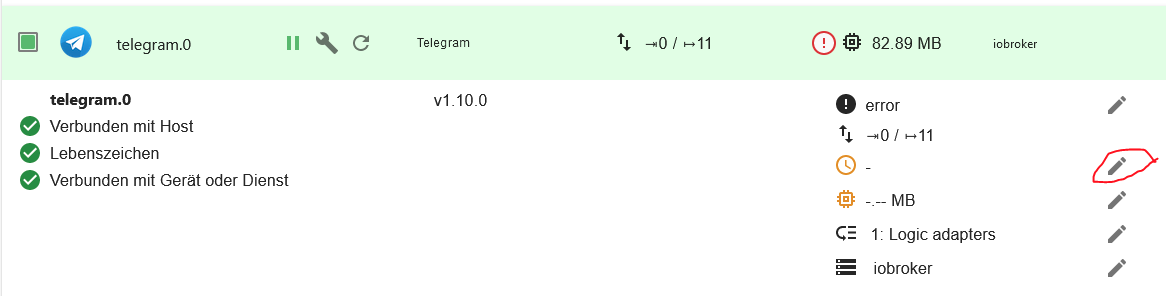

                                      @meister-mopper o.k. aber bei mir wird das so nicht angezeigt beim telegram adapter..siehe bild...wie komem ich da hin?
                                      EDIT: Man muss den kopf (Expertenmodus) oben im Menü drücken---
                                      So passt es oder?
                                        So passt es oder?
                                        Jup, kein Neustart.
