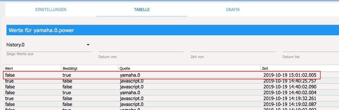

      Danke Paul. History habe ich für diese DP schon länger an, aber da sehe auch nicht sehr viel:

        @frank2604
        Das sieht so aus, als würde sich das Gerät alle 21 Minuten von selbst ausschalten. Ist bei den History-Einstellungen der Haken bei "Nur Änderungen aufzeichnen" raus ?

            @frank2604 sagte:
            Ja, der Haken ist raus.
            Dann muss es tatsächlich vom Gerät oder aus dem Adapter kommen, denn yamaha.0 ist alle 21 Minuten die erste Quelle. Wie sieht das Skript aus, das mit setState() auf den Datenpunkt zugreift ?

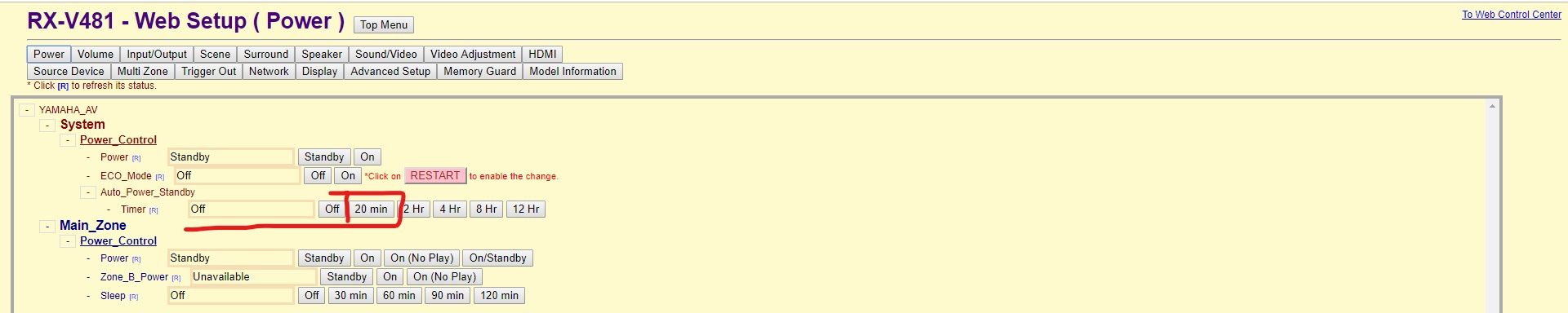

              sigi234
              Welcher Yamaha genau?
              http://192.168.178.25/Setup/
              An deine IP anpassen
              Kommst du auf die Setup Seite vom Yamaha, Welche Firmware?
              Mein Verdacht:

                    frank2604
                    @sigi234 sagte in Datenpunkt mit Eigenleben?:

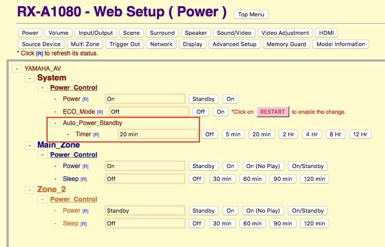

                    Krass! Wie kommt das denn da rein? Und warum passiert wochenlang nichts und plötzlich schaltet er sich alle 20 Minuten aus? Und warum tut er es nicht, wenn ich den Adapter deaktiviere oder das LAN-Kabel trenne? Oder ist das alles nur Zufall?
                    Werde es jetzt ausschalten und dann mal sehen was passiert.
