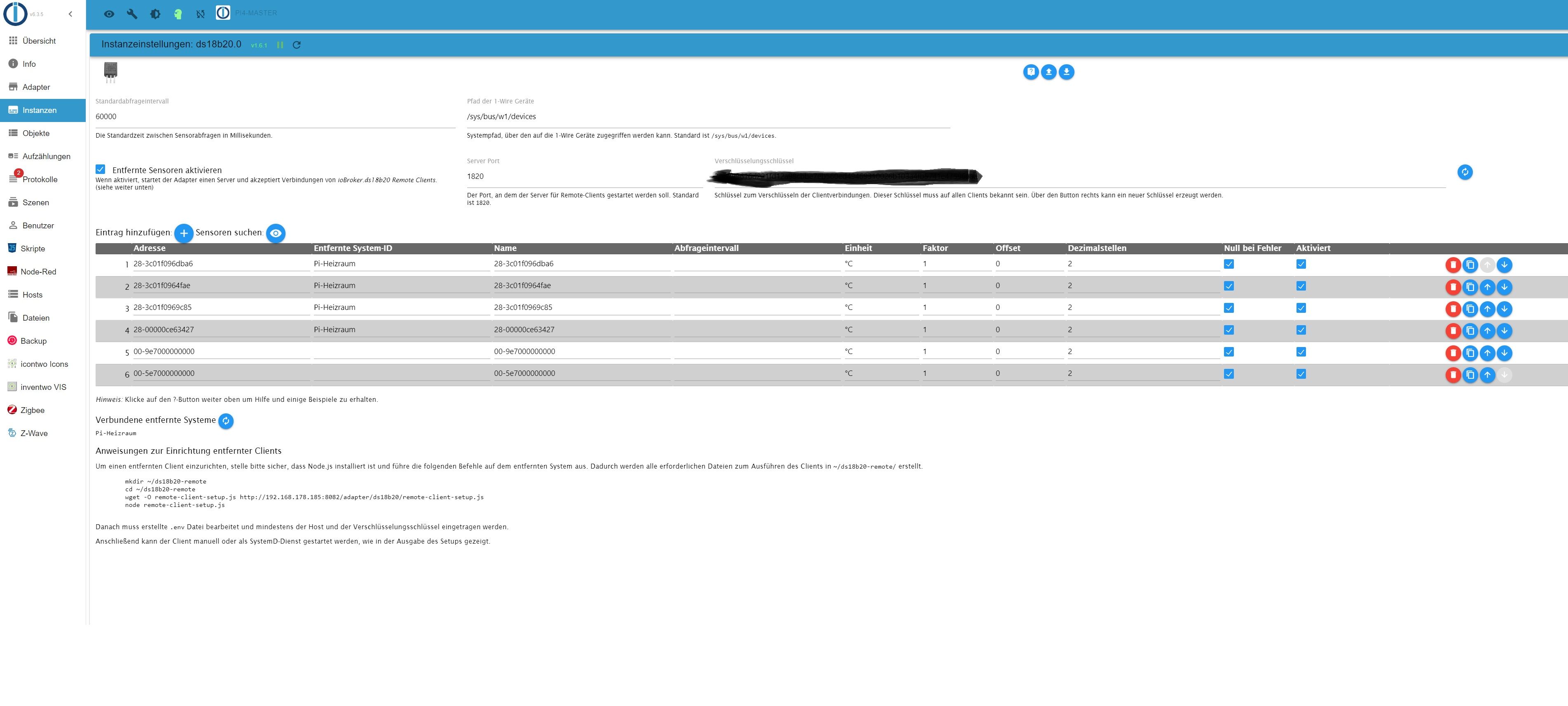

                            • S
                              Steinmetz_4 @crycode last edited by
                              @crycode sagte in Test Adapter DS18B20 v1.1.x:
                              sudo rm /etc/systemd/system/iobroker-ds18b20-remote.service
                              Ok. So weit, so gut.
                              komischer weise habe ich immer noch zwei "Geister Sensoren" in meiner Liste.
                              Die oberen vier sind die angeschlossenen. Wo kommen die anderen zwei her?
                              crycode 1 Reply Last reply Reply Quote 0
                              • crycode
                                crycode Developer @Steinmetz_4 last edited by
                                @steinmetz_4 Der Adresse nach vermute ich, dass hier vom System irgendwas erkannt wurde, was gar nicht da ist. Sieht mir jedenfalls nicht nach einer gültigen Adresse aus.
                                Im einfachsten Fall kannst du die manuell aus der Liste löschen und gut ist.
