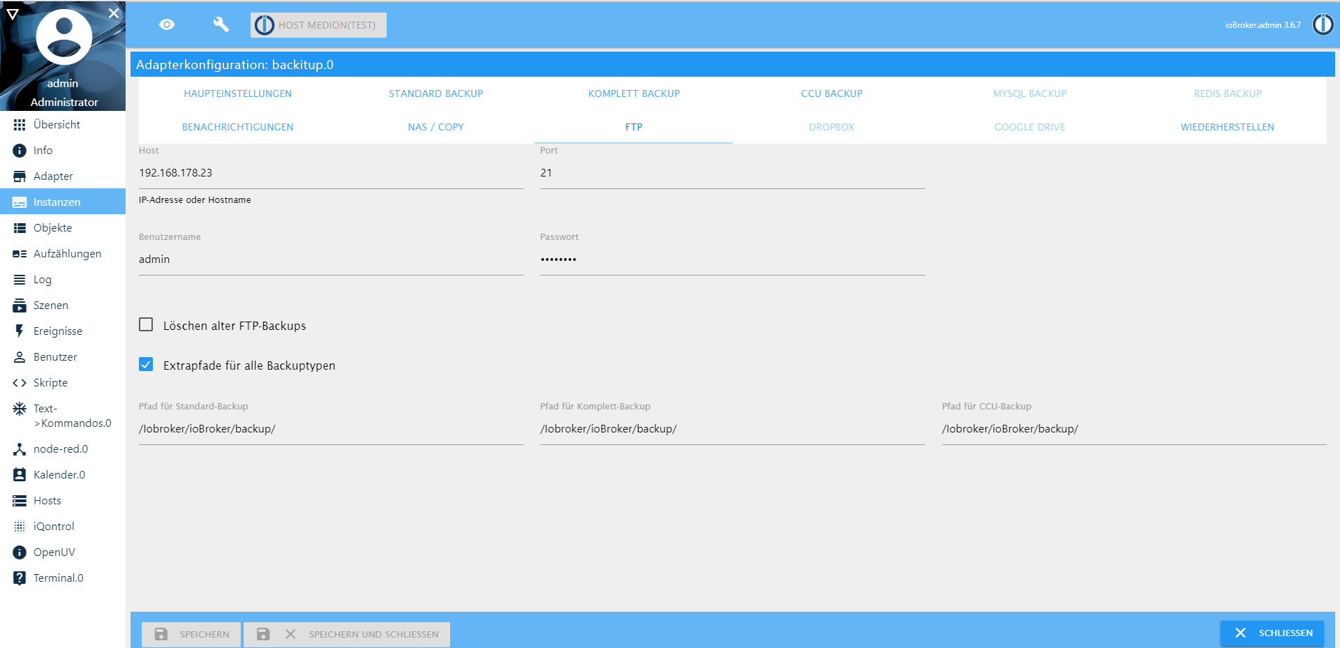

    Guten Abend Gemeinde,
    ich versuche meinen ioBroker mit Backitup auf eine WD My Cloud Home zu sichern.
    Ich bekomme das Ding nicht gemountet.
    Hat jemand eine Idee ?

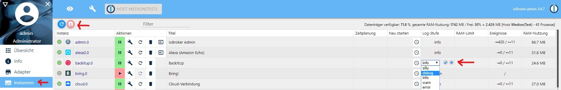

      Lade alles per FTP auf die WD.
      Immer Daten sichern!

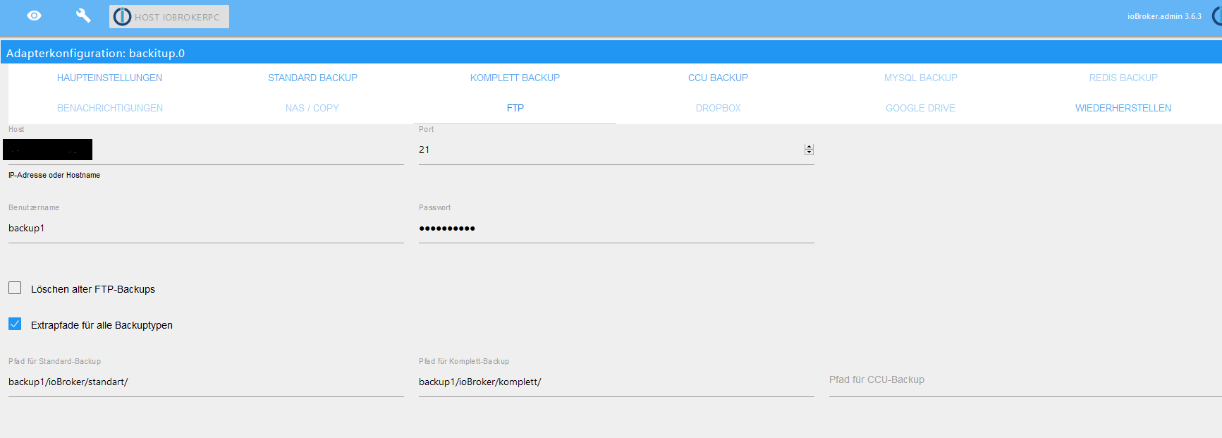

        Ich habe auch die WD My Cloud und mache das über FTP
        Für das Backup habe ich einen neuen Benutzer angelegt mit Name backup1 und dort
        habe ich mir extra Ordner angelegt um minimal und komplett getrennt zu haben.

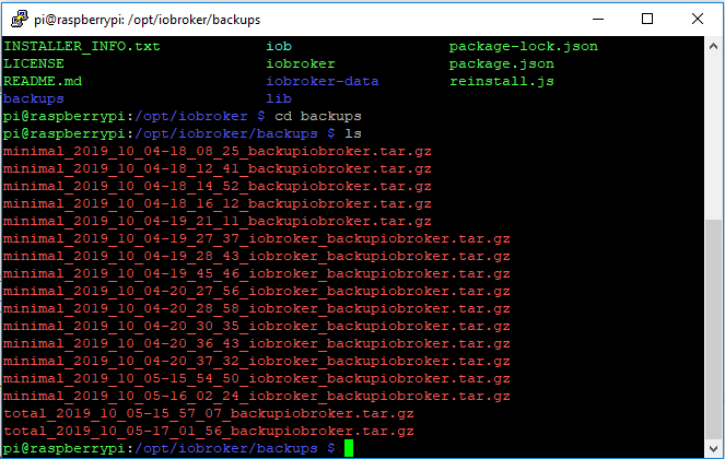

          @andiko2 Nun ja...
          Backup created.
          Aber auf der MyCloud kommt nichts an.

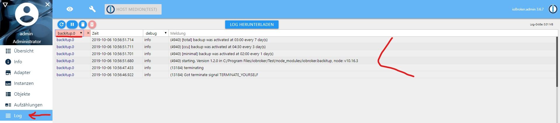

            @HeliosFan sagte in WD My Cloud Home an Backitup Adapter:
            @andiko2 Nun ja...
            Backup created.
            Log

              @sigi234 Der PI erstellt die Backups ja, aber es findet kein FTP Transfer statt.
              pi@raspberrypi:/opt/iobroker/log $ cat iobroker.2019-10-05.log

                            sigi234S Online
                            sigi234S Online
                            sigi234
                            @simatec Der Haken bei Debug in den Haupeinstellungen ist ja drin. Wo man da sonst noch umstellen könnte ist mir ein Rätsel.
                            H 1 Antwort Letzte Antwort

                                sigi234S Online
                                sigi234S Online
                                sigi234
                                @sigi234
                                Die Spalte gibt es bei mir nicht
                                Schau dir meinen Screenshot genau an. OBEN LINKS PFEIL!
                                Schaltet den Expertenmodus ein.

                                    sigi234S Online
                                    sigi234S Online
                                    sigi234
                                    Das Ergebnis bleibt das selbe. Es wird keine Datei auf die MyCloud übertragen.
                                    Starte mal ein Backup und stelle das Debug Log rein. In Code Tags!
