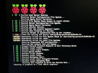

              hab das alles jetzt so gemacht.
              Er bootet nur bis zu den 3 PI
              Kann es sein, dass das mit dem Kopieren nicht richtig funktioniert hat?
              ![Bild Text](a12bad54-0275-4178-964b-53d8929ef6c8-image.png Bild Link)
              Hier nochmal meine Vorgehensweise
              1. Ich habe mir meine Device anzeigen lassen sudo fdisk -l
              2. Dann habe ich mit sudo fdisk /dev/sda meine neue SSD (Disk /dev/sda: 440 GiB) formatiert.
                Mit P ,d,n,p,1 und 2X Enter, Yes yanschl. w
              3. Mit sudo mkfs.ext4 /dev/sda1 habe ich meine SSD partitioniert
              4. Mit sudo mkdir /media/newdrive habe ich das Verzeichnis newdrive unter media angelget
              5. Anschl. habe ich mit sudo rsync -avx / /media/newdrive die Daten aus dem Root in das newdrive Verzeichnis kopiert.
              6. Dann habe ich die cmdline.txt geändert root=PARTUUID=5e3da3da-02 (PARTUUID der SD) geändert auf root=PARTUUID= f4a03c58-01 (PARTUUID der SSD)
                Oder auf root=/dev/sda1
                Die PARTUUID der SSD habe ich mir mit sudo blkid anzeigen lassen
                Cmdline.txt ändern mit sudo nano /boot/cmdlinetxt
                Gesamt steht jetzt
                console=serial0,115200 console=tty1 root=PARTUUID= f4a03c58-01 rootfstype=ext4 elevator=deadline fsck.repair=yes rootwait quiet splash plymouth.ignore-serial-consoles
              Als letztes dann noch ein reboot
              Hier noch meine Abfrage mit blkid
              pi@raspberrypi4IoBroker:~ $ sudo blkid
              /dev/mmcblk0p1: LABEL_FATBOOT="boot" LABEL="boot" UUID="9F2D-0578" TYPE="vfat" PARTUUID="5e3da3da-01"
              /dev/mmcblk0p2: LABEL="rootfs" UUID="efc2ea8b-042f-47f5-953e-577d8860de55" TYPE="ext4" PARTUUID="5e3da3da-02"
              /dev/sda1: UUID="ab6cec76-cff2-4002-962d-a29258e48652" TYPE="ext4" PARTUUID="f4a03c58-01"
              /dev/mmcblk0: PTUUID="5e3da3da" PTTYPE="dos"
              ```pi@raspberrypi4IoBroker:~ $ sudo blkid

                #33
                @RalfEngelberth sagte in ioBroker Raspberry Pi 4 und SSD:
                Da ist ein Leerzeichen zuviel.
                R 1 Antwort Letzte Antwort
                  R Offline
                  R Offline
                  RalfEngelberth
                  #34
                  @paul53 sagte in ioBroker Raspberry Pi 4 und SSD:
                  Habe ich geändert.
                  Jetzt bootet er
                  Der Boot dauert ab ca. 20min
                  Er macht erst eine Diskcheck
                  Wenn ich in der grafischen Oberfläche bin, den Dateimanager aufrufe und z.B. in das Verzeichnis von IoBroker gehe, sehe ich die LED an der SSD blinken.
                  Aber es dauert alles sehr lange.
                  Über SSH bekomme ich noch keine Verbindung und IoBroker startet auch noch nicht

                          es funktionieren anscheinend nicht alle Adapter mit USB 3.0. Schau mal hier rein, da findest Du Informationen zu Adaptern.
                          https://jamesachambers.com/raspberry-pi-4-usb-boot-config-guide-for-ssd-flash-drives/
                          R Offline
                          R Offline
                          RalfEngelberth
                          #38
                          @opossum sagte in ioBroker Raspberry Pi 4 und SSD:
                          das muss ich mir aber erst mal in Ruhe ansehen.
                          Denke, dass ich heute Abend dazu kommen.
                          Melde mich dann wieder.
                          Aber nochmal Danke für den Tipp mit dem USB.

                            @opossum
                            Die Anleitung war aber IMHO für den 3.0 port

                              @Homoran sagte in ioBroker Raspberry Pi 4 und SSD:
                              @opossum
                              How to Run a Raspberry Pi 4 Off an SSD
                              The first thing you need to do is prepare your external drive so that all of the appropriate data is on it. To get started:
                              1. Connect your external drive to the Pi. Make sure to attach your drive to one of the blue-colored USB 3.0 ports.
                              Das habe ich doch gehabt
                              Über die blaue Buchse habe ich die Änderungen vorgenommen.
                              Die graue Buchs habe ich verwendet, nachdem alles drauf war.
