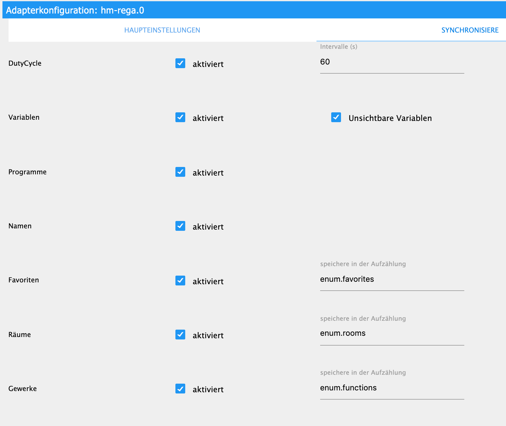

    Installiert habe ich den ReGa Adapter und 3 rpc Instanzen (hatte ich auch vorher so). ReGa wird sofort grün. Ich habe stable Versionen und GitHub Versionen probiert, aktuell diese hier:

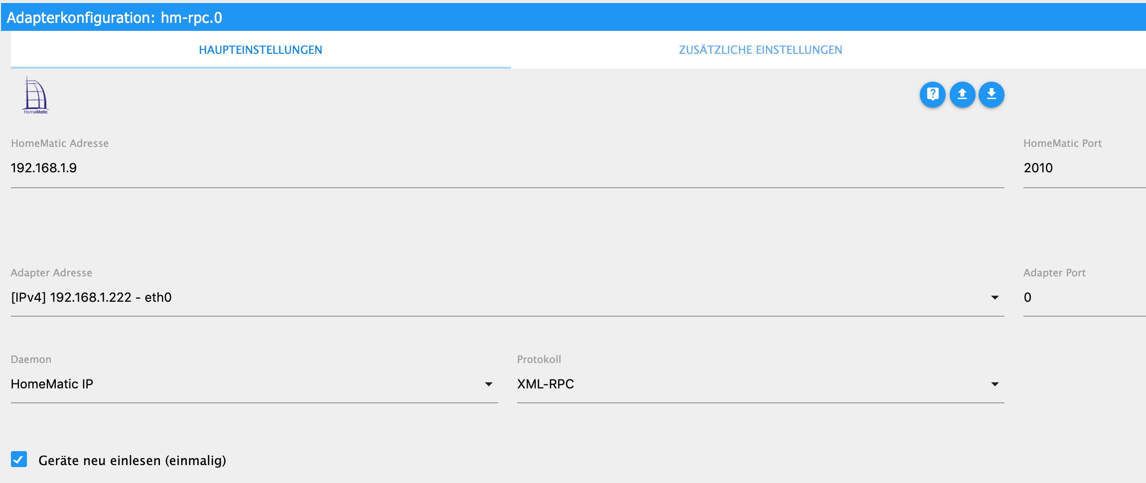

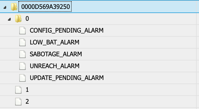

    rpc0 (HMIP) wird grün, aber es kommen keine Kanäle
    rpc1 (rfd) bleibt gelb und "stört" bzw. "macht irgendwas", das sogar Fehler in der Raspberrymatic kommen. (Neustart rfd in der Rasberrymatic), einige Seitenaufrufe sind dann dort gar nicht möglich.
    Ich habe die Raspberrymatic auch schon mit der letzten und vorletzten Firmware probiert keine Besserung. Im Moment ist dort wieder die aktuelle Firmware drauf. (Der Haken bei Autentifizierung ist nicht gesetzt und Ports sind aktuell alle offen)
    Wenn ich die Raspberrymatic ohne aktivierte Adapter in ioBroker laufen lassen, dann läuft sie ohne Störung durch. sobold ich die rpc Adapter aktiviere wird es problematisch.
    Aktuell habe ich nur rpc0 mit HMIP installiert, um erstmal das Problem ein zu grenzen.
    rega
    rpc0 (kein Unterschied auf alle IP horchen)

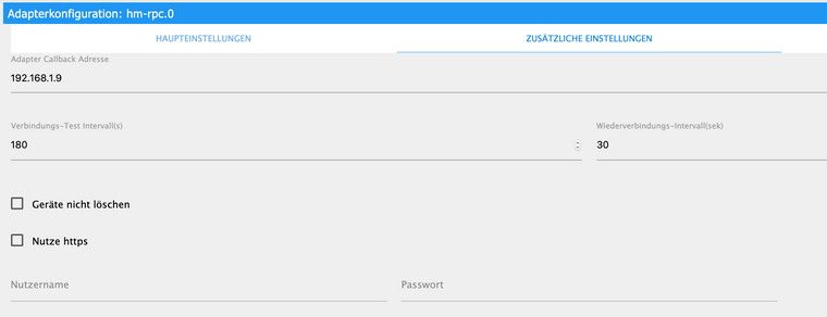

    Edit: callback ip war auch falsch

      rpc0 mit HMIP funktioniert (ohne Callback IP)
      rpc2 mit Virtual Devices funktioniert auch (ohne Callback IP)
      rpc1 mit Homematic rfd funktioniert nicht, da kommt die "Zwangsmeldung" Callback IP einstellen, sonst kann ich nicht speichern. Mit Callback IP funktioniert es aber nicht !
      Edit: jetzt habe ich noch eine rpc3 installiert und diese mit rfd verbunden, da brauchte ich komischer weise keine Callback IP eingeben, damit geht es sofort.
      EDIT2: Ohne Callback IP installieren geht, aber nur wenn ich nicht auf den Tab mit der Callback IP wechsele. Nun habe ich erfolgreich alle drei Instanzen installiert und sie laufen auch !
      Vielleicht kannst Du ja mit der "Fehlerbeschreibung" etwas anfangen.

                @dslraser callback Adresse wird eigentlich nur zum Pflichtfeld wenn du keine konkrete Adapter Adresse eingibst. Also du auf alle Hören anwählst.

                  ah, okay. Dann schaue ich mir das nochmal an. Aber danke das Du Dich so schnell gekümmert hast.
                  Läuft nun wieder.
