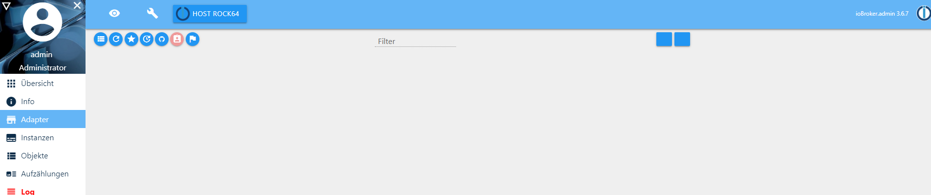

              DiveDancer
              #86
              Auch über Kacheln die selbe gähnende Leere
              LG DiveDancer

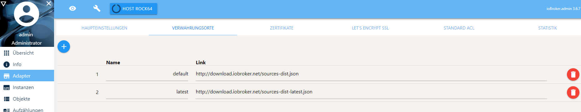

                  DiveDancer
                  #88
                  hier noch ein Shot meiner Verwahrungsorte:
                  LG DiveDancer

                          ...Negativ:
                          • Es werden keine Instanzen angezeigt (0)!
                          • Die Optik eritiert
                          • z.B. dem Zigbee Adapter fehlt ua. der Netzwerkbutton.
                          • Grafiken fehlen, siehe Zigbee Bild.
                          • Shuttercontrol von Github verweigert die Installation:
                            __https://github.com/simatec/ioBroker.shuttercontrol.git
                          ....gugst du, fehlt!
                          ...gugst du auch hier...
                          Das alles natürlich auch nach einem Neustart.
                          LG DiveDancer

                            DiveDancer
                            schrieb am zuletzt editiert von DiveDancer
                            #93
                            Wie kann denn das blos sein?
                            Habe Shuttercontrol über die Katze installiert.
                            Unter 'Adapter' wird mir die Version: 0.4.0 als installiert angezeigt.
                            Unter 'Instanzen' taucht keine Version auf.
                            Der Zigbee Adapter ist in der Version 0.10.2 installiert. (Also aktuell)
                            Die Optik ist aber von 2016 (gefühlt)
                            siehe Bild oben.
                            LG DiveDancer
