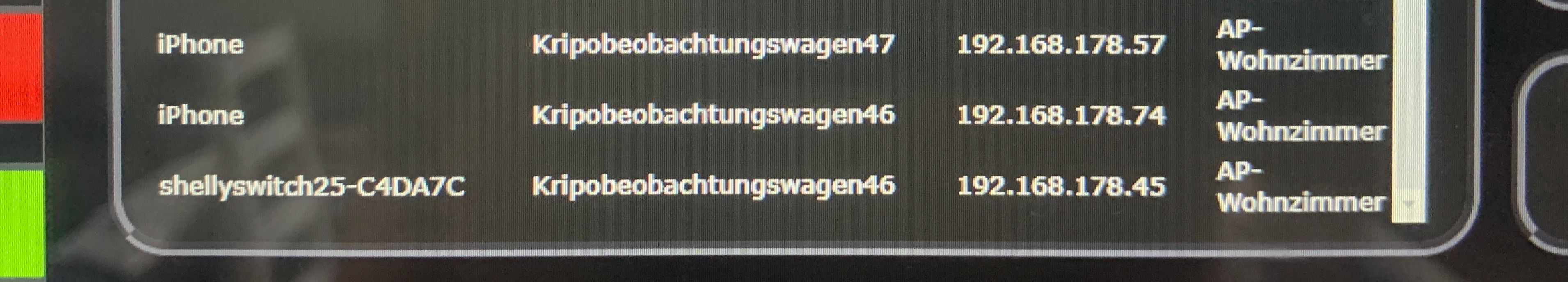

              @liv-in-sky
              Ich habe ein Problem und zwar wird ein iphone das im Gastnetzwerk (Kripobeobachtungswagen47) nicht unter wifi_client_states aufgeführt.
              In der VIS taucht es aber auf. Könnte es daran liegen das beide iphone heißen?
              liv-in-sky 1 Reply Last reply Reply Quote 0
              • liv-in-sky
                liv-in-sky @saeft_2003 last edited by
                @saeft_2003 doppelte namen - könnte ein thema sein - alias im unifi controller vergeben ?
                S 2 Replies Last reply Reply Quote 1
                • S
                  saeft_2003 Most Active @liv-in-sky last edited by
                  @liv-in-sky
                  Schau ich nachher nach und meld mich noch mal
                  • S
                    @liv-in-sky
                    Ich hab einen Alias vergeben und nun taucht es auch unter wifi_client_state auf! Vielen Dank
