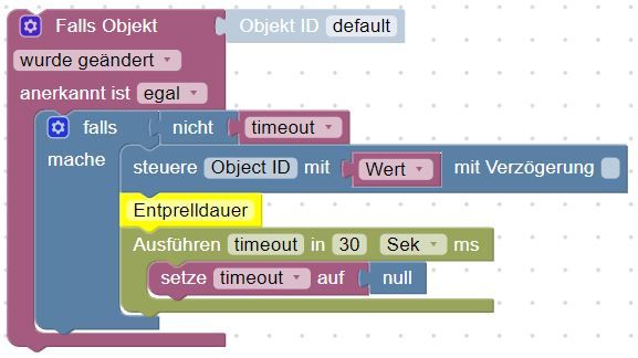

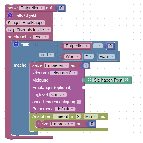

      • FredF
        FredF Most Active Forum Testing @Aphofis last edited by
        @Aphofis
        Entpreller?
        Das nutze ich für meinen Briefkasten. Mit dem Timeout wird die "Reaktionszeit" eingestellt:
        paul53 2 Replies Last reply Reply Quote 1
        • paul53
          paul53 @FredF last edited by
          @FredF sagte:
          Entpreller?
          Ja, entprellen sollte helfen.
          Nicht wundern: Bevor auf die Variable timeout zugegriffen werden kann, muss erst die Verzögerung und eine Dummy-Variable erzeugt werden.
          Aphofis 1 Reply Last reply Reply Quote 1

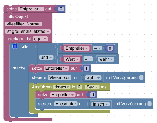

          • Aphofis
            Aphofis @paul53 last edited by
            also könnte ich das so realisieren ???

            • paul53
              paul53 @Aphofis last edited by
              @Aphofis sagte:
              Soll der Vliesmotor wirklich schon nach 2 s wieder abschalten ?
              Aphofis 1 Reply Last reply Reply Quote 0

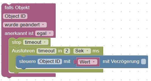

                  • paul53
                    @FredF
                    Wenn auf "ist größer als letztes" getriggert wird, kann die Abfrage "und Wert = wahr" entfallen, denn sie ist bereits in der Triggerbedingung enthalten.
                    Aphofis 1 Reply Last reply Reply Quote 2

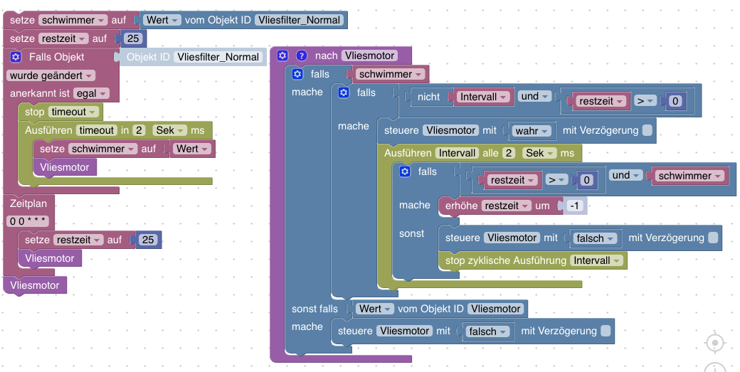

                                    • paul53
                                      @Aphofis
                                      • Aphofis
                                        Dankeschön

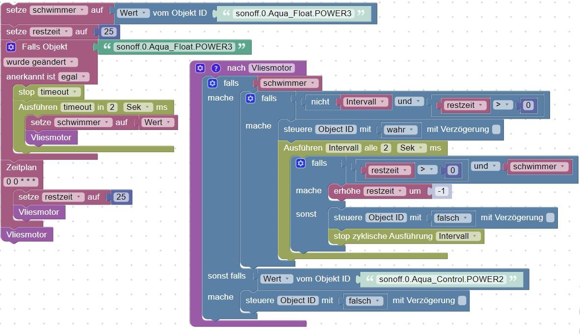

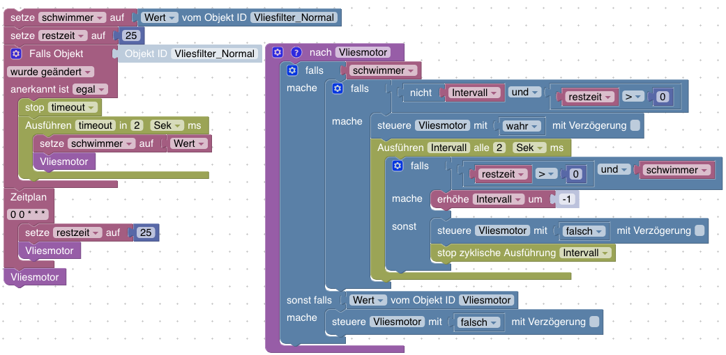

                                        • Aphofis
                                          Aphofis last edited by Aphofis
                                          Ist es so korrekt ???

                                          • paul53
                                            @Aphofis sagte:
                                            Nicht ganz: Du hast zwei Variablen Intervall und zählst eine davon runter anstelle von restzeit (Zeile 12).
