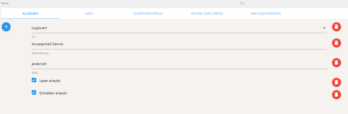

                Welchen Typ hat der genannte Datenpunkt?
                Welchen Typ die Daten die da reingeschrieben werden.
                ggf. Den Datentyp im Datenpunkt anpassen
                D 1 Antwort Letzte Antwort

                  denjo
                  @Homoran hab ich alles überprüft stimmt alles

                    @denjo sagte:
                    stimmt alles
                    Wenn der Datenpunkt "hyperion.0.control.clear" vom Typ "Logikwert" (boolean) wäre, gäbe es die Warnung nicht.
                    Du verwendest eine alte Version des JS-Adapters, denn in aktuellen Versionen gibt die Warnung detailliertere Informationen aus.

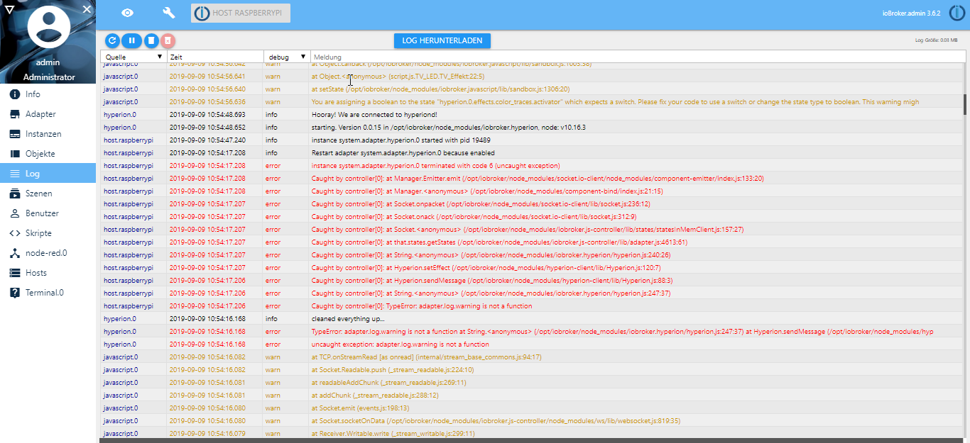

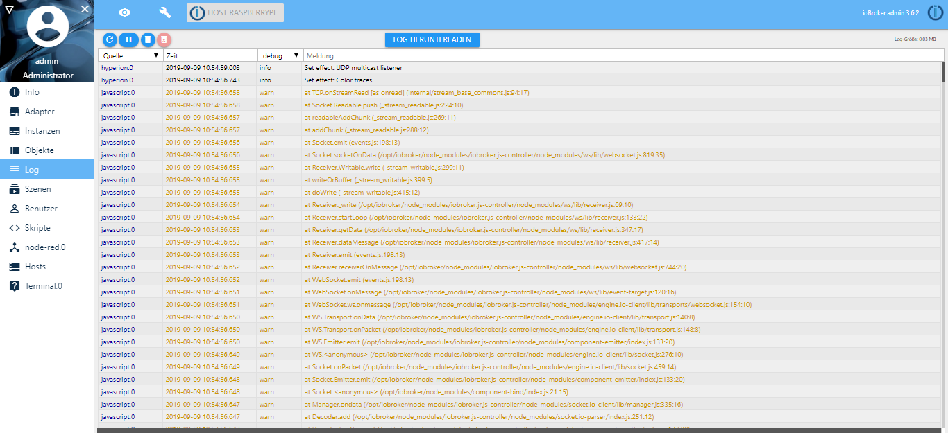

                      denjo
                      • D denjo
                        @denjo Leider sind nur die Folge-Warnungen zu sehen, nicht die ursprünglich auslösende Warnung (die unterste).
                          denjo
                          • D denjo
                            @denjo sagte :
                            so besser?
                            Ja, aber was ist das ? which expects a switch
                            Das ist ein Adapter-Fehler ! Ändere in der RAW-Ansicht des Objektes unter "common"
                                "type": "switch",
                            in
                                "type": "boolean",
                            Habe PR auf Github erstellt.
