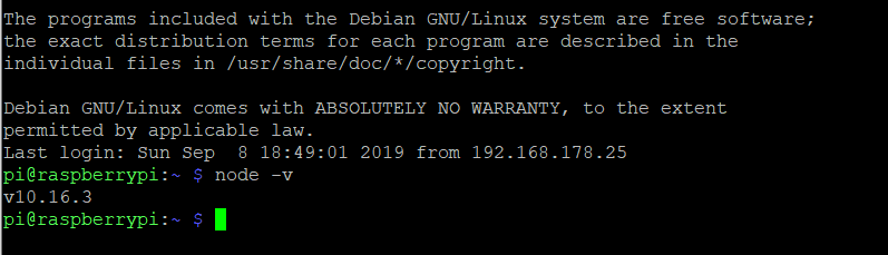

                m4estr0
                @simatec
                Es ist die Version 10.16.3 installiert, siehe Bild
