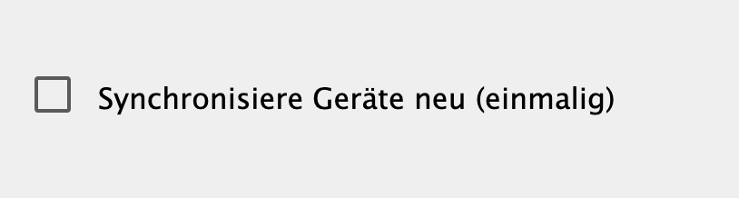

          @Tom69
          mach mal das hier ( also mit Haken drinn ) in Deiner zuständigen rpc Instanz und auch mal rega neu starten

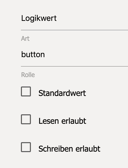

              @Tom69 sagte in Auswerten von Homematic HM-PB-6-WM55 Tastendruck:
              es reagiert doch auf Tastendruck
              wenn Du sehen willst was der Button macht, dann mach mal zum testen z.B. bei press short mal (auf den Bleistift klicken) den Haken bei schreiben erlaubt raus, dann sollte anschließend in den Objekten kein Button mehr zu sehen sein, sondern nur noch true. (Button sind immer true). Wenn Du dann diesen Kanal betätigst an Deiner Fernbedienung, dann solltest Du sehen das true kurz grün wird. So kannst Du es auch auswerten, auf wurde aktualisiert.

                @dslraser
                Hallo dslraser,
                Vielen Dank, jetzt funtionert es.
                Thomas
