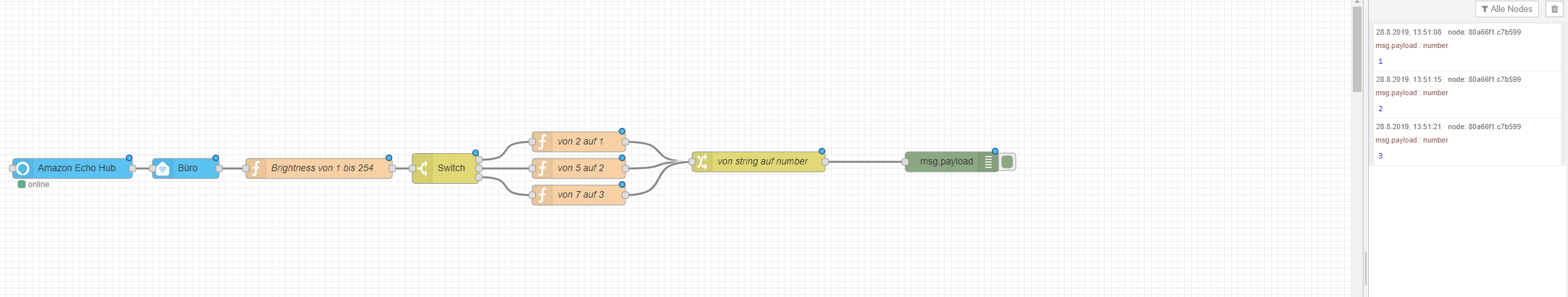

                                          wrote on last edited by Issi
                                          #22
                                          @Jan1 So hab mal ein wenig rum probiert bin bei node red nicht grade ein Profi also habt ein wenig nachsicht mit mir so wird es z.B. für dein Ventilator funktionieren.
