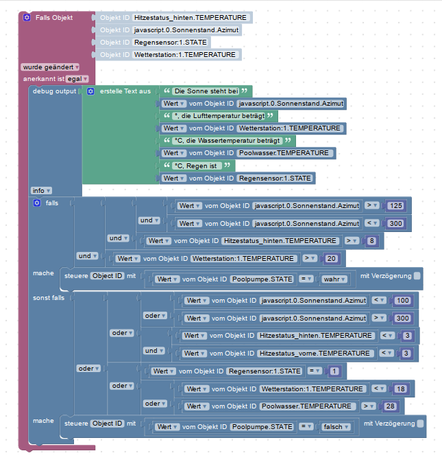

    Ich habe leider immer noch Fehler.
    Dabei weiß ich nicht ob diese zusammenhängen.
    Die Debug-Bausteine habe ich jetzt umgewandelt in Text, der in einen Datenpunkt vom Typ Zeichenkette geschrieben wird.
    Das passiert seit kurzem nicht mehr.
    ich dachte erst es läge daran, dass in einem anderen (Sub) Programm auf die Änderung des Pumpenstatus ebenfalls etwas in den State geschrieben wird und habe den Eintrag um 1 Sekunde verzögert. Hat aber nicht geholfen.
    on({id: new RegExp('hm-rpc\\.0\\.KEQ0963583\\.4\\.TEMPERATURE' + "|" + 'javascript\\.0\\.Sonnenstand\\.Azimut' + "|" + 'hm-rpc\\.0\\.KEQ1022589\\.1\\.STATE' + "|" + 'hm-rpc\\.0\\.JEQ0140901\\.1\\.TEMPERATURE' + "|" + 'Messwerte\\.0\\.Pool\\.Not-Aus'), change: "ne"}, function (obj) {
       if (getState("javascript.0.Sonnenstand.Azimut").val > 120 && getState("javascript.0.Sonnenstand.Azimut").val < 300 && getState("hm-rpc.0.KEQ0963583.4.TEMPERATURE").val > 8 && getState("hm-rpc.0.JEQ0140901.1.TEMPERATURE").val > 20 && getState("Messwerte.0.Pool.Not-Aus").val == false && getState("hm-rpc.0.JEQ0646431.1.STATE").val == false) {
       setStateDelayed("Messwerte.0.Pool.Logdaten"/*Logdaten*/, (['Automatischer Start!','\r\n','Die Sonne steht bei ',getState("javascript.0.Sonnenstand.Azimut").val,'°, die Lufttemperatur beträgt ',getState("hm-rpc.0.JEQ0140901.1.TEMPERATURE").val,'°C, die Wassertemperatur beträgt ',getState("hm-rpc.0.LEQ0773306.2.TEMPERATURE").val,getState("hm-rpc.0.KEQ1022589.1.STATE").val ? '°C, es regnet ' : '°C, kein Regen ',getState("hm-rpc.0.JEQ0646431.1.STATE").val ? ' und die Pumpe läuft.' : ' und die Pumpe ist aus.'].join('')), true, 200, false);
       setStateDelayed("hm-rpc.0.JEQ0646431.1.STATE"/*Poolpumpe.STATE*/, true, 1000, false);
     } else if ((getState("javascript.0.Sonnenstand.Azimut").val < 100 || getState("javascript.0.Sonnenstand.Azimut").val > 300 || getState("hm-rpc.0.KEQ0963583.4.TEMPERATURE").val < 3 && getState("hm-rpc.0.KEQ0963067.4.TEMPERATURE").val < 3 || getState("hm-rpc.0.KEQ1022589.1.STATE").val == 1 || getState("hm-rpc.0.NEQ0532193.4.TEMPERATURE").val < -0.5 && getState("Messwerte.0.Pool.Pumpenlaufzeit").val > 180 || getState("hm-rpc.0.JEQ0140901.1.TEMPERATURE").val < 18 || getState("hm-rpc.0.LEQ0773306.2.TEMPERATURE").val > 28) && getState("hm-rpc.0.JEQ0646431.1.STATE").val == true) {
       setStateDelayed("Messwerte.0.Pool.Logdaten"/*Logdaten*/, (['Automatischer Stop!!','\r\n','Die Sonne steht bei ',getState("javascript.0.Sonnenstand.Azimut").val,'°, die Lufttemperatur beträgt ',getState("hm-rpc.0.JEQ0140901.1.TEMPERATURE").val,'°C, die Wassertemperatur beträgt ',getState("hm-rpc.0.LEQ0773306.2.TEMPERATURE").val,getState("hm-rpc.0.KEQ1022589.1.STATE").val ? '°C, es regnet ' : '°C, kein Regen ',getState("hm-rpc.0.JEQ0646431.1.STATE").val ? ' und die Pumpe läuft.' : ' und die Pumpe ist aus.','\r\n','Die Pumpe lief bisher ',getState("Messwerte.0.Pool.Pumpenlaufzeit").val,' Minuten.'].join('')), true, 200, false);
       setStateDelayed("hm-rpc.0.JEQ0646431.1.STATE"/*Poolpumpe.STATE*/, false, 1000, false);
    Es erscheint aber zeitgleich im ioBroker-log
    hm-rpc.0	2019-08-28 18:14:27.416	error	Error: XML-RPC fault: Failure
    hm-rpc.0	2019-08-28 18:14:27.416	error	xmlrpc -> setValue ["1","STATE",false] BOOL
    wie kann ich herausfinden welcher Befehl dahintersteckt - und wenn ich den habe, was ist da falsch?

      @Homoran sagte:
      Das kann nur der letzte sein (steuere Poolpumpe mit falsch), wenn es aus diesem Skript kommt.

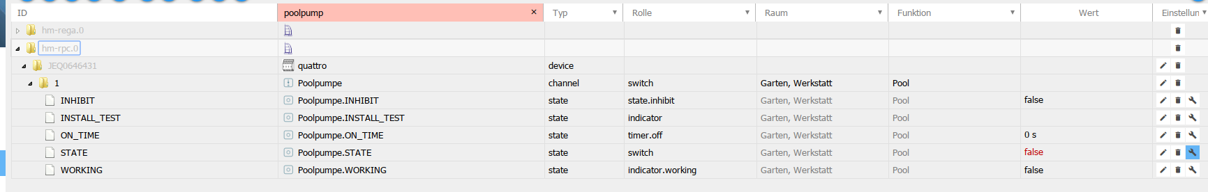

        Das habe ich auch gedacht - aber daran ist doch nichts falsch, oder muss da doch 0/1 drin stehen?
        EDIT:
        Muss doch was dran sein, aber was?
        der Zustand im Objekt ist rot, die Pumpe ist aber aus.
          @Homoran sagte:
          Fehlende Rückmeldung von der CCU ? Am Skript liegt es sicherlich nicht.

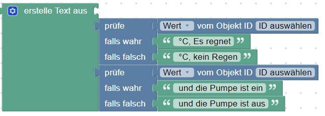

            Hast du eine Ahnung warum der Eintrag nicht in den log-Datenpunkt geschrieben wird.
            Am "Erstelle Text-Aus" Block liegt es nicht, der läuft in einem separaten Skript problemlos, dann sieht es auch aus wie gewünscht:
            Außerdem bekomme ich den erzwungenen Zeilenumbruch mit nichts hin
              @Homoran sagte:
              Nein.

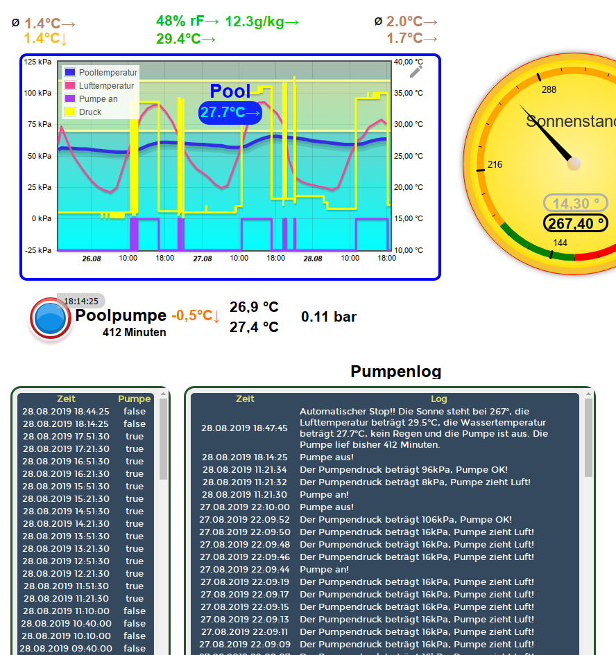

              @Homoran sagte in [gelöst] Error in Blockly bei setstate()??:
              Wo wird der Datenpunkt angezeigt ? Hast Du es mal mit <br> versucht ?

                @paul53 sagte in [gelöst] Error in Blockly bei setstate()??:
                in einem eventlist widget (s.o. im Screenshot)
                "Automatischer Stop!" und "Die Pumpe lief..." sollten je in einer eigenen Zeile sein
                nein, es gibt dafür extra einen Block in dem du \n, \r\n und \r auswählen kannst.
                EDIT:
                <br> klappt
                und schon wieder: DANKE!
