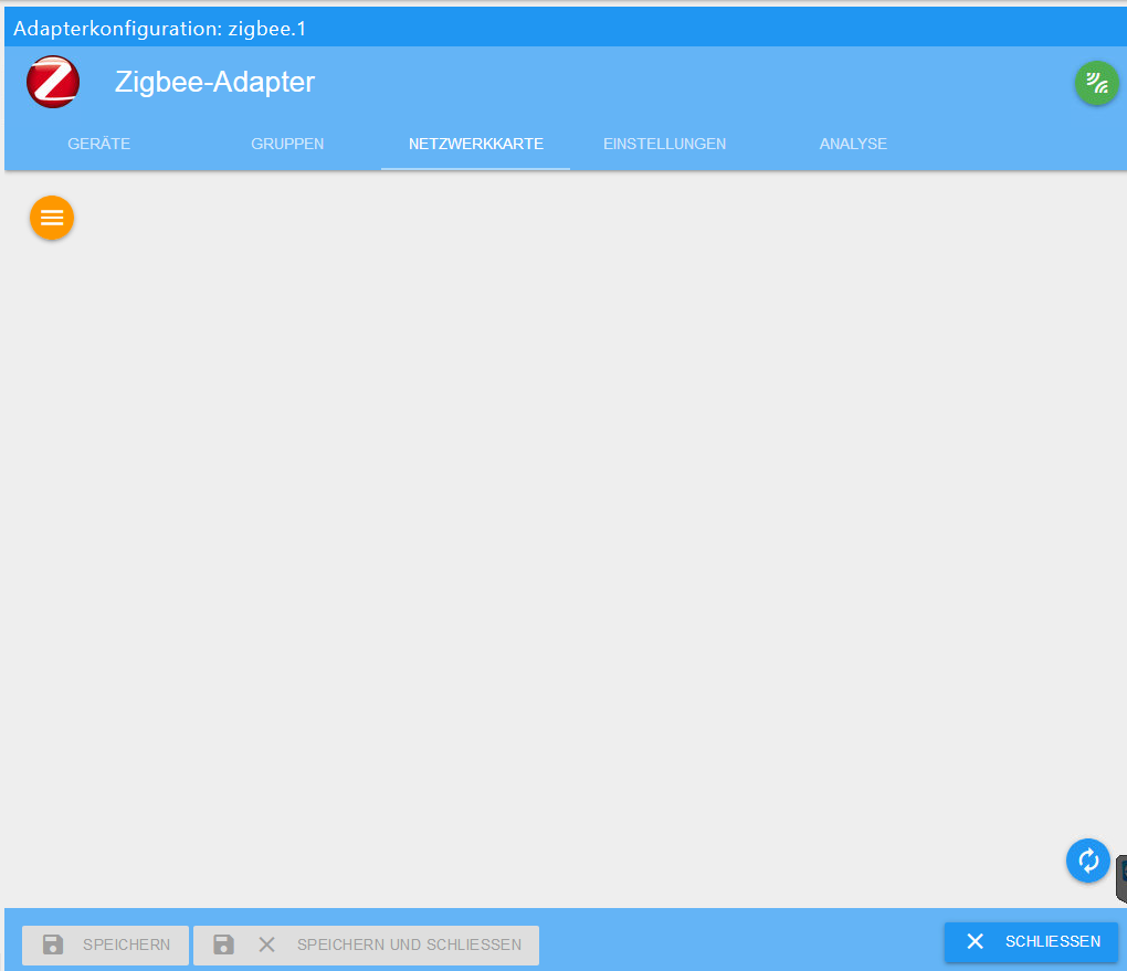

    Ich habe das Problem das mir im Zigbee Adapter meine Netzwerkkarte nicht angezeigt wird :-(
    Leider wird mir immer eine Leere Seite angezeigt.
    Habt Ihr eine Idee wie ich das Problem lösen kann?

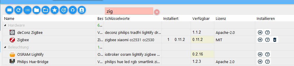

    Die Installierte Zigbee version ist: 0.11.2
    Typ: js-controller Verfügbar: 1.5.14
    Titel: JS controller Eingerichtet: 1.5.14

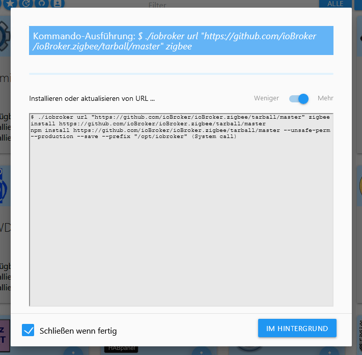

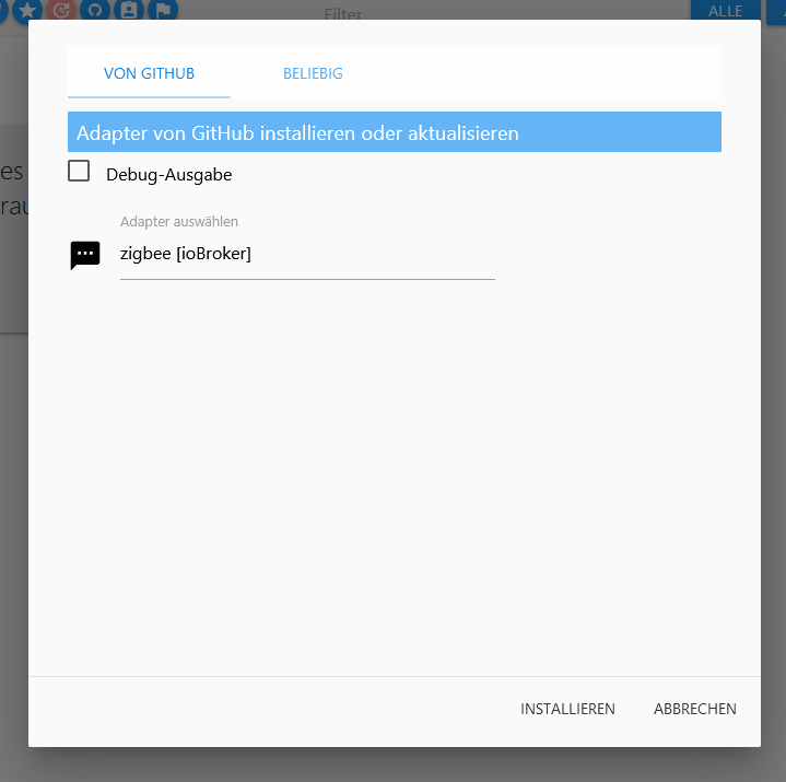

                  Ich gehe mal davon aus das dies die GIT seite ist https://github.com/ioBroker/ioBroker.zigbee
                  und nehme ich hier das master?
                  Welcher weg ist der bessere?
                  Sorry habe das noch nie gemacht.
                  • Ag3nt_Sn4k3A Ag3nt_Sn4k3
                    @arteck sagte in Zigbee Netzwerkkart wird nicht angezeigt.:
                    @Ag3nt_Sn4k3 das müsste sich man direkt live anschauen ..es gab mal ein Bug ..
                    installier mal die aktuelle vom GIT
                    Blöde frage muss ich dann alle Geräte neu anlernen?
