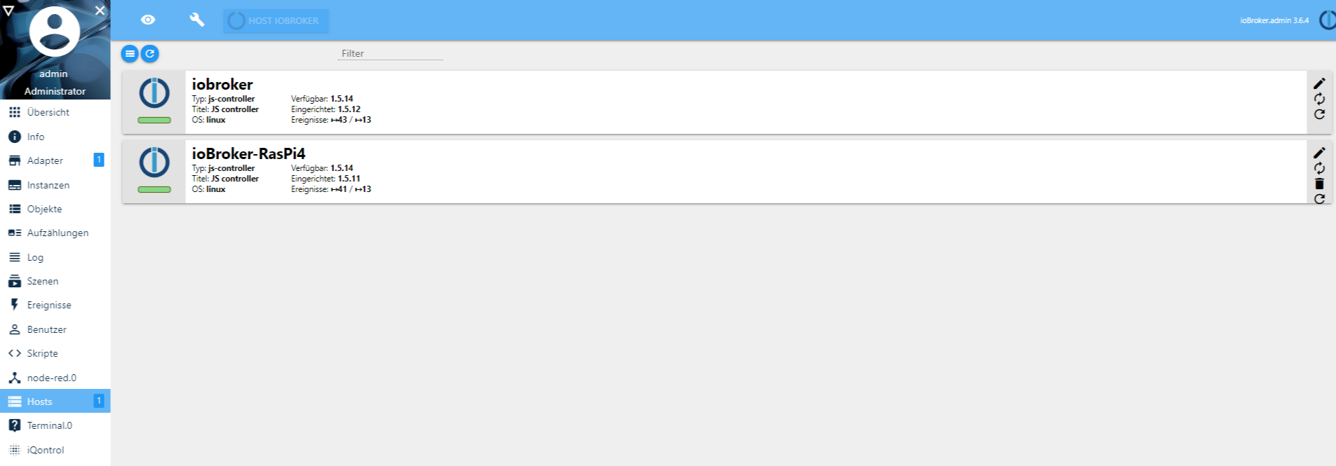

            Nachdem ich die ganze Konfig durchgemacht hatte, hat er rebootet.
            Multihost hat auch funktioniert.
            Raspi ist der Slave.
            Jetzt komm ich über 10.0.1.93:8081 nicht mehr auf den Raspi.

            10.0.1.200 ist der Master
            was ist Port 9001?
            Am Master wird mir bei Host kein Slave angezeigt.

                                      Es scheint jetzt zu funktionieren.
                                      pi@ioBroker-RasPi4:~ $ telnet 10.0.1.200 9001
                                      Trying 10.0.1.200...
                                      Connected to 10.0.1.200.
                                      Escape character is '^]'.
                                      Connection closed by foreign host.
                                      Am Master scheint jetzt auch der Slave auf.
                                      Konfiguriere ich jetzt den Slave nur über den Master?
                                      Mit SlaveIP:8081 komm ich nicht auf den Slave um zB den Lesekopf für den Stromzähler zu installieren.
                                      Adapter für den Slave werden übern Master installiert ?
                                      ° Fixer ---> iob fix

                                        @Negalein sagte in Kein TTY vorhanden und kein »askpass«-:
                                        Ja.

                                          @Negalein
                                          1. Für die anderen Mitleser: was hast Du denn jetzt gemacht, damit Multihost geht? Bzw. wo lag das Problem?
                                          2. Ist das mit dem sudo im ioBroker-Terminal Adapter bei jedem so? Ist das was für ein GitHub-Issue?
