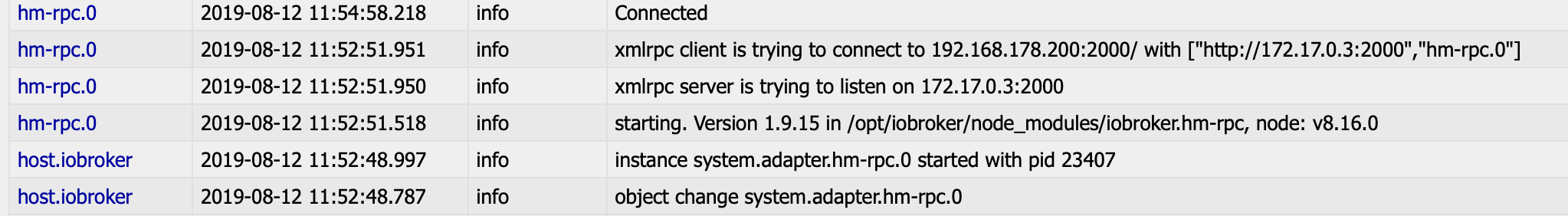

    Sobald ich einen hm-RPC-Adapter starte bleibt die Ampel für ca. 2 Minuten gelb. Dann klappt die Verbindung zur CCU2.

          @jug was mir bei dir im Log auffällt sind allerdings zwei wiedersprüchliche IP-Adressen für hm-rpc.0 einmal eine aus dem 172er Bereich und danach ein e aus dem 192er Bereich

            @BBTown Ich habe den iobroker im Docker-Container (172.17.0.3) laufen und habe ein Portforwarding eingerichtet. Die (Hardware) CCU2 ist unter 192.168.178.200 erreichbar.
            Eventuell erreicht die CCU2 den Docker-Container nicht und kommt deshalb nicht mehr klar. Ich kann aktuell nur remote auf die CCU zugreifen und richte am Donnerstag mal den LogServer ein. Dann gehen keine Logfiles mehr verloren.
