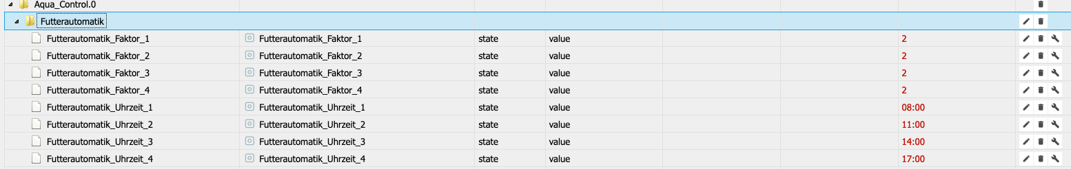

                            • Aphofis
                              Aphofis @paul53 last edited by
                              Du bist mein Held!!! nur komisch ist fütterung 3 und 4 zucken einmal kurz und ich hatte zum testen die faktoren 1-4 auf 1-4 intervalle gestellt zum zeit stoppen ob erste dosierung 800 ms läuft 2 dosierung 1,6 sek. usw.
                              Doch 3 und 4 zuckt nur einmal kurz und bitte nicht vergessen.
                              Die sonoff.0.Aqua_Dosierer.POWER1 ist zum testen da der Dosierpumpen kasten noch nicht am system angeschlossen ist. Der Datenpunkt wird nachher geändert. Ich bin mir auch noch nicht ganz schlüssig, ob ich in den Haupt Controller Kasten ein ESP32 oder zwei ESP8266 einbaue und die schwimmschalter und die wichtigen Geräte wie vlies motor und Osmose Magnetventil darüber laufen lasse. Da mir die Pins am Pi nicht verlässlich genug sind. dann ändern sich einige Datenpunkte eh noch.
                              Desweiteren soll ja die dosierpumpen geschichte eine eigene steuerung bekommen die den selben aufbau hat wie die futterautomatik.
                              Was kann an 3 und 4 falsch sein !?

                                In den Funktionen Futter_2(), Futter_3() und Futter_4() wird das falsche Intervall gestoppt.
                                Aphofis 1 Reply Last reply Reply Quote 0
                                • Aphofis
                                  Aphofis last edited by
                                  Hab jetzt für jede Fütterung eine eigene Steuerung gemacht da es sonst zu unübersichtlich wird.

                                    Ja hatte ich gesehen! Deswegen einzelne Steuerungen dann kommt es innerhalb der Variablen und Funktionen nicht zum irrtum.
                                    • Aphofis
                                      Aphofis last edited by Aphofis
                                      Habe jetzt alle vier steuerungen getestet und es werden alle so dosiert wie der intervall eingestellt ist mit dem Faktor und der angegebenen Uhrzeit!!!
                                      Das Ergebnis für eine Dosierzeit ist:

                                      Datenpunkte:
                                      • Aphofis
                                        Es ist echt Spitze!!!!
                                        Egal welches Problem ich dir auch vor die Füße Werfe, du findest eine Lösung!!!
                                        Vielen vielen Dank.
