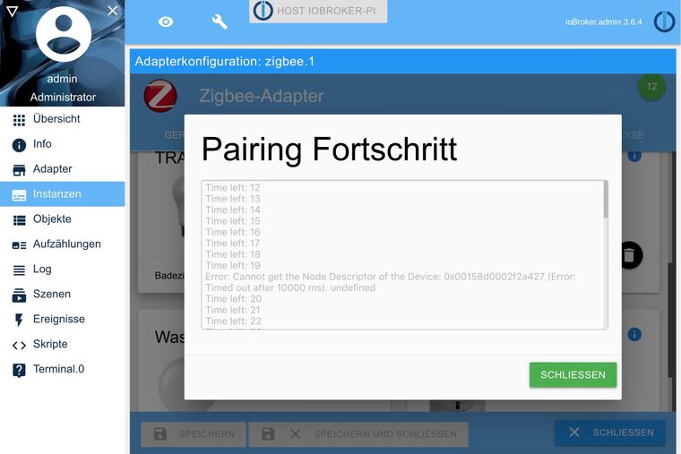

          Ich habe noch vergessen zu erzählen, dass es beim pairen zu dieser Fehlermeldung kam:
          L E 2 Replies Last reply Reply Quote 0

            Rauslöschen, den Adapter resetten (Soft-Reset). Die Aqara's, die nicht wollen, auch resetten. Dazu länger auf den Knopf drücken ( ca 5 Sek.). Danach versuchen neu anzulernen. Ich musste bei bei mir zum Anlernen den Knopf am Aqara auch mehrfach kurz drücken bis es geklappt hat.
