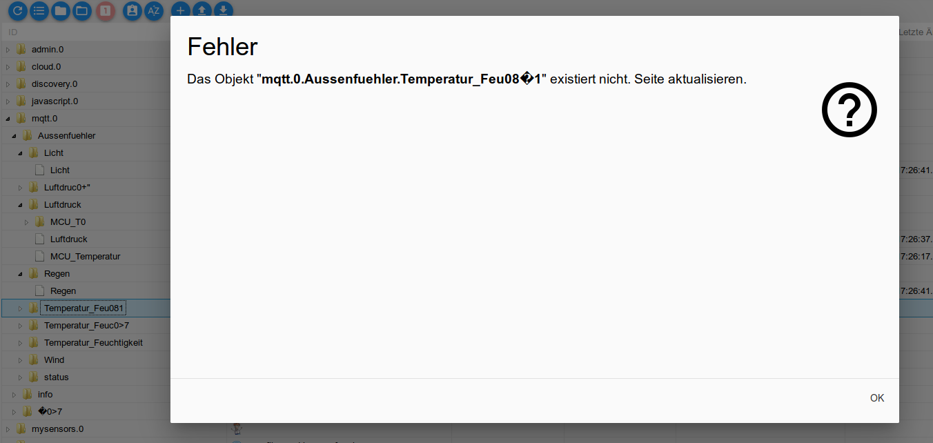

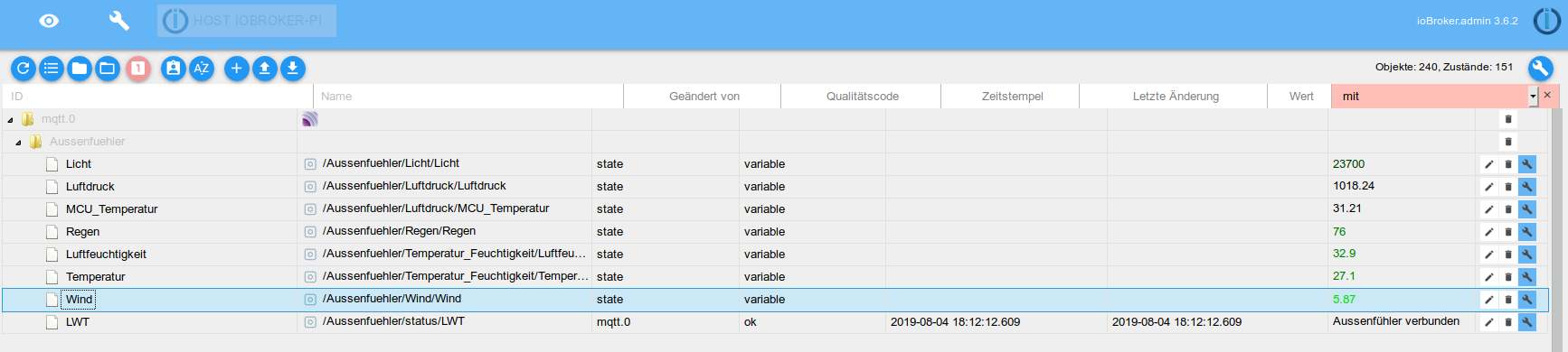

    Hallo Gemeinde
    Wie auf dem Screenshot zu sehn ist, erscheinen immer mehr "Müll-Zeilen".
    Jeden Tag sind ein paar neue da.
    MCU_T0, ' , Auss, Luf0>7, Luftf0>7, Luftfeuchtigkeit0, Win0, �0, �0>7
    Hab ich nicht definiert.
    Warum?

      @spicer
      Es scheint um den MQTT-Adapter zu gehen, oder?
      Bitte im Titel ergänzen.
      Ich weiß nicht wie du die Topics definiert hast, aber das sieht für mich aus, als ob da der "Schrott" von wem auch immer genau so ankommt, die Ursache also ggf. in den Clients zu suchen ist.

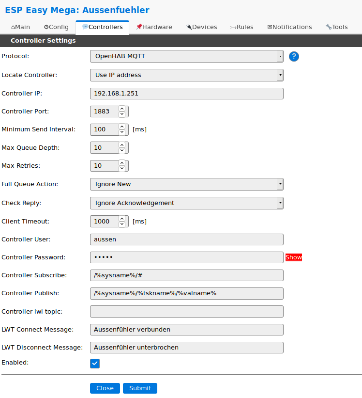

        Danke für die schnelle Antwort.

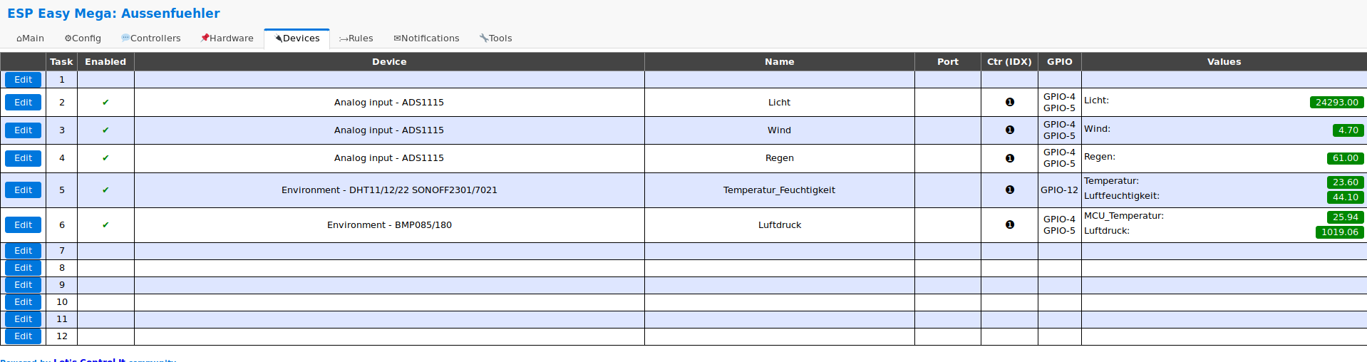

        Ich habe einen ESP8266 (Wlan) Mikrocontroller mit ESP Easy drauf.
        Im Anhang sieht man die OpenHAB MQTT und Devices Konfigurationen.
        Vielleicht siehst da ein Fehler.

          @spicer
          Ich kenne OpenHab MQTT nicht, aber mich beschleicht eine Gefühl.
          Du hast den MQTT-Adapter UND MQTT auf Openhab.
          Welches ist dein Broker?

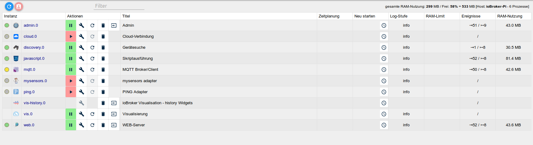

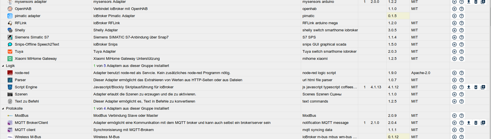

                Der MQTT Broker ist auf dem gleichen Raspberry wie der ioBroker.
                Also ist der ioBroker auch der MQTT Broker.
                Habe ein paar Screenshots angehängt.
                Da siehst, was ich installiert habe.

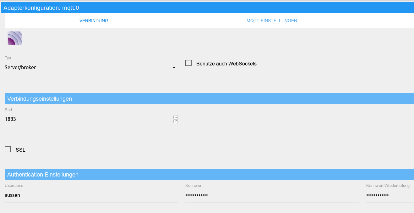

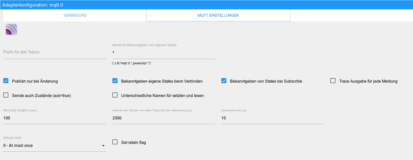

                  @spicer sagte in MQTT "Objekte" werden zugemüllt:
                  und was ist jetzt mit OpenHAB?
                  wichtig wären auch die MQTT-Einstellungen des MQTT-Adapters.
                  und was macht der mqtt-Client?

                    Aber funktionieren tut es ja. Nur kommen unerwünschte Zeilen!
                    Den MQTT-Client habe ich nicht installiert, da mqtt.0 als MQTT broker/client beschrieben ist.

                        Wenn ich eine solche Zeile löschen will, kommt:
                        Naja, kann damit leben. Wäre nur etwas übersichtlicher gewesen :)
                          Ich hoffe nur, dass das keine Probleme mit dem Filesystem sind.
