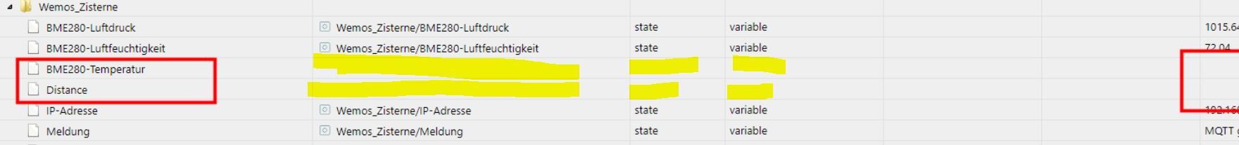

      Habe folgende Objekte unter dem Adapter mqtt:

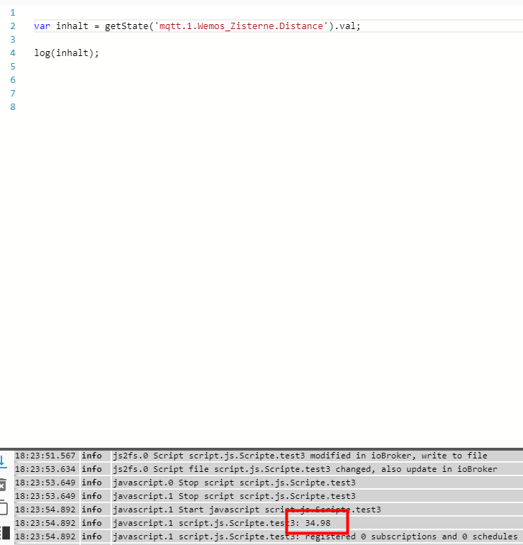

      Es stehen eigentlich auch Werte drin (überprüft mit Script)
      Frage:
      Warum werden die Werte nicht angezeigt?
      sql ist auch nicht aktivierbar!
      Habt ihr das auch?

        So wie das aussieht wurde der Datenpunkt nicht richtig angelegt , es Fehler die weiteren Datenpunktwerte :
        Ich würde Wemos_Zistere löschen und neu anlegen lassen ….

          Alles schon probiert.
          Es sind ja Objekte unter mqtt und diese werden vom wemos d1 mini angelegt.
          Manuelle Anlage per Script per "create" klappt nicht.
          Glasfaser Homoran 2 Replies Last reply Reply Quote 0
