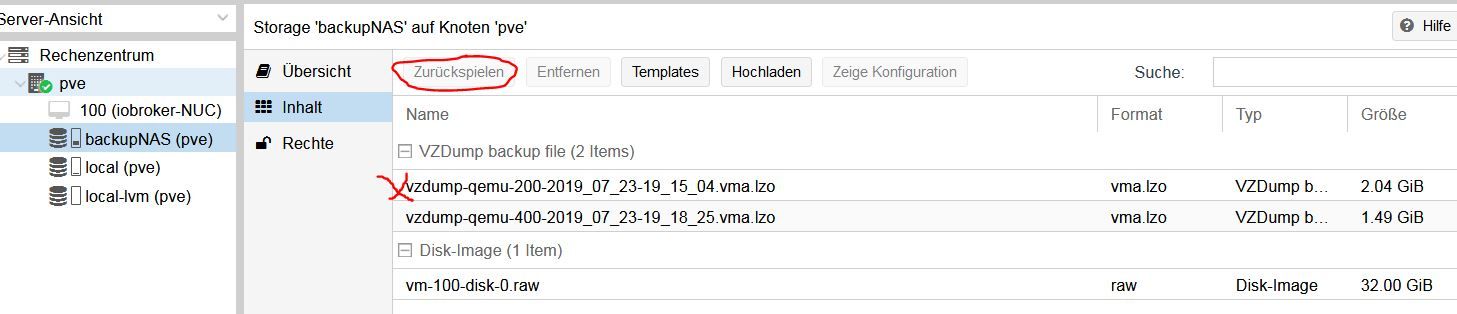

    Da bei meinem NUc sich die SSD langsam verabschiedt. habe ich heute eine neue Platte eingebaut. Dann gleich Proxmox 6 installiert (vorher 5.x) und wollte nun meine gesicherten VMs einspielen,
    Entweder geht ich hier falsch vor oder etwas stimmt mit meinen Sicherungen nicht. Ich habe mich auf mein QNAP verbunden und sehe dort die Sicherungen von gestern abend. Dann bin ich auf zurückspielen genagen und diese Aktion wurde mit "task okay" bestätigt. Die VM läßt sich aber nicht starten. Es handelt sich hierbei um ein Debian 9 mit iobroker.
    Kann wer helfen?

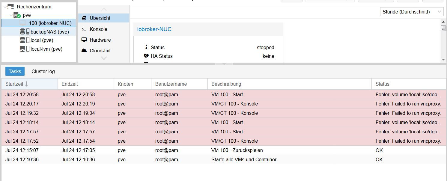

      Hast Du das Basis iso-Image debian-9-9 auch wieder in den lokalen Pfad kopiert, so wie bei der vorherigen Installation?
      Ich bin allerdings nicht sicher ob das tatsächlich relevant ist, aber einen Versuch ist es Wert 😎
      Leider sind die Fehlermeldungen nicht vollständig zu erkennen/lesen

          ich habe die ersten beiden Versuche wieder gelöscht, aber der dritte Versuch mit der vm200 startet auch nicht
          1 Reply Last reply
            dna909
            wrote on last edited by
            Da scheint noch ein ISO-Image eingebunden zu sein, was nicht mehr existiert.
            Nimm das in der Konfiguration der VM raus und dann schau mal.

                  @dna909 Tausend Dank!!! 😊 😊 😊 Jetzt läuft es und iobroker ist auch wieder am Start!
