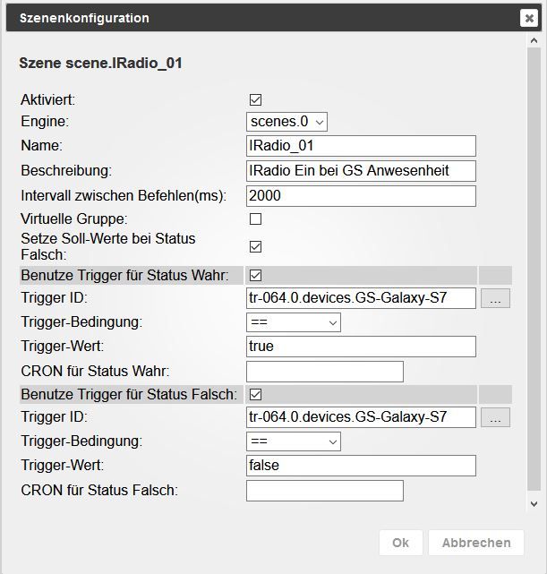

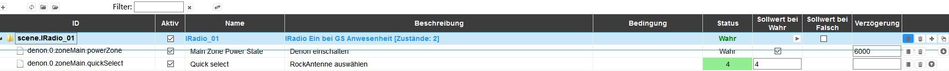

    Ich verzweifele gerade am Scene-Adapter.
    Wie kann ich folgende Scene damit lösen?
    Ich möchte bei Anwesenheit (wird über Fritzbox "Device" abgefragt) mein Radio starten und den Sender auswählen.
    Die letzteren beiden funktionieren bei anklicken des Pfeils für Wahr.
    Aber der Sceneadapter erkennt nicht, wenn das Device online ist.
    Der Triggerwert ändert sich im von true auf false.
    Ich möchte keine händische Aktion durchführen. Das soll wimmer autom. ablaufen.
    Kann ich dies überhaupt damit lösen, oder muss ich ein Script verwenden?
    Danke !!!

        Das ist richtig. Mit dem TR...Galaxy wird die Anwesenheit detektiert.
        Die Wartezeit sollte zwischen dem Einschalten und der Auswahl sein.
        Mein Problem ist, dass die Scene nicht bei TR...Galaxy == true startet.
        Irgendwie wird kein Wechsel zwischen true und false erkannt.
        Die Scene ist nirgendwo in der VIS eingebaut.
        Wie geschrieben, funktioniert die Scene bei manueller Betätigung in der Konfiguration über den Pfeil "Wahr".

            @Homoran
            Das Handy wird schnell erkannt. Zeige mir damit auch eine Anwesenheit an.
            Hab die Scene nun am laufen.
            Der Fehler lag am Triggerwert. Hatte eine 1 drinstehen, mit "true" funktioniert es.

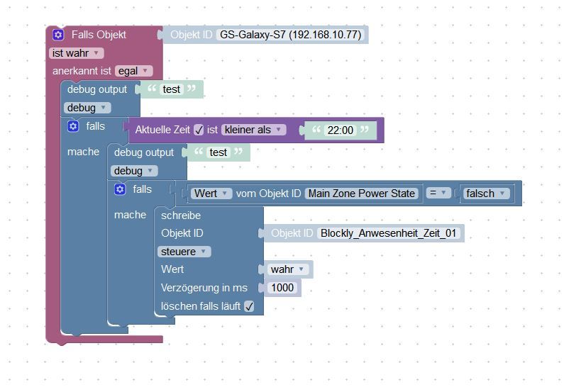

                          Ok. Hatte ich nicht dran gedacht.
                          Hatte einen Fehler drin, aber den habe ich eben gefunden. Es hatte sich ein Modul versteckt was nicht connected war.
                          Ich verstehe nicht, wie ich jetzt in eine Variable eine 1 schreiben soll, falls die Bedingeungen erfüllt sind.
                          Wie kann ich diverse Punkte im Log sichtbar machen (nur zu Testzwecken)?

                            Da fehlt so einiges, nimm mal ein Licht Blockly als Vorlage und passe die DP an..............
                            Oder ein An/Abwesenheit Blockly...........da gibt es viele.

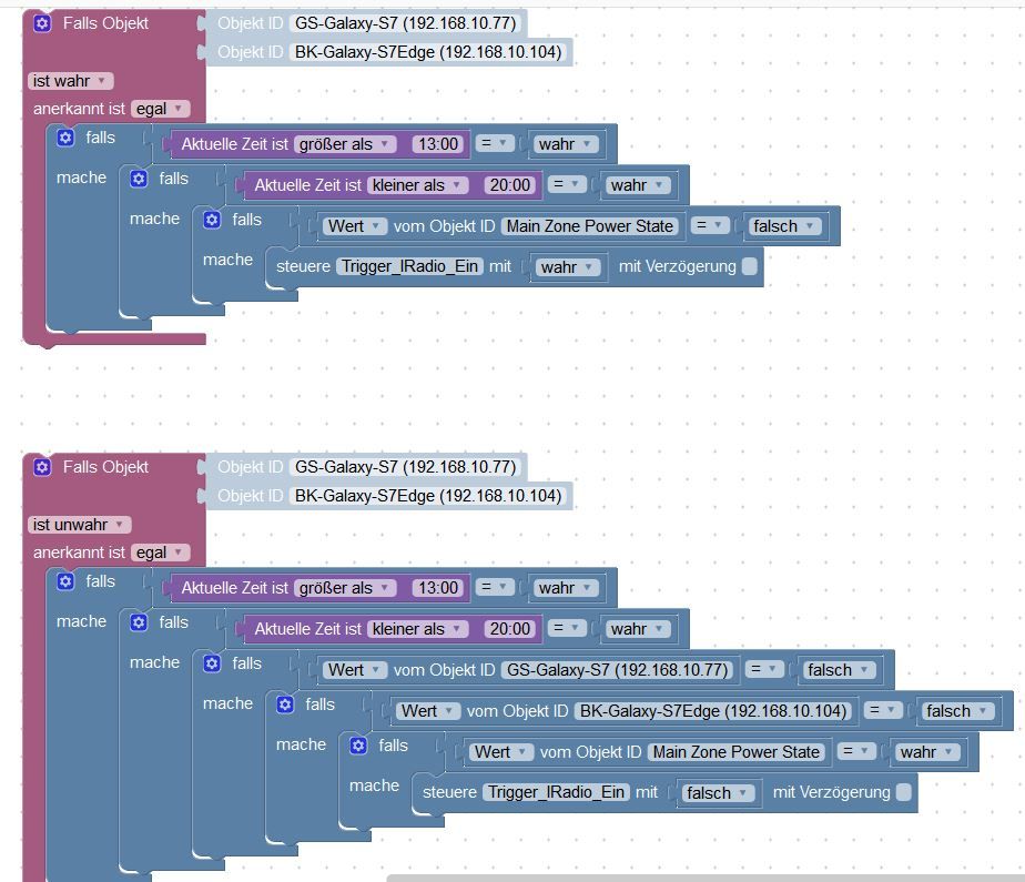

                              Habe es geschafft. Es funktioniert soweit. Kann man bestimmt noch verbessern.
                              Habe mir wahrscheinlich von hinten durchs Knie geschossen, aber aller Anfang ist schwer
                              Hier mein erstes Blockly:
                              Nochmals dickes Danke 👍 👍 👍

                                  @GregorS
                                  Du könntest z.B. die vielen Falls einfach durch eine mit UND verknüpften ersetzten.

                                    @GregorS
                                    @GregorS sagte in Verzweifele am Scene-Adapter:
                                    wirklich?
                                    Anwesenheit ist klar
                                    Abwesenheit ist mit Vorsich zu genießen.
                                    Wen deine Holde mal kurz das Haus verlässt geht auch das Radio aus wenn du noch da bist

                                      @Homoran
                                      Werde mir das nochmal anschauen.
                                      Wäre natürlich blöd. Da wäre eine UND-Verknüpfung besser.
