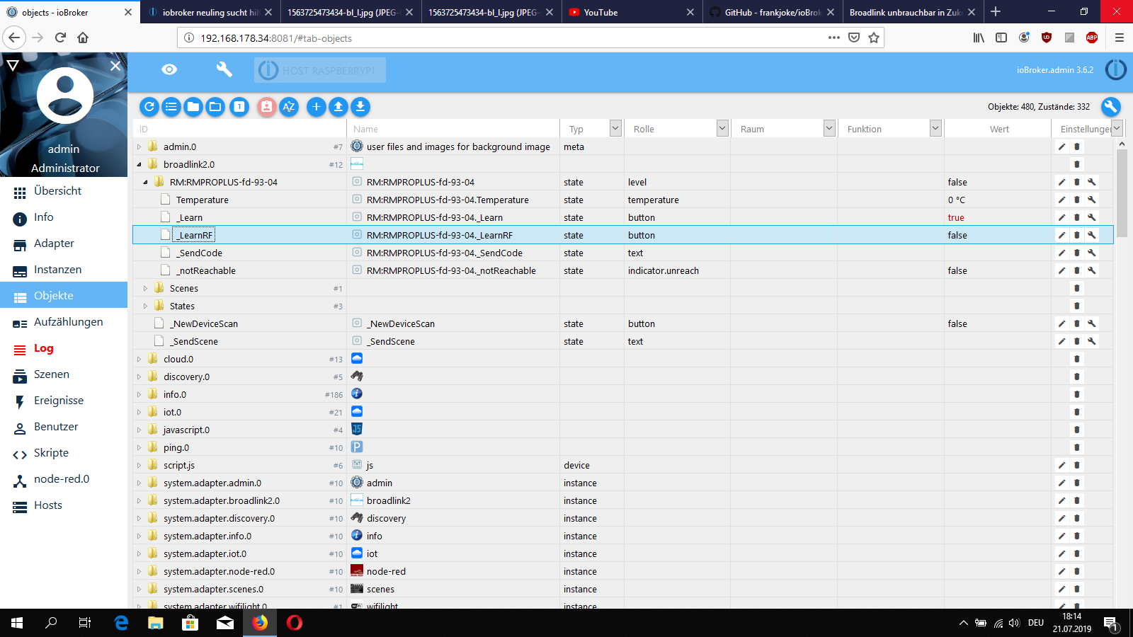

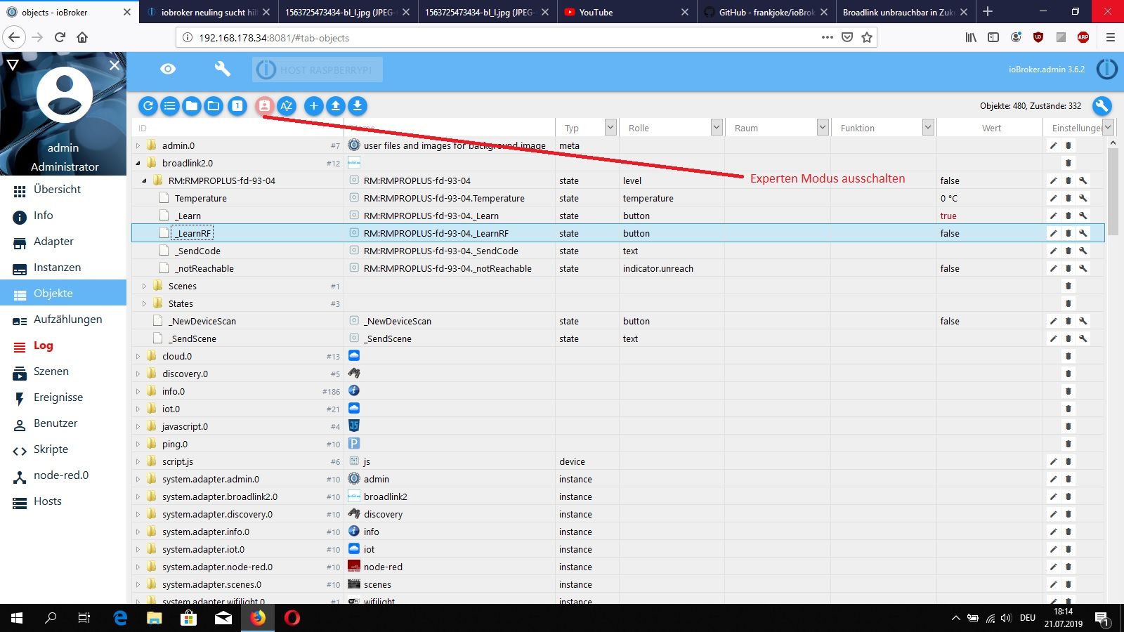

                  • Ralla66R Offline
                    Ralla66R Offline
                    Ralla66
                    Bild der Learnbutton:

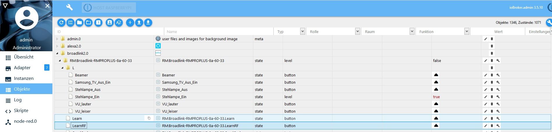

                      Ok mein fehler war das ich ver 1.8.0 hatte. Habs über github auf 2.0.1 aktualisiert jetzt ist learn mode bei objekte drin.Unbenannt.png
                      Wie geht es jetzt mit 433mhz steckdosen?

                          • Ralla66R Offline
                            Ralla66R Offline
                            Ralla66
                            Wozu ?
                            Anlernen ?
                            433 MHZ auf den Learn RF Button gehen.
                            Experten Modus aus bitte.
                            Solltest dann ein Button haben.
                            Nö Learn ist IR,
                            Learn RF eben RF Frequenz je nach Routine.
                            Bleibt aber RF.

                              • Ralla66R Offline
                                Ralla66R Offline
                                Ralla66
                                @BBTown
                                Geht auch im Experten Modus, mußt dann den Wert umstellen.
                                Haken rein.
                                Macht das für Beginner aber zu kompliziert. :-)
