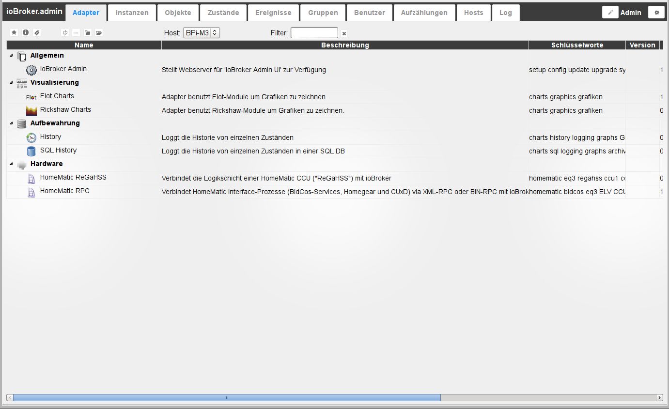

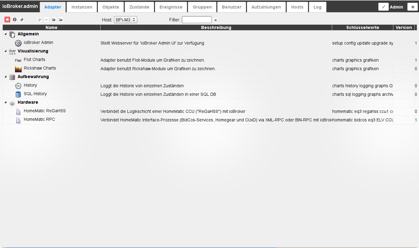

                  • Homoran
                    Ich kann auch den Button von rot nach blau ändern - aber werden immer nur die installierten angezeigt.
                    nur installierte:
                    Angbeblich alle:
                    Rainer

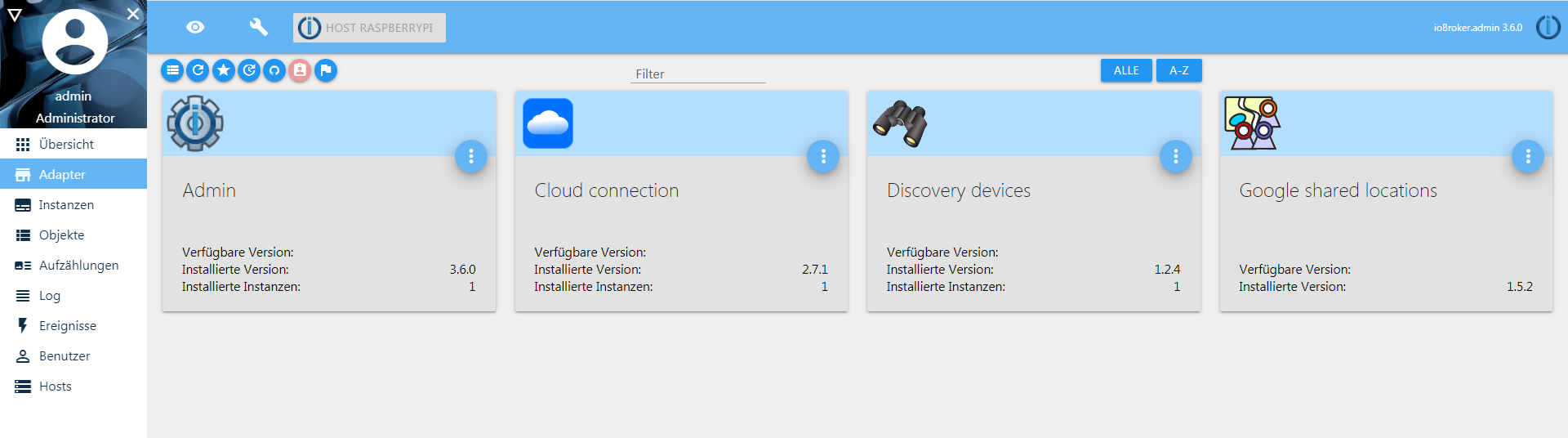

                                maxpd last edited by
                                Habe das gleiche Problem erneut. Es werden auch keine Updates mehr angezeigt.
                                Wenn ich einen neuen Adapter installieren will, ist das Dropdown der verfügbaren Adapter leer.
                                crunchip Homoran 2 Replies Last reply Reply Quote 0

                                        • M
                                          maxpd last edited by maxpd
                                          ja stimmt, die verfügbare Version wurde auch nicht mehr angezeigt. Das heißt er hatte generell ein Problem mit der Adapterdatenbank vermute ich.
                                          Ich habe das Problem gelöst wie in einem der Posts beschrieben. Abwechselnd auf den Stern zur Filterung der aktiven Adapter klicken und dann auf den Aktualisieren Button. Das unter Umständen auch ein paar Mal.
                                          Ich bin noch auf der alten Adminversion, da ich bisher bei jedem Update des Raspi neu Aufsetzen durfte, weil irgendwas kaputt gegangen ist. Z.B. die Kompatibilität zum Zigbee Adapter. Als neuere Version wird übrigens nur die 3.7.8. vorgeschlagen, nicht die 4, wie im Git. Von daher sah ich auch keinen großen Bedarf. Node.js: v8.15.1
                                          Typ: js-controller
                                          Titel: JS controller
                                          OS: linux
                                          Verfügbar: 2.2.9
                                          Installiert: 1.4.2
                                          Ereignisse: ↦24 / ↦10
                                          Update:
                                          Habe nun geupdated.
