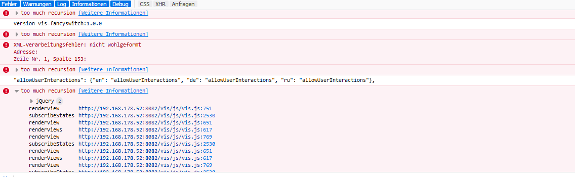

        8c2b4734-7c32-406e-81f6-e3b4bb3d0702-grafik.png Keine Änderung zwischen defekter und funktionierender
        • G Goldenbaum
          sigi234S Online
          sigi234S Online
          sigi234
          #44
          @Goldenbaum sagte in HILFE!!! Views in Vis nicht mehr eiditierbar:
          Nimmst du FF?
          Du hast wo eine Art Schleife drinnen, welches System hast du? Welche Skripte laufen?

            Ja die schleife scheint beim "zeige in vie" im View-widget zu liegen. Nur wie wieder herausbekommen.
            Ist glaube ich der Fehler view ist rekursiv oder so.
            Raspberry Pi/iobroker oder in wie ferne welches system.
            An skripten sollte es eigentlich nicht liegen, dort habe ich nichts angepasst bevor der fehler bei beiden malen auftrat

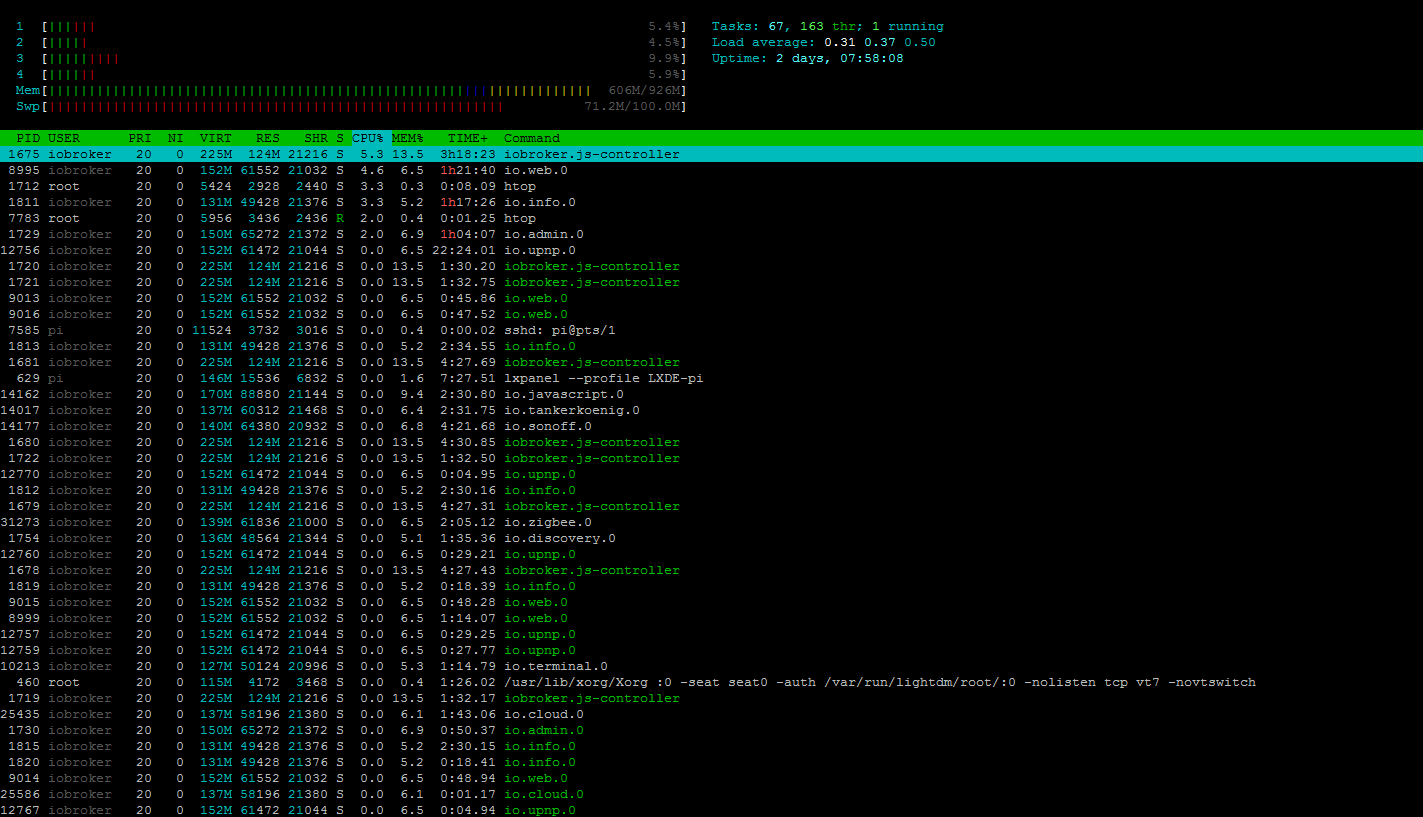

                @sigi234 okay versuche gleich Chrome zu verwenden. Was ist htop?
                • G Goldenbaum
                  sigi234S Online
                  sigi234S Online
                  sigi234
                  #48
                  Was ist htop?
                  https://forum.iobroker.net/topic/13733/adapter-performance-messen/7
                  Immer Daten sichern!
                  G 1 Antwort Letzte Antwort
                        • G Goldenbaum
                          HomoranH Offline
                          HomoranH Offline
                          #52
                          @Goldenbaum
                          sudo apt install htop
                          du hast apt vergessen
                            @Goldenbaum
                            sigi234S Online
                            sigi234S Online
                            sigi234
                            #53
                            @Homoran sagte in HILFE!!! Views in Vis nicht mehr eiditierbar:
                            @Goldenbaum
                            @Homoran
                            Tja, was sagst du dazu, viel fällt mit nicht mehr ein.........
                            SD Card defekt? System zu ausgelastet?
                            Ein debug Log von Vis wäre noch interessant.

                              gibt es denn eine möglichkeit das zu stopppen dieses rekursive, oder vorübergehend zu erlauben damit ich es zumindest ändern kann auch wenn die performance kurzzeitig darunter leidet, denn nun wissen wir ja schonmal woran es liegt, daran das sich die view scheinbar gegenseitig anzeigen wollen

                                    #57
                                    das ist der screenshot von der Chrome-konsole
