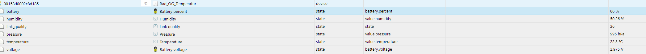

    $('state[id=zigbee.0.00158d0002913a38.*]').each((id,i)=>{log(id)});
    liefert keine Elemente, auf andere ID die nicht vom Zigbee-Adapter kommen funktioniert es
    problemlos.
    Ich hab alle Adapter und Skripte neugestartet hat aber auch nichts gebracht.
      "type": "state",
      "common": {
        "name": "Battery percent",
        "type": "number",
        "unit": "%",
        "read": true,
        "write": false,
        "role": "battery.percent",
        "min": 0,
        "max": 100,
        "icon": "img/battery_p.png"
      "from": "system.adapter.zigbee.0",
      "user": "system.user.admin",
      "ts": 1562097482513,
      "_id": "zigbee.0.00158d0002c8d185.battery",
      "acl": {
        "object": 1636,
        "state": 1636,
        "owner": "system.user.admin",
      "native": {}
    gibt es ne andere Möglichkeit die Kinder abzufragen als über den selector?
