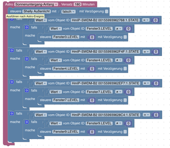

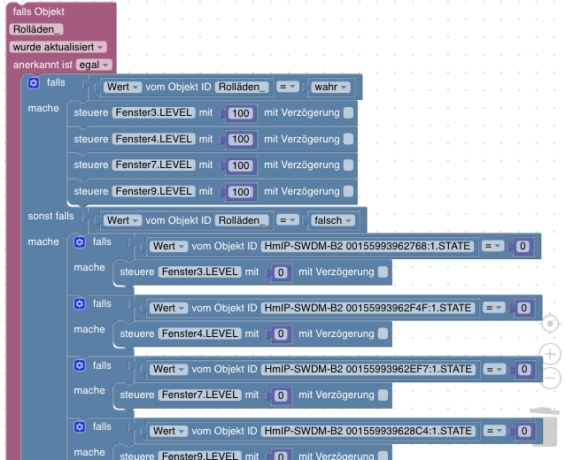

    Puh, hört sich gut an, verstehe ich aber erstmal nicht. Hast du ein Beispiel, ansonsten lese ich mich ein.
    Gestartete Rollädenskripte ohne Trigger habe ich keine. Pausierte schon, zählen die auch?
    Die restlichen Rollädenskripte sehen so aus:

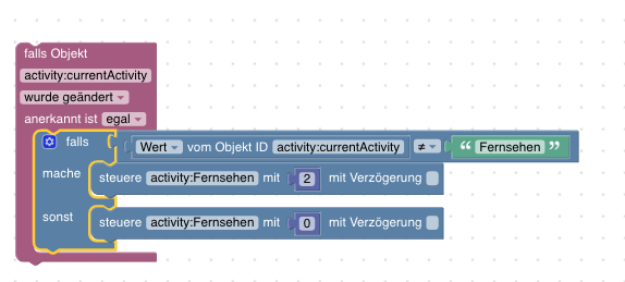

        @M1R0O Habe kein blockly zur Hand, aber in Worten etwa so (am obigen Beispiel):
        [TRIGGER (rot): Falls Objekt-ID "harmony.0......currentActivity" wurde geändert:]
        | falls [WERT (roter Variablen-Block)] gleich "Fernsehen"
        | | steuere "harmony.0....Fernsehen" mit 0
        | sonst
        | | steuere "harmony.0....Fernsehen" mit 2
        |__
        Diese Skripte müssen immer laufen und im VIS änderst du jeweils nur den Wert, der überwacht wird (....currentActivity in deinem fall).
        Skripte starten und stoppen sollte man nicht automatisiert machen, da sonst genau deine beschriebenen Phänomene auftreten.

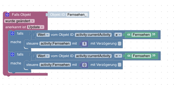

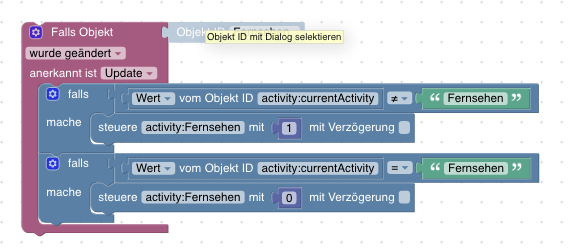

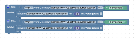

          Meinst du so:
          Edit: So geht´s auf keinen Fall, da so eine Fernsehen-Bootschleife erzeugt wird.
          AlCalzoneA dslraserD 3 Antworten Letzte Antwort
          • M M1R0O
            Meinst du so:
            AlCalzoneA Offline
            AlCalzoneA Offline
            AlCalzone
            #26
            @M1R0O Was sorgt denn für die Bootschleife? Ggf. reicht es "anerkannt" auf "Update" zu setzen.

              Meinst du so:

              @M1R0O
              willst Du damit schalten/steuern können, oder soll das nur zur Anzeige (z.B. auf Deiner VIS) dienen ?
              Edit: in Deinem Beispiel ist der Trigger die aktuelle activitie. Wenn also die activitie aktualisiert werden und aktuell alles ungleich Fernsehen ist soll die activitie Fernsehen mit 2 gstartet werden. (gibt es übrigens nicht zum schalten. Es gibt zwar 0/1/2/3, aber zum schalten nur 0 und 1, siehe Adapter Info)
              https://github.com/foxriver76/ioBroker.harmony/blob/master/README.md
              Dein Beispiel kann nicht richtig funktionieren. funktionieren

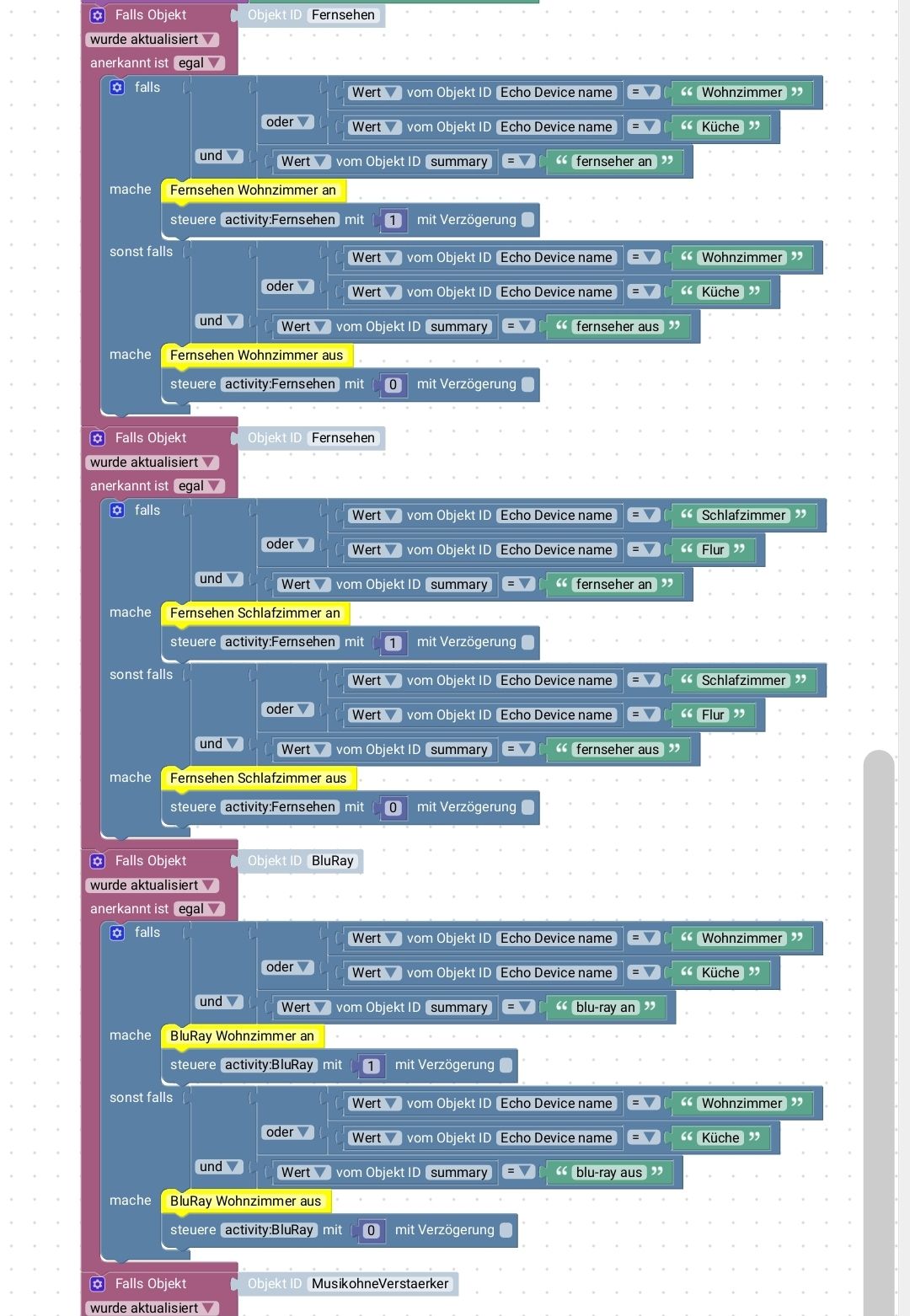

                @M1R0O
                zum steuern über den Harmony Hub habe ich was ähnliches. Die Trigger sind selbst erstellte Datenpunkte, in diesem Fall als Button.
                Ich schalte damit über Alexa die activities des Harmony HUB. In diesem Beispiel prüfe ich welcher ECHO den Befehl Fernseher an bekommen hat. Im oberen Beispiel darf der aus dem Wohnzimmer und aus der Küche dann schalten.
                Du bräuchtest diese Prüfung ja vielleicht gar nicht. Vereinfacht gesagt:
                selbst erstellter Button wird gedrückt(Trigger auf wurde aktualisiert), dann schalte die activitie auf 1(an) = Fernseher geht an.
                Das könnte ja bei Dir auch ein Schalter(kein Button) sein.(Trigger auf wurde geändert)
                1=an
                0=aus
                Wobei Du vorher ein Prüfung einbauen kannst ob die activitie schon an oder aus ist.
                usw...

                  Die Bootschleife entsteht, da, wenn das Skript läuft, Fernsehen ausgeschaltet wird wenn es an ist und angeschaltet wird, wenn es aus ist - da es ja ein Schalter sein soll.
                  @AlCalzone sagte in ioBroker führt jeden Morgen einen Restart durch!:
                  @dslraser sagte in ioBroker führt jeden Morgen einen Restart durch!:
                  @M1R0O
                  Eigentlich möchte ich ja nur einen Schalter > wenn der Schalter im Vis gedrückt wird, soll Fernsehen entweder ein- oder ausgeschaltet werden (dass der Wert fürs "Anschalten" 1 sein muss, ist klar).
                  Diese Alexa-Datenpunkte (auch "Fernsehen") habe ich auch.
                  Ich versuche es jetzt einfach mal so:
